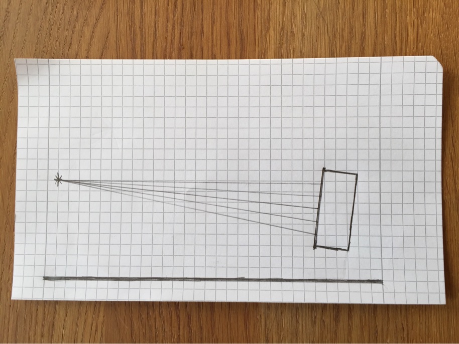

Würde hier gerne das angesprochene/kritisierte Thema Group Delay speziell zu meinen Stativen gerne kurz besprechen und nochmal meine Gedankengänge zum Bau dieser Ständer erläutern. Denke das es für manch andere und auch für MICH hilfreich/interessant ist.
Und zwar meinte zB
ThomasB hat geschrieben:Der Entwickler spuckt da nun die Weiche nicht mehr so funktioniert wie gedacht :P
Und Magnus ( MR-Akustik ) meinte
"Das nuVero 7 Stativ sieht natürlich super cool aus, nur durch die Neigung machtst Du die Gruppenlaufzeitkorrektur der Weiche zunichte."
und hat noch Beispiele aus Technik satt als Randnotiz genannt.
Und da stoßen wir auf eine Stelle, die ich in meiner Planung mit berücksichtigt habe !! Dazu später.
Zu meinen Gedanken im Vorfeld zur Planung der Stative.

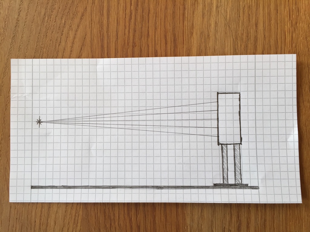

Meine Ohrhöhe an HP ca 90cm.
Beispiel mit St-7 Stativ. Höhe 57cm, plus halben Korpus 35,25cm ergibt ca 92cm Höhe HT für mittlere Achse. Alle Chassis haben geradezu den gleichen abstand zur HP und treffen somit Zeitgleich ein.
Skizze mit st-7
Soweit so gut, denke ist verständlich
Langerr1 st-70
Bei meinen gegebenen Räumlichkeiten,
Entfernung zu Ls,
Höhe HT mittlere Achse
und dadurch die entsprechende Neigung
Man kann auch hier anhand der Skizze sehen, das alle Chassis die gleiche Entfernung haben und damit die Signale zeitgleich am HP eintreffen.

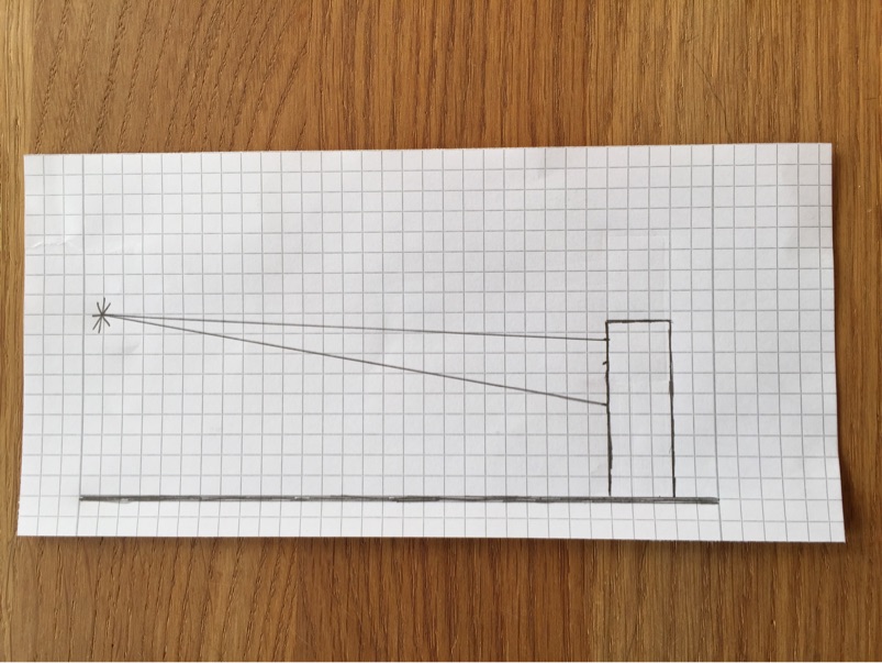

Jap, aber wie gesagt für mich uninteressant da Wohnzimmer Optik HiFi Kompromiss. Hier noch ein Bild ohne Neigung
Deutlich die unterschiedlichen Abstände zu den einzelnen Chassis zu erkennen und damit ein Zeitversetztes Eintreffen der Signale. Auch die Anregungen und reflektionen durch Boden wären denke ich ausgeprägter.

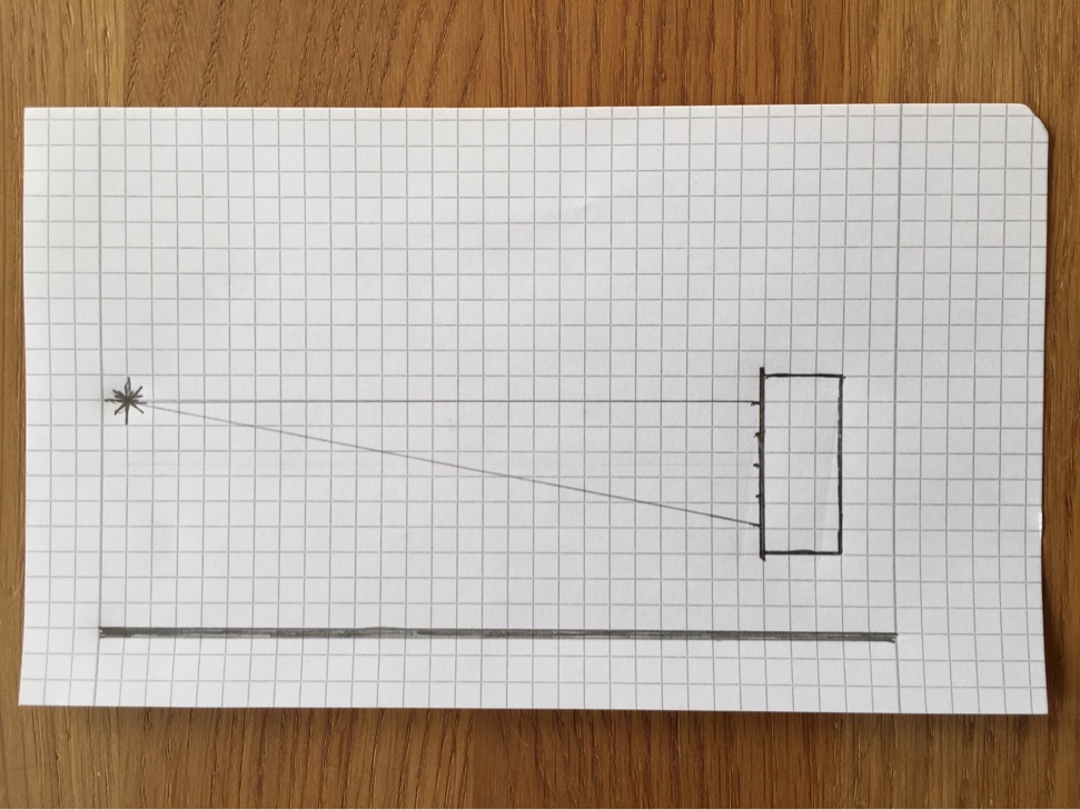

Und hier noch eine Skizze mit einer Nuline 84
Durch die geringe Bauhöhe auch hier unterschiedliche Abstände zu erkennen. Aber keine Panik
