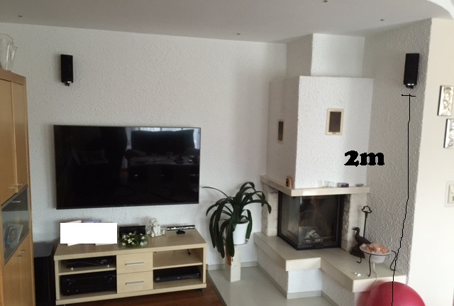

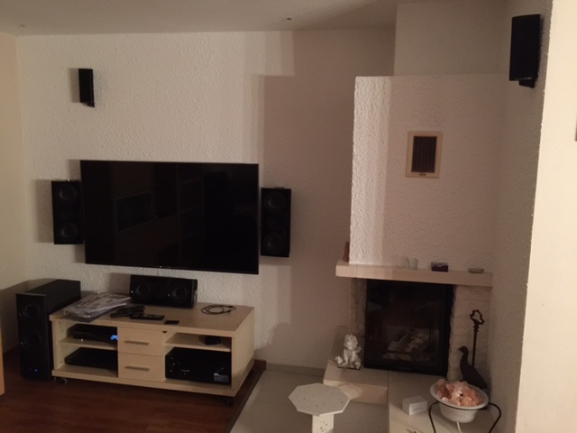

Hallo nun sieht bei mir so aus:
vorher mit Denon 1610 und harman kardon-
und nun mit Denox X3100 W
nuVero 50 3x und vu Vero 12 SUB hinten sind (noch) die Surround von Harman kardon aber ich habe schon nu Vero 5 in Auge-- die oberen harman kardon Boxen habe ich auch angeschlossen und als Front high konfiguriert- ist das ok?
ich werde die Einstellungen und Tests morgen früh durchführen können- es fehlt ein Y Cinch Kabel für den SUB habe zwar nur 1-1 cinch aber in BA steh,t dass Y besser für den SUB ist, da man mehr dB rausholen kann
erste Eindrücke waren sehr positiv- mit SUB (altem) von Harman Kardon war auch nicht schlecht aber nach dem ich den nuVero 12 angeschlossen hatte habe ich wirklich unterschied gehört- sogar ohne speziellen EInstellungen und mit altem Kabel- nun habe ich auch Kabel (zumindest für die nuVero ) ausgewechselt.
und die nu Vero front L/R und Center habe ich als "small" eingestellt- ist das OK?
karolus

Den Sub würde ich rechts neben das Rack stellen. Den Center vor auf die Kante schieben (Stichwort Erstreflexionen). Den AVR mehr nach vorne ziehen der Denon wird sehr warm. Der muss atmen können.

dann steht der SUB neben dem Kamin dh bald fängt Saison zum Brennen an, das würde nicht so gut für den SUB
sonst kann ich die vorhandene LS von HK als front high nutzen?
karolus
Re: DENON AVR-X3100W welche Nubert Serie passt
Verfasst: Do 17. Sep 2015, 09:00
von palefin
ok, dann würde ich den Sub zumindest schräg stellen und etwas vor an die Schrankecke.
Ist das Sideboard hinten offen ??? wegen des X3100 ???
Nv5 small... richtig
Trennfreq. 70 oder 80 Hz
Schalter an der nv5 hinten wandnah oder frei?
Und? Erster Klangeindruck?

Ich habe die Audyssey Kalibrierung durchgeführt die Ergebnisse sind nicht so berauschend- dh im Stereo Modus, bei Zimmerlautstär0ek schaltet sich der SUB gar nicht ein, bei DD Modus schaltet sich erst bei 67-74 Volumelautstarke was zum gewaltigen boom führt, die Schalter bei den LS habe ich angepasst dh auf Brillant und Wandnah eingestellt, OK wenn aber alle LS im Betrieb sind dann isr der Eindruck gewaltig- es kling alles sauber, dynamisch und Raumeffekt ist super wobei die Lautstärke bei der Große des Zimmers ist problematisch- was den SUB betrifft weiß ich nicht was ich ändern kann damit der schneller an geht- auch im Stereo Modus

du musstest doch im Einmessmodus den Sub auf 75dB etwa einstellen...
Hast du das gemacht?
Wie wurde der Sub und die Boxen denn eingestellt? Entfernung, Pegel, Trennfrequenz...
Noch was... denk dran, den linken 50er etwas nach innen einzudrehen, sonst strahlt der gegen die Schrankseitenwand...
