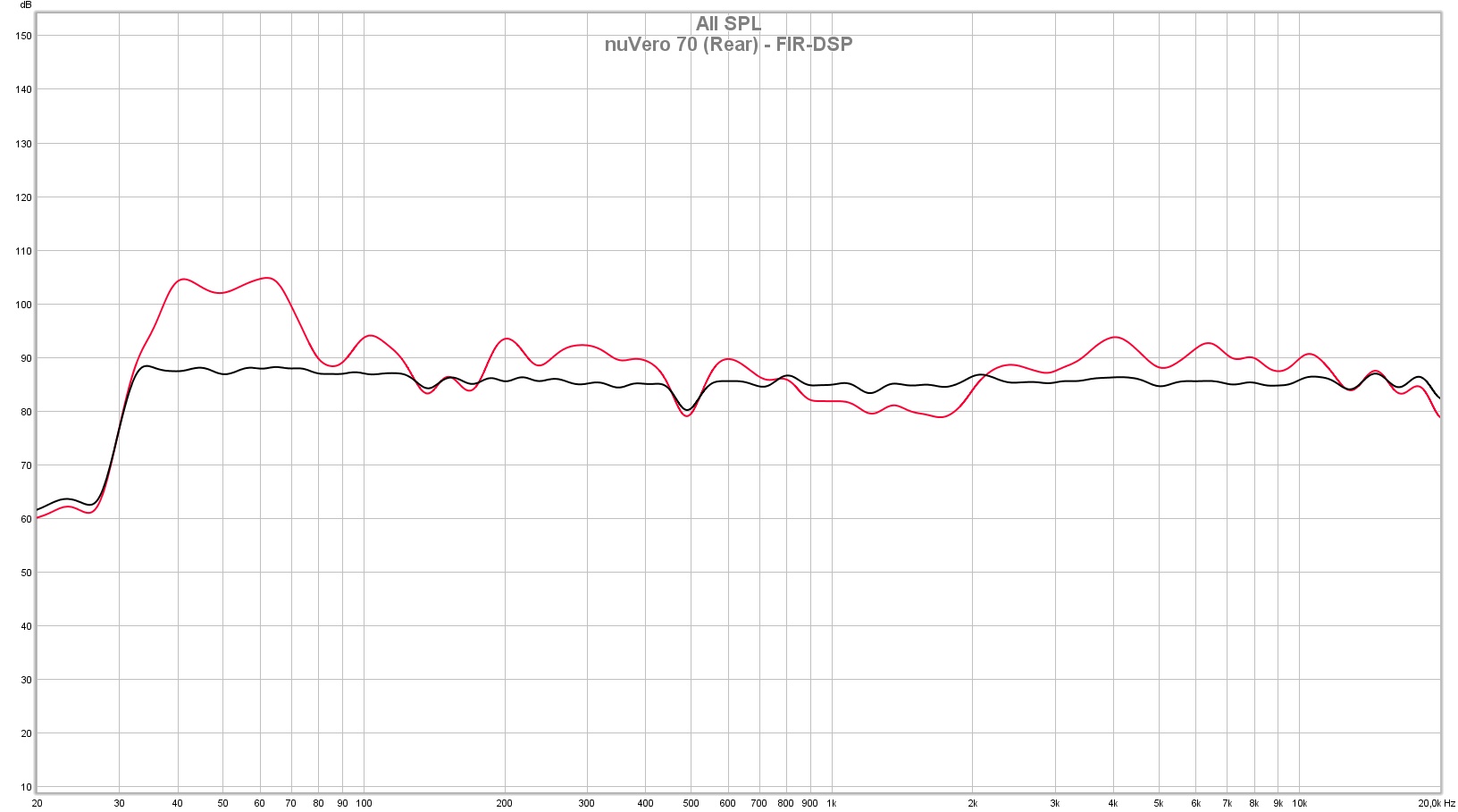

dubliftment hat geschrieben:Habe allerdings festgestellt dass die NV4 bei identischer Aufstellung magerer im Grundton klingen. Männerstimmen fehlt der Brustkorb, beim Schlagzeug klingt die Snaredrum wie ein Spielzeug, Gitarren sind merklich dünner.
Das liegt nicht an den Lautsprechern, sondern am Raum. Hier mal eine Beispielmessung von einem paar nuVero 70 (wandmontiert), die ich heute mit unserem FIR-DSP entzerrt habe:
Rot: Vorher - Schwarz: Nachher
Kompletter Tiefbass zu laut (Klang zu mächtig, dröhnig), gefolgt von einer ausgeprägten Basssenke (Männerstimmen verfärbt bzw. blass), Oberbass wieder zu laut (Klangbild sehr wummerig, die Senke bei 500 Hz wirkt sich ursprünglich sehr stark auf sämtliche Stimmen und Instrumente aus, durch die Angleichung konnten die Auswirkungen abgemildert werden, Mittensenke im Präsenzbereich (Klangbild wirkt diffus und dumpf), obere Mitten und der Brillanzbereich sind stark überbetont, das Klangbild wirkt zischelig, harsch und sehr überkonturiert (hell).
Wenn der Raum nicht oder nur eingeschränkt an die Boxen angepasst werden kann, müssen die Boxen an den Raum angepasst werden. :)
