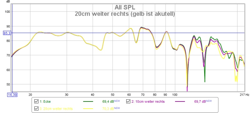

20cm weiter rechts :

wie man hier schön sehen kann, bleibt die Senke zw 35/40hz unbeeindruckt, wenn der Subwoofer maximal an der Frontwand steht.

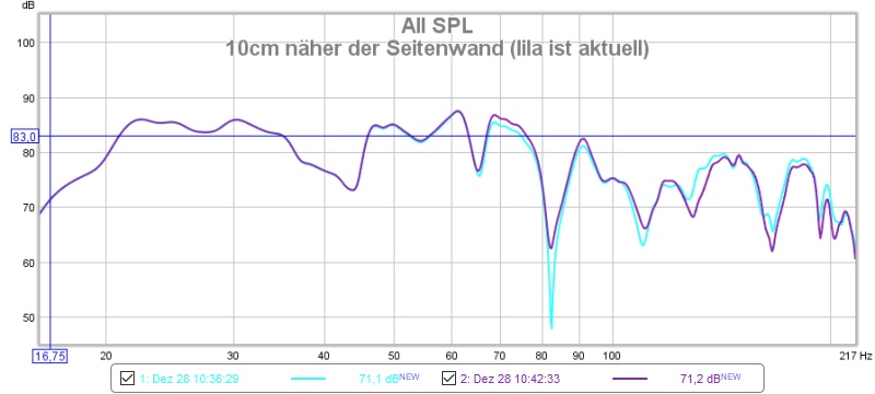

Nun werde ich den Subwoofer von der akutellen Position 10cm nach vorne ziehen und dann in 10cm Schritten wieder zurück zur linken Seitenwand wandern, dann sollte man beobachten können, wie die Senke wieder deutlich unter 100hz wandert
wie vermutet (man achte auf die Senke) 10cm nach vorne :

und wieder 10cm nach links :

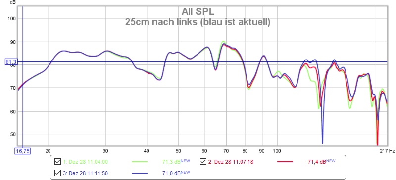

und nochmal 5cm nach links :

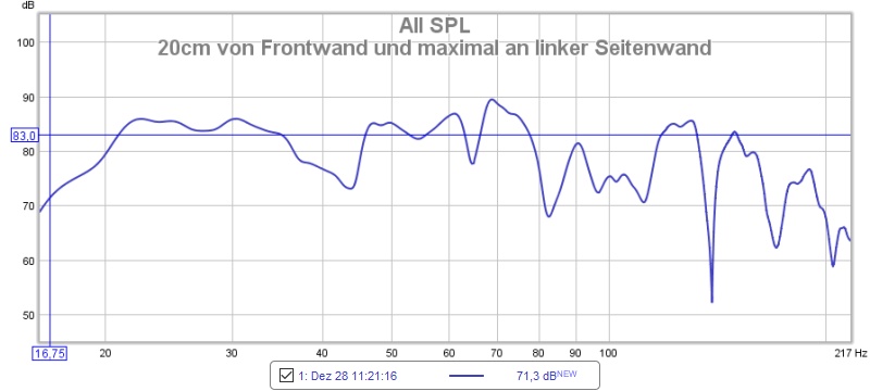

also wieder 1ocm vor und max an linker Seitenwand :

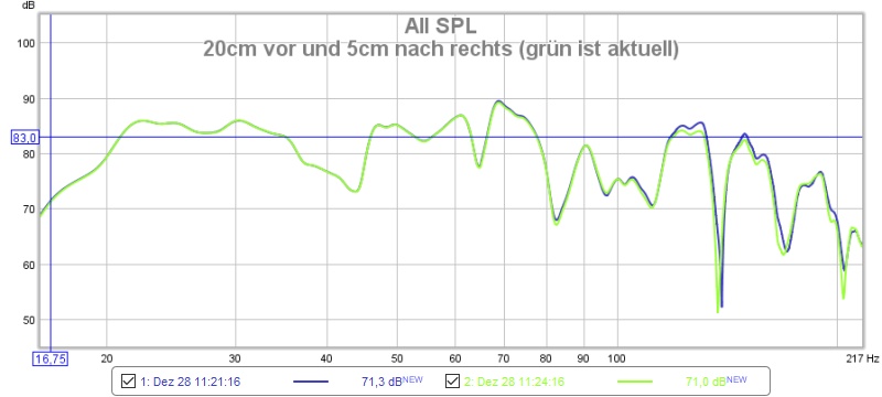

5cm nach rechts :

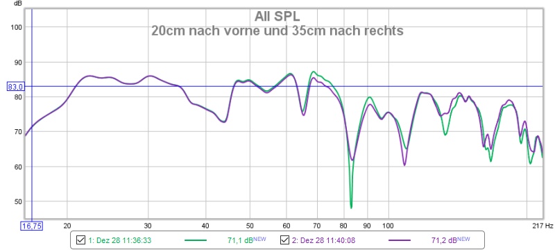

so jetzt habe ich mal 2 Stück übersprungen, da sich nix geändert hat, also 15cm weiter nach rechts :

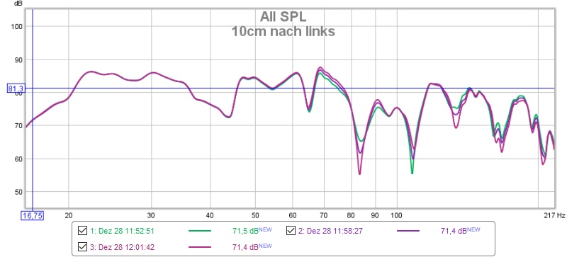

10cm nach links :

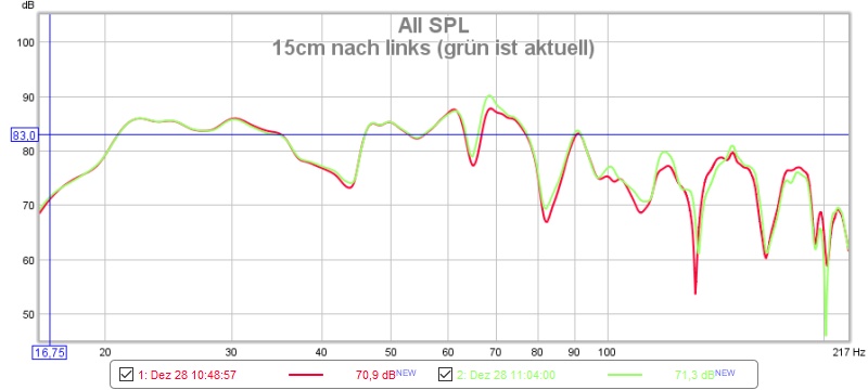

15cm nach links :

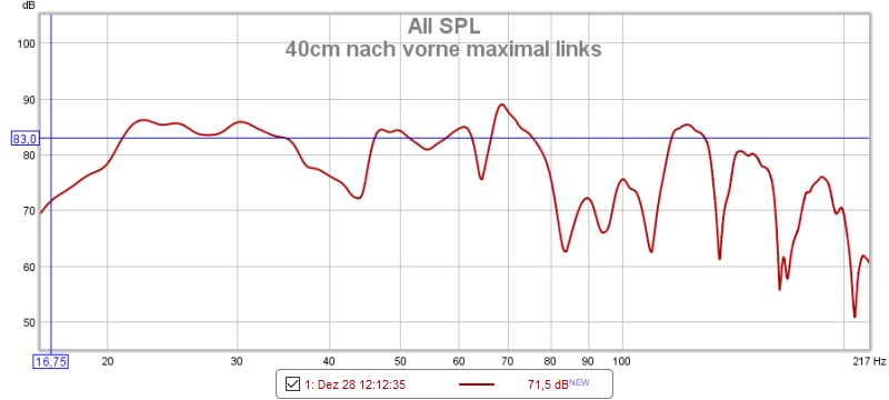

40cm vor und maximal links :
