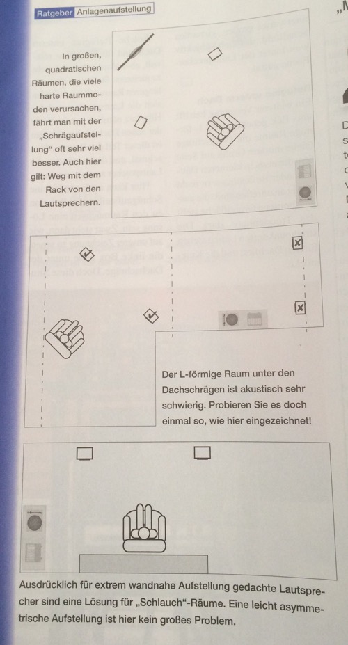

die obere Abbildung im unteren Bild, mit dem quadratischen Raum, wäre jetzt so wie ich es vor Augen hatte. Wenn jemand einen quadratischen Raum hat, wäre es sicher ein Experiment wert....
Wie geschrieben würde ich die Vorteile eher bei den Erstreflexionen vermuten. Raummoden werden eventuell relativ wenig angeregt, in einer Richtung steht die Box in dieser Abbildung quasi mittig.....

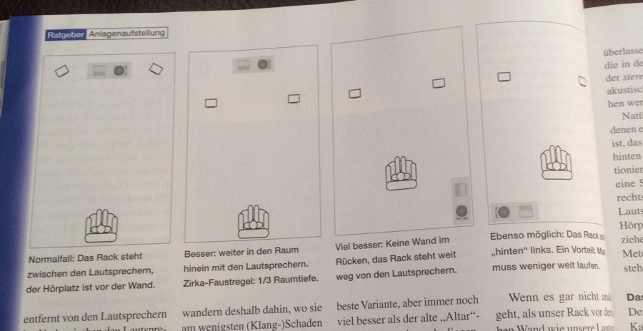

Solche Aufstellungen wie die, die auf den abgebildeten Positionen zu sehen sind, sind alles nur Aufstellungstipps für den Mittel - Hochtonbereich, die Anregung des Raumes wird hierbei im Bass nicht berücksichtigt. Allerdings ging es hier ja gerade um eine vernünftige Aufstellung um eine halbwegs gleichmäßige Bassanregung zu bekommen und die ist hier einfach nicht möglich, auch nicht mit den in der Zeitung vorgeschlagenen Abbildungen.
Sehr gut erkennst du das direkt an dem zweiten Bild, wo einfach eine mobile Wand wie z.b. ein Regal vorgeschlagen wird. Das ist halt schön und gut um eine gewisse Symmetrie zu schaffen, bringt aber für tieffrequente Wellen nichts. Ein weiteres gutes Beispiel ist Bild Vier, hier wird vorgeschlagen, die Lautsprecher am Ohr vorbeistrahlen zu lassen, sodass der rechte Lautsprecher extrem angewinkelt auf das Linke Ohr zielt und der linke Lautsprecher dementsprechend auf das Rechte. Das Ganze heißt "RLX-Aufstellung" und ist besonders gut dafür geeignet, um die Reflexionen der Seitenwände stark zu reduzieren. Dadurch, dass die Lautsprecher durch ihre extreme Anwinkelung weit von ihrer eigentlich näheren Begrenzungsfläche abstrahlen können, mindert das stark die relevanten Reflexionen der jeweiligen Seitenwand. Ist ganz interessant die Variante, hängt aber stark vom Lautsprecher ab ob das funktioniert oder nicht.
Um das zusammenzufassen, ich glaube du hast in die Abbildungen zuviel reininterpretiert. Alles hier sind Aufstellungstipps für "schlechte" hallige Räume um nervende Reflexionen möglichst zu mindern, hat aber nicht mit Anregung durch Raummoden zu tun.

die aufsatellungsempfehlungen sind auch alle durchaus empfehlenswert, aber was zu dem quadratischen raum in bezug auf raummoden steht, hat keinerlei physikalische erklärbarkeit und ist schlichtweg falsch
was wiederum der hintergrund ist, warum die aufstellung doch realtiv gut funktionieren könnte, ist schlicht weg, dass hier eine der standard empfehlungen, die man auch hier immer wieder liest vorgenommen wird: lautsprecher auf 1/4 1/4 und sitzposition auf 1/2
das wo dann hier in blanker unkenntnis gern geschrieben wird: in der mitte des raumes ist immer ein bassloch
