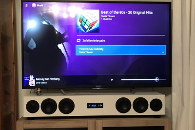

So, nachdem ich jetzt ein wenig herum experiementiert habe bezüglich der Einstellungen am AS-450, habe ich Sys-HP auf ON und 30 Hz gestellt, parallel dazu spielt mein AW-560 bis 40 Hz mit.
Die gleichen Einstellungen habe ich gestern bei meiner Bekannten vorgenommen, nachdem wir mal etwas Musik querbeet gehört haben. Allerdings hat sie keinen Subwoofer.
Dabei konnte ich auch mal etwas lauter hören ( also richtig laut ) als bei mir zuhause.
Das Wohnzimmer ist dort etwa 25 qm groß.
- AS-450 in Aktion
Ist echt der Hammer dieses Soundboard. Meine Bekannte sagte mir noch, sie habe es nicht bereut, dieses Soundboard gekauft zu haben. Klanglich erste Sahne meinte sie noch, wie auch ihre Nichte, die mit anwesend war.
Mein AS-250 steht jetzt bei einem Freund und der ist ebenfalls so richtig begeistert.

Gandalf hat geschrieben:Die gleichen Einstellungen habe ich gestern bei meiner Bekannten vorgenommen, nachdem wir mal etwas Musik querbeet gehört haben. Allerdings hat sie keinen Subwoofer.
Auf dem Foto siehts aus als würde die nuPro in der Ecke stehen. Gibts da keine Probleme mit dem Bass?
