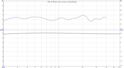

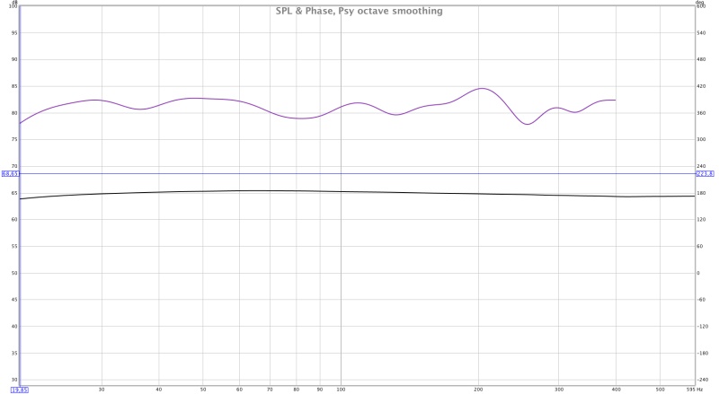

Re: nuControl mit nuVero7 und 2 x Aw-600
Verfasst: Mi 9. Aug 2017, 18:21
von rockyou
REW bietet ja auch die Skalierung "Psychoakustik" an. Die Messung entspricht der schon gezeigten. Danach sieht die Situation für den nuControl alleine (ohne Dirac) noch besser aus. Das entspricht auch dem tollen Klang, der alleine mit der nuControl (und dem Absorbersub) gelingt.
Verfasst: Mi 9. Aug 2017, 21:58
von Viktor Novyy
Mich würde mal die Erklärung zu dieser Skalierung interessieren. Mit "Psychoakustik" sieht bei mir auch alles sauber aus, da könnte ich Dirac direkt verkloppen.
Nein im Ernst, im Bassbereich ist diese Skalierung imho unzureichend. Probleme wollen gezeigt, nicht "schöngezeichnet" werden.
Verfasst: Mi 9. Aug 2017, 22:15
von rockyou
Klar, die Definition ist mir auch nicht bekannt. Aber die Messkurve bei 1/12 oder auch 1/6 Glättung sieht viel dramatischer aus als sie klingt. So gesehen passt es bei mir schon, Dirac ist nur das Tüpfelchen auf dem i. Vinyl läuft ohne Dirac nur mit dem nuControl jetzt auch sehr gut.
