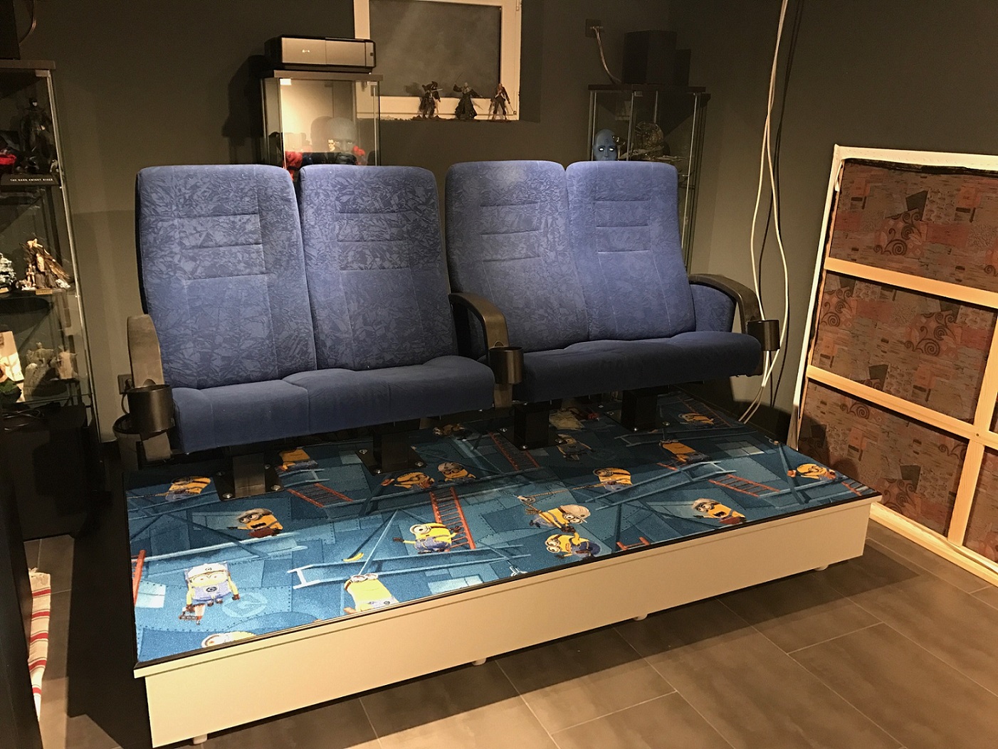

Ansonsten konnte ich noch einen dritten AW35 zu einem sehr günstigen Preis bekommen, so dass mir nur noch ein vierter zu einem DBA fehlt. Weiterhin habe ich das Podest für die Kinostühle fertig gestellt.
An sich soll dies unten herum beleuchtet sein, aber das war mal wieder eine Fehlplanung, da die LEDs auf der Leinwand reflektieren und das Bild stören :roll:
