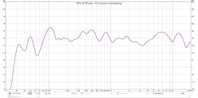

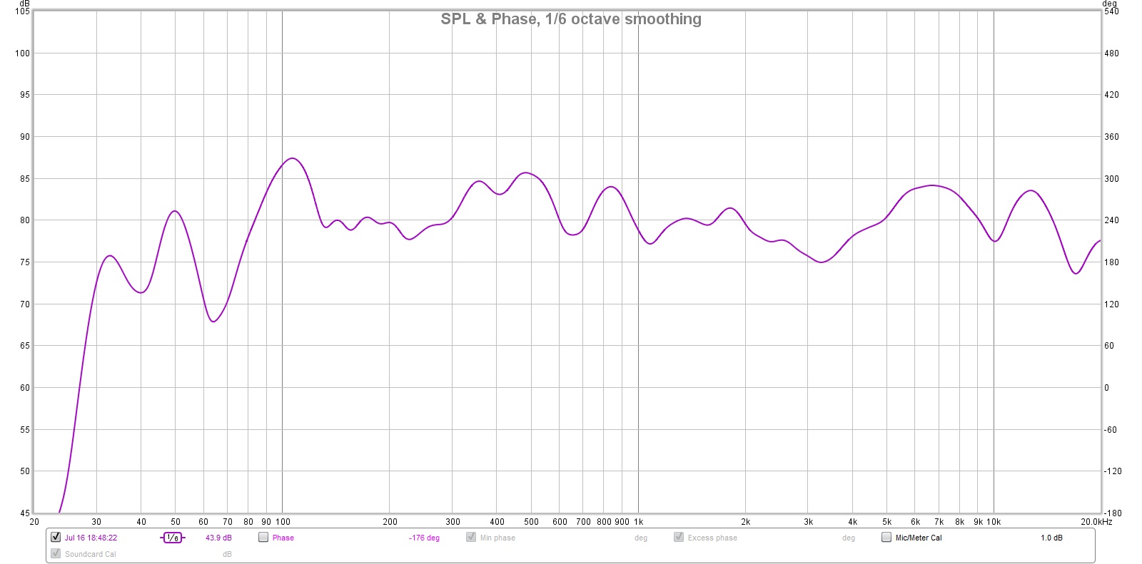

Bei meinen Messungen bin ich so weit - mit meinem laienhaften Verstand - dazu gekommen, dass mein Raum so ganz übel nicht ist, das Ausklingverhalten ist nicht perfekt aber auch nicht superübel, Raumresonanzen sind vorhanden, aber in einem Maße, dass diese in den Griff zu bekommen sind (weiß natürlich nicht, was passiert, wenn ich hier Lautsprecher stehen hätte, die bis 25 Hz kommen...). Natürlich wäre es schöner, wenn ich einen Abstand der Lautsprecher von 2.5-3 m hätte, aber mein Sofa ist nun mal so breit...
Einen Kompromiss werde ich wohl eingehen müssen, und ich werde ganz sicher nicht einen Frequenzgang von +/- 1 dB anstreben, möchte halte nur, dass ich meine Musik hören kann ohne das Gefühl, dass die Tonalität nicht stimmt oder Teile fehlen.

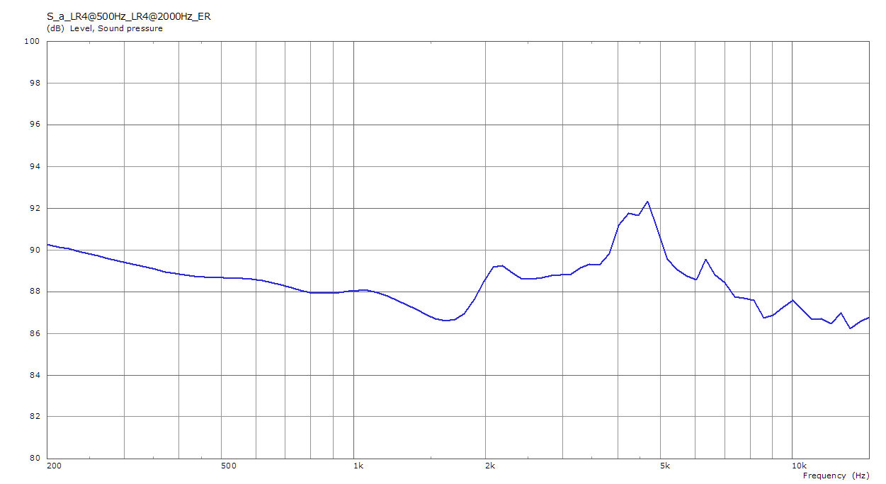

Kann nachvollziehen, dass Markus die beste "out of the box" Lösung für seinen Abhörraum sucht. Dürfte auch schwer werden, die restliche Familie von Raumakustik-Maßnahmen im gemeinschaftlichen Wohnraum zu überzeugen.
Wenn bei einem LS die Abstrahlung nicht passt, nützt auch die "professionelle Einmessung/Entzerrung" nicht wirklich. Klar, Bass-Moden sollten elektronisch entzerrt werden, wenn es aber über die Schröder-Frequenz geht (die Raummoden nicht mehr dominant sind), lautet die Devise am besten nicht oder so wenig wie möglich eingreifen.
Denn die Abstrahl-Fehler die ein LS besitzt, können nicht entzerrt werden; um Fehler unter Winkel auszugleichen, wird der Achsenfrequenzgang verbogen, was wiederum den Direktschall "verschlechtert" und umgekehrt.

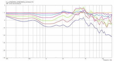

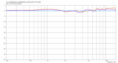

Als Beispiel dazu eine Simulation (aus einem anderen Forum) die auf drastische Weise zeigen soll was gemeint ist.
Dies ist eine Simulation für einen 3-Wege-LS, es zeigt die auf Achse normierten Winkel-FG des LS. Als erstes sollen die FG betrachtet werden, die üblicherweise in den Magazinen gezeigt werden - also 0°, 15°, 30°horizontal: In Blau ist der lineare 0° FG zu sehen (darauf wurde normiert). Unter 15° und 30° wäre der LS auch noch linear, denke so etwas ähnliches dürfte jeder schon gesehen haben. In den Magazinen heißt es dann z.B. "perfektes Rundstrahlverhalten" oder ähnliches.
Werden die Winkelfrequenzgänge bis 90° betrachtet ändert sich das Bild vollkommen: Würde so ein LS in einem Raum aufgestellt, kann sich jeder leicht ausmalen was am Hörplatz passiert wenn die seitlichen Reflexionen (natürlich auch alle anderen) zum Klangeindruck beitragen.
Die von Markus mit REW gemessene Raumkurve eines LS kann für einen "typischen" Hörraum ebenfalls annähernd simuliert werden. Dies würde dann wie folgt aussehen: Dies wäre auch der Ausgangspunkt für die Raumentzerrung. Es ist klar, dass zwischen 3.5-5.5kHz zu viel "Schallenergie" in den Raum abgegeben wird. Also wird dies z.B. mit einem param. EQ korrigiert. Das bedeutet aber, dass das einzige Gute des LS, der lineare Achsen-FG zunichte gemacht wird und sich damit der Charakter des Direktschall ändert. In diesem Fall würde auf Achse eine breite Senke mit wahrscheinlich über 3dB entstehen. Damit würde der LS vielleicht nicht mehr "unangenehm" klingen, aber durch den veränderten Direktschall garantiert nicht mehr "richtig", d.h. Instrumente würden einen unnatürlichen Klangcharakter erhalten.
