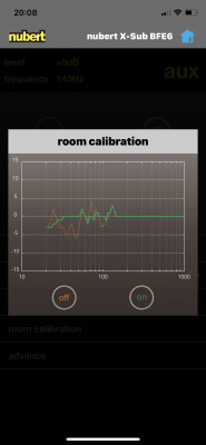

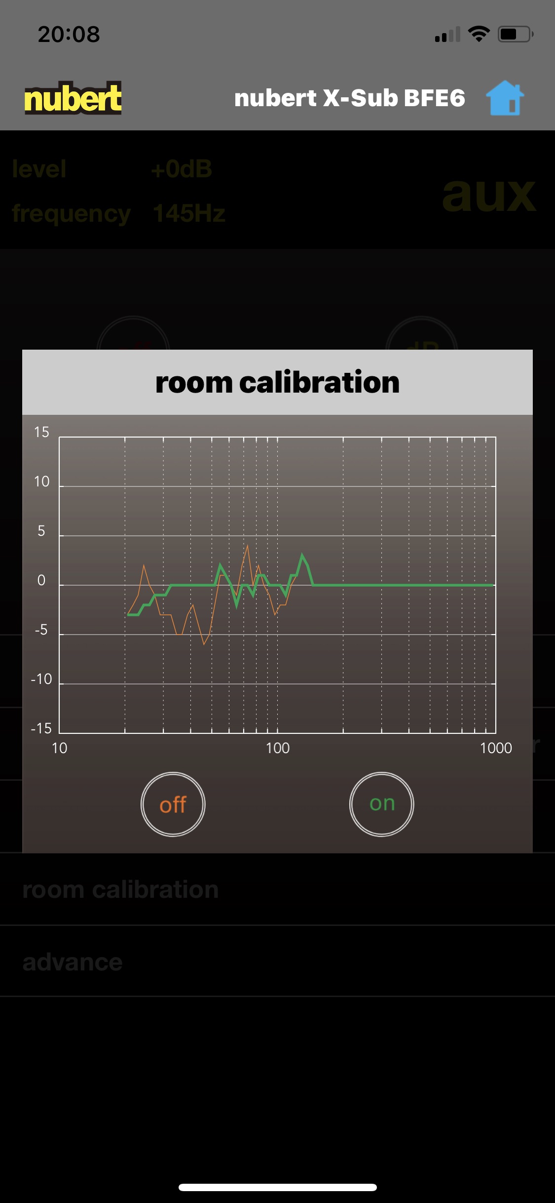

hier nochmal die aktuelle Ausmessung:
Phase habe ich eben mal auf 180 getauscht, mal sehen, erstes Gefühl, ist noch dicker aufgetragen aber ich lass es mal...
Ich beurteile gerade im Stereo Bereich, im HK Betrieb bin ich da nicht so empfindlich.
Schwingt eigentlich nichts mit. Selbst die Vitrine scheppert nicht, die hat beim Elac immer mitgewippt.
@AndyRTR
Es ist tatsächlich der erste Downfire Sub, bisher waren es eigentlich geschlossene (SVS SB2000,KEF R400B,ELAC 2070).
Den Pegel habe ich auf -11,5db bekommen
