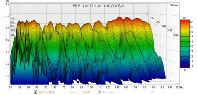

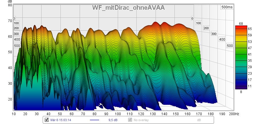

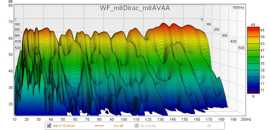

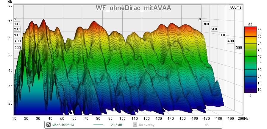

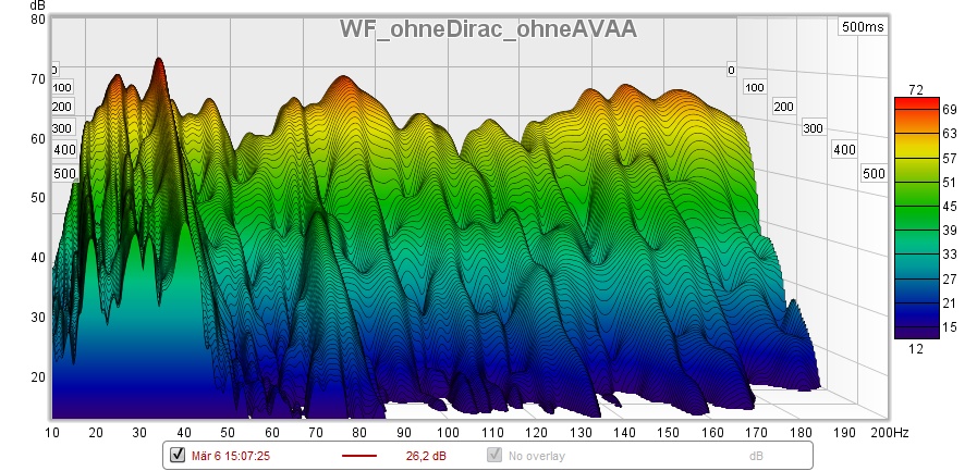

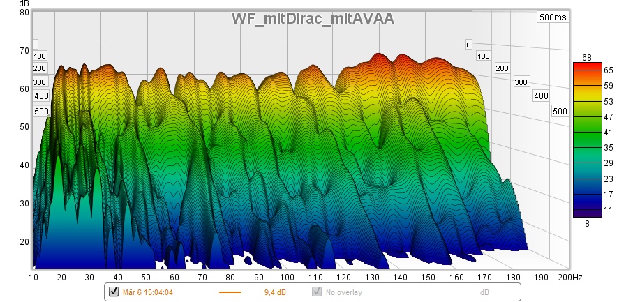

hier die Wasserfälle, ich hoffe beim Hochladen nicht vertauscht :
ohne Dirac und ohne AVAA: ohne Dirac mit AVAA: mit Dirac ohne AVAA: und mit Dirac und mit AVAA: Erstaunlich, wenn man sich die beiden letzten Bilder so anschaut, dass ich das doch hören konnte.

danke für die Bilder.
Ich glaube, das wäre mir keine 2500€ wert...

Danke für die interessanten Einblicke. Man sieht recht deutlich, wo der AVAA eingreift. Wenn es aus nachvollziehbaren Gründen nur einer werden sollte, würde ich wohl auch darauf verzichten.
Wo hat Du den AVAA genau platziert? Welche Maße hat der Raum? Und noch eine Frage - hast Du Dirac bei aktiviertem AVAA drübergebügelt oder umgekehrt?
