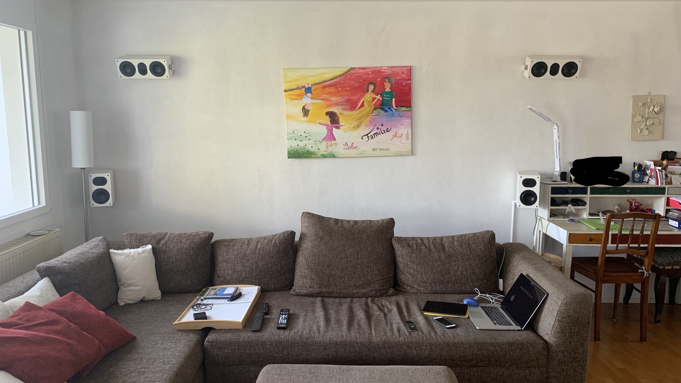

Hi Peter, hier bitte sehr.
Re: RS-54 Aufstellung
Verfasst: Di 5. Okt 2021, 06:42
von Pesch79
Danke, das sieht sehr gut aus, auch mit den modifizierten Halterungen.
Ich war nur irgendwie davon ausgegangen das du nur zwei Deckenlautsprecher vorne hättest - das wäre für mich die einzige Option.
Viele Grüße Peter

lange ist es her das ich das letzte mal aktiv war. Noch immer habe ich meine Nubert Lautsprecher im Einsatz, auch wen sie inzwischen in die Jahre gekommen sind. :D
Ich spiele mit dem Gedanken Höhenlautsprecher für Atmos nachzurüsten. Dabei kam ich auch auf die hier im Thread genannten, die wohl auch auf die Nubox 511 passen würden. Optisch kann ich mir das leider nicht so vorstellen und die Reflexion weiß ich nicht ob das so klappt, da bin ich etwas skeptisch.
Kann ich die Nuline Rs 54 auch als Deckenlautsprecher? Oder ist das wegen des Winkels nicht so optimal?
Wenn ich es richtig verstanden habe macht es mit den ersten Höhenlautsprechern Sinn, diese etwas vor dem Höhrplatz an der Decke zu platzieren, richtig?
Also nicht dahinter und auch nicht vorn an die wand oben.
Alternativ hatte ich sonst die qeus ins Auge gefasst, die man in weiß recht gut und unscheinbar an der Decke platzieren kann.
Wie kritisch ist es für die Höhen Effekte andere Marken und Lautsprecher zu nutzen?
Besten Dank und viele Grüße
