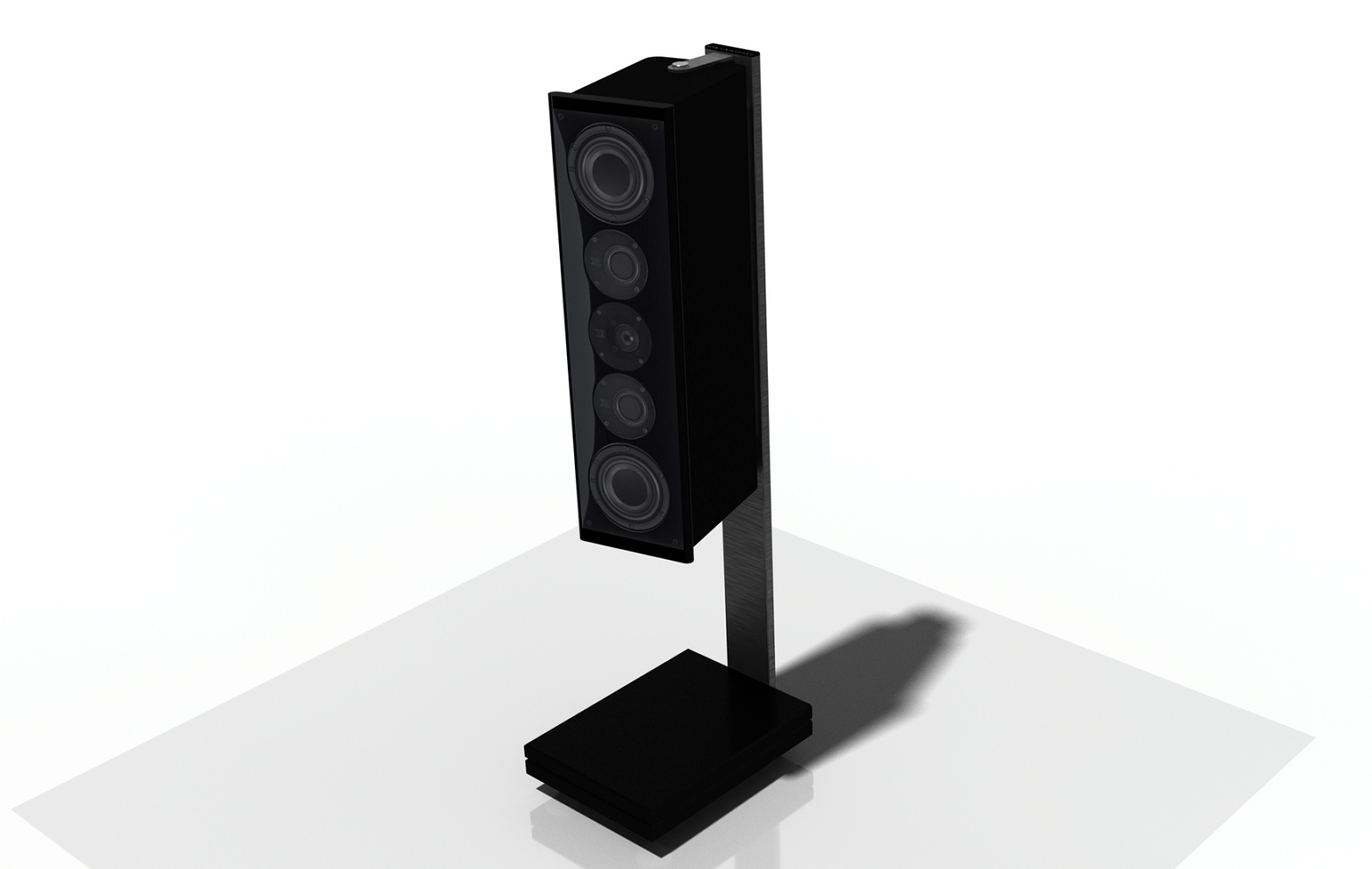

Wegen Platzbedarf hab ich das gut ausgemessen und halt im 3d simuliert, sollte obwohl größere Boxen mit den Stativen sogar luftiger aussehen. Ich weiß auch, dass die Bilder die ich gepostet hatte irgendwie so gedrungen und vollgestellt aussehen. Man muss aber bedenken, dass das Lowboard echt nen Klopper ist. 450mm hoch, 600mm tief und eben nochmal gemessen 2700mm lang. Wenn man davor sitze auf der Couch, wirkt das ganz anders und viel weiter/breiter als auf den Bildern
hier nochmal ein gerendertes Bild vom Stativ, hab jetzt nochmal die "Stange" durch Rechteckrohr 100 x 20/o.40 x 2 ersetzt, da können dann Kabel reingezogen werden, ggf. mit Beton/Epoxitharz ausgießen. Flachstahl in Edelstahl gebürstet kann ja gerade kein Mensch bezahlen
, außerdem ist so das Widerstandsmoment noch höher :

				…jetzt habe ich noch einmal deine Konstruktionszeichnung gelesen - nu is mir auch klar, wie du das mit dem Einwinkeln gelöst hast…
 So kann’s natürlich klappen!!!
