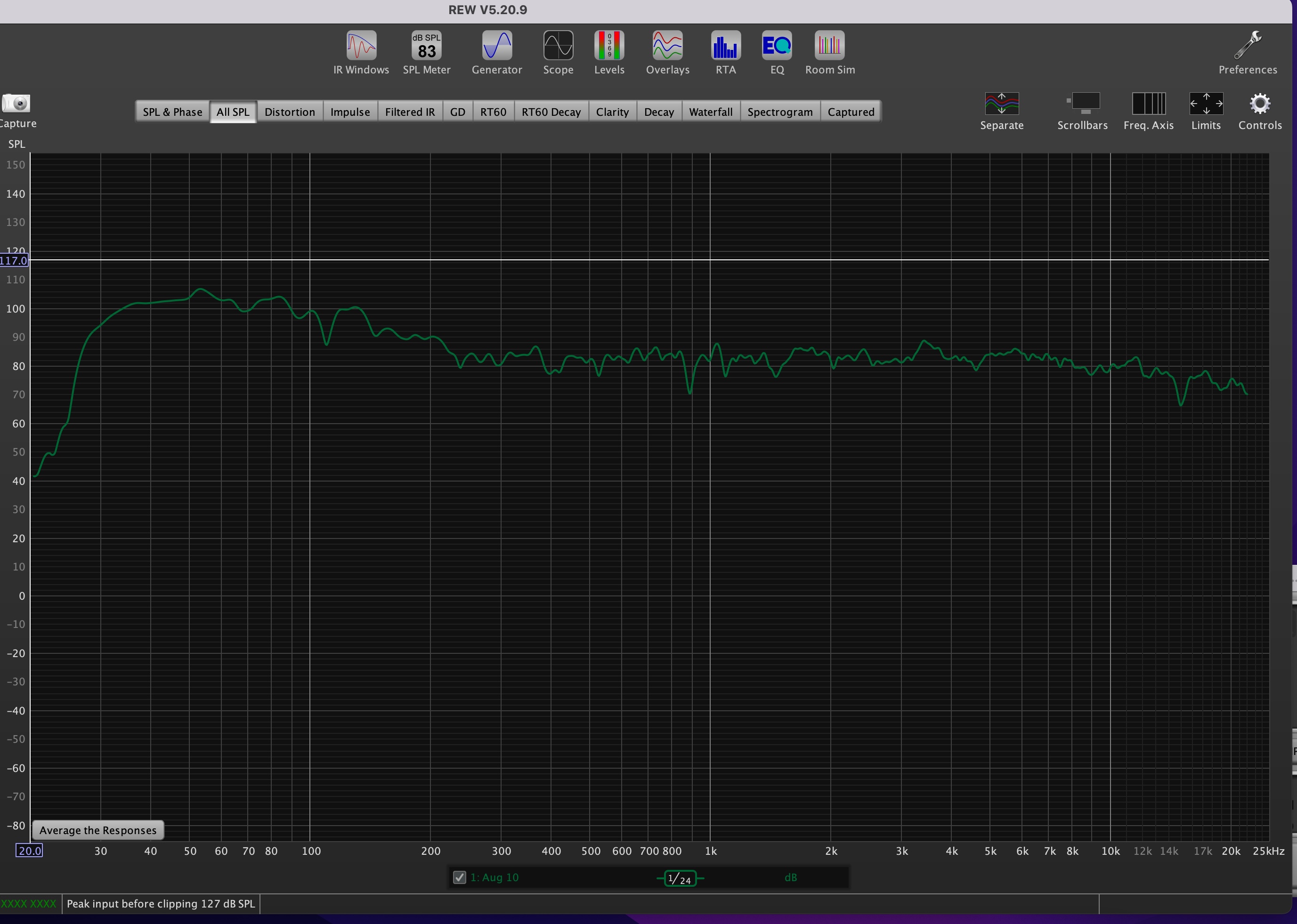

Im Nachgang noch eine REW Messung an meinem Sitzplatz.
Sound Mode auf Stereo ohne DSP Programm, alle Toneinstellungen wie Bass und Höhen auf Neutral.
X-Room Calibration war Eingemessen und aktiv.
Normalerweise betreibe ich die Soundbase aber mit Bass -4, mid hi -1,5 sowie
DSP Modus Music bei Musik und Movie bei allem mit Video.
Grundsätzlich habe ich in meinem Raum noch nie einen so Harmonischen Frequenzgang gesehen.
Könnte auch erklären, warum sich der Tiefton so schlüssig und gut integriert gibt.
Mit Subwoofer klingt‘s nicht so gut.
Oder ich hab beim Messen wieder mal etwas falsch gemacht. Selbst nach 3 Jahren bin ich für die REW Nutzung irgendwie immer noch zu blöd.

Für mich sieht das so aus als wäre der Bereich unter 200 Hz um ca. 10 dB angehoben. Liegt das an der Abstimmung der Soundbar oder am Raum? Soll/muss das so sein? Es wäre schön, wenn jemand dazu etwas zu der Messkurve schreiben könnte.

Das dürfte an meinem Raum liegen, weil ich wie angegeben am Hörplatz gemessen habe.
Dabei hat X-Room sicher schon ein paar dB abgesenkt.
Eine gewisse Anhebung im Tiefton könnte aber durchaus vorhanden sein, war bei der XS-7500 auch schon so, siehe den auf der Produktseite verlinkten Test in der Audio.
Der sogenannte Spaßbuckel eben.
