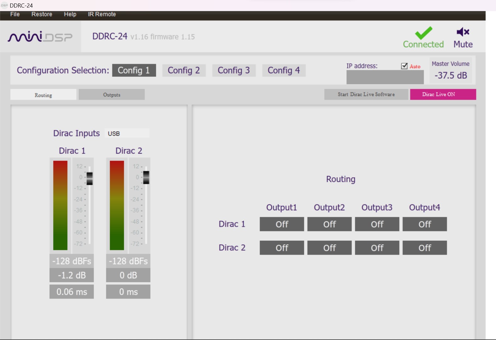

Kann mir jemand zuerst die richtige Verkabelung erklären? Also AVR - Endstufe - MiniDSP . ?
Dann schaue ich mal weiter.

Re: Von XT32 zu Dirac
AVR -> MiniDSP -> Endstufe -> LS
Du musst dirac 1 Output 1 auf on ändern. Ebenso dirac 2 Output 2 auf on. Dann noch den Eingang von usb auf analog.
Ich frage mich allerdings, wie du mit diese Einstellung die Einmessung gemacht hast….
Danke. Was ist mit den -37,5 DB oben rechts? Muss ich das auf 0 Stellen? Oder so lassen?
Dirac 1 steht ja links auf -1,2 DB. Ist das durch die Einmessung so? Denn diesen Regler kann ich nicht bewegen.
Ja, ist durch die Einmessung so. Mit deiner Einstellung kann kein Ton kommen, die Einmessung wäre damit auch nicht möglich. Du musst die Ein- und Ausgänge da miteinander verbinden.... Lautstärke kannst du wieder auf 0db stellen. Mach dir vielleicht zumindest die Mühe, die Bildchen in der Anleitung anzusehen - das ist kein Plug n Play Produkt.
Meines Wissens kannst du die Einmessergbnisse nicht einfach so in das Gerät übertragen. Insofern frage ich mich schon, was da an Messung hinterlegt sein soll.
Ok, also Musik läuft. Wenn ich oben rechts Dirac Live ON stelle, höre ich auch einen Unterschied zu auf Aus. Aber es klingt nicht gut.
Wenn ich nun von Analog auf USB stelle, kann ich doch nochmals auf ''Start Dirac Live Software'' klicken, eine neue Einmessung machen und dann auf einem der 4 Slots speichern. Das müsste doch richtig sein?
Richtig so!
