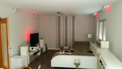

Da ich schon mehrmals gefragt wurde, wie genau ich meine WS-14 angebracht habe, ein Foto der aktuellen Situation.
18389
In der Position klingen sie sehr gut und entsprechen der Dolby Atmos Vorgabe für ein 5.1.2
Die Kabel sind ein anderes Problem. Ich hadere gerade mit dem Querschnitt. Aktuell sind hinten an der nuvero 3 und nuline WS-14 2,5 mm². Eigentlich zuviel um sie gut an/in der Teppichleiste zu verstecken. Ich spiele mit den Gedanken auf 0,75 mm² OFC Kupfer zu wechseln. Da bin ich noch in der Entscheidungsphase.

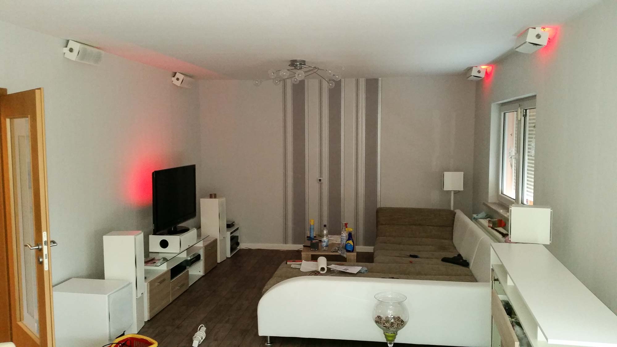

Bei mir ist es nicht ganz nach Empfehlung,aber trotzdem Top Atmos Sound.

So, nun habe ich zwei unterschiedliche Positionierungsarten gesehen:
1) Michael hat seine Decken-LS quasi wie Surround-LS positioniert, nur um 90 Grad in die 3-te Dimension gekippt.
2) Yves hat seine Decken-LS eher wie um 90 Grad in die 3-te Dimension gekippte Center-LS montiert.
Was liegt da näher an der "Atmos-Vorschrift"? Vor allem 2) irritiert mich etwas, da ja die Hochtöner hier nicht wie bei 1) zum Zuhörer angewinkelt sind, sondern leicht nach "oben" bzw. "unten" (je nachdem, wie herum die Vero 5 montiert sind) strahlen.
Oder hast du, Yves, die Hochtöner der Veros vorher rausgeschraubt und jeweils um 90 Grad gedreht?

Aber sind das beim Yves nicht auch WS ? Sieht zumindest nicht nach nv5 aus oben... :?

Es sind ws14.
Bin aber unsicher in der yamaha Einstellung.
Decken oder lichte Höhe.Und vorallem was den Unterschied ausmacht

Somit weiß ich immer noch nicht, ob beim Einsatz zweier "Center-ähnlicher" Lautsprecher die Variante "Stereo" (vertikal, wenn man noch oben schaut) oder "Doppel-Center" (horizontal, wenn man zur Decke schaut) akkustisch vorteilhafter ist. :wink:

Das mit dem Anwinkeln zum Hörplatz hin muss man einfach ausprobieren.
Dolby sagt --> nach unten, wenn der Lautsprecher einen guten Streuwinkel hat (hier kann es ruhig etwas diffus sein)
Auro sagt --> bitte zum Hörplatz hin anwinkeln
Ich habe sie etwas angewinkelt, aber nicht ganz auf den Hörplatz, etwas mehr nach unten - ein Kompromiss sozusagen.
Atmos setzt ja mehr auf den "von-oben-Effekt", während Auro die mittlere Ebene im Fokus hat.
Mit Hilfe der Trailer und Testtöne kann man gut herausfinden, ob die eigene Aufstellung so klingt, wie sie klingen soll.
@yves1975
Als Front High und Rear High konfiguriert? Passt ja am besten mit dem Yamaha-Konzept der Presence-Lautsprecher.
@Michael1964
Als Top Middle konfiguriert?

Sehr aufschlussreich! Also ist die "Stereo-Position" an der Decke die Empfehlung seitens Dolby.
