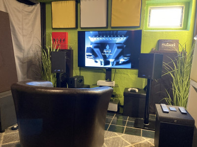

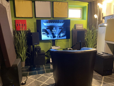

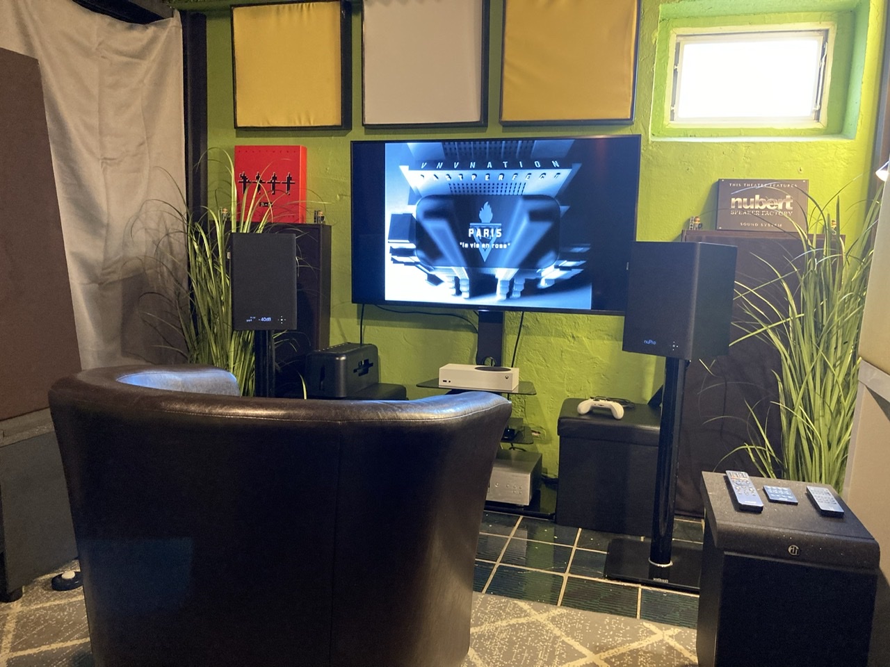

Meine finalen Bilder. Nur die hinteren Absorber kommen später noch an die Wand. Und ja, die Lampe. Aber ich habe noch nicht die Passende gefunden.
Antimode habe ich noch installiert und verschiedene Presets angelegt. Der Bass ist jetzt eher neutral, kann jedoch schnell angepasst und angehoben werden.
Klanglich bin ich extrem zufrieden. Das ist wirklich gut geworden. Damit könnte man einen nuDay praktizieren. Nur ich möchte manche Träume nicht zerstören, ohne viel Investition guten Klang zu reproduzieren. Könnte manchen 170er Besitzer ins Grübeln bringen.

Ja, starke Worte. Aber so ein nuday ließe sich doch sicherlich mal organisieren, dann kann sich jeder ein Bild machen Vielleicht stimmts ja - ich kann das so nicht beurteilen (ein paar REW-Messungen fänd ich aber trotzdem toll)
Davon abgesehen: was manche Leute über Verstärker und Zuspieler schwurbeln - da glaube ich das hier eher Und wenns glücklich macht ist doch alles schick...

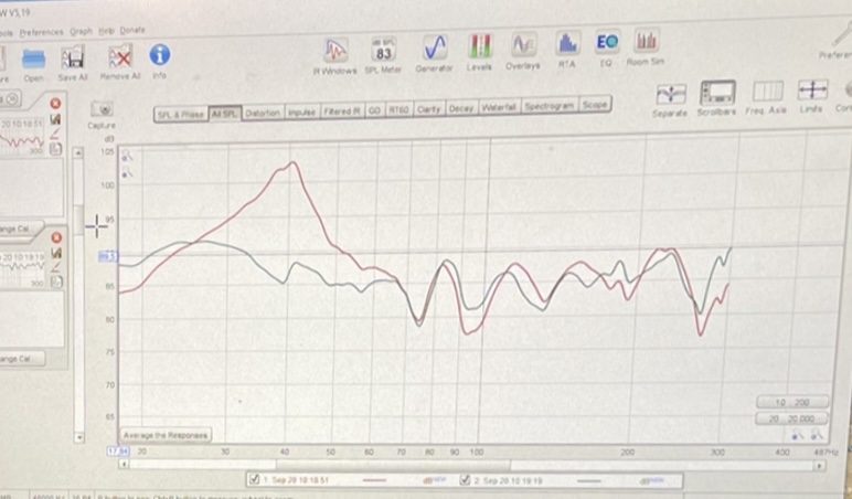

@aaof Ich habe in einem bestimmten Lied ein Dröhnen wahrgenommen was mir bisher immer verborgen blieb, da war eine Überhöhung von ca 5 dB bei 80 hz das stört dann natürlich , hab es mittels EQ und Micro etwas abgemildert .
Hier ein Beispiel Bild , da die eigentliche Messung vermutlich nicht gespeichert wurde .
Da sieht man deutlich das der Yamaha den Buckel bei 40 hz ziemlich gut glättet .
Gemessen beide 683 gleichzeitig ohne Subwoofer .
Rote Linie ohne EQ
Grün mit EQ bzw YPAO
Rote Linie ohne EQ
