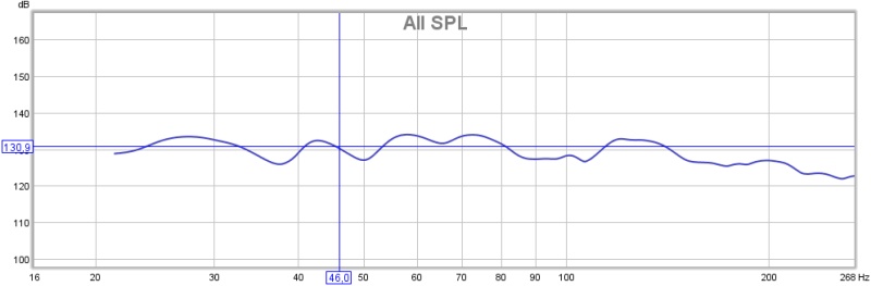

ich habe einfach nur den peq ausprobiert um glatt zu bügeln...und am hörplatz ist die vorherige stimmprägnanz deutlich besser geworden
ohne die von dir beschriebenen nachteile :wink:
ich baue gerade das DBA neu, weil die marantzvorstufe einige helferlein nicht hat, oder ich sie noch nicht gefunden habe, die mein yamaha hatte
das ist atm sehr seltsam, glücklicherweise habe ich aktivboxen (um konkreter zu werden, ich bekomme die vorstufe trotz eingestellter crossovers nicht dazu unter den angegebenen 70 hz die fronts still zu lassen :? )
das händische ergebnis gefällt mir schon ganz gut (ohne peq und auch ohne den von einem einzelnen user beharrlich bemängelten doppeldsplauf)

@caine2011
Definiere "still". Bei einer schon als steil geltenden Filterung mit 24dB pro Oktave sind 50, 40, 30 Hz immer noch " ziemlich laut", jedenfalls weit weg von "still" im Sinne von mucksmäuschen...

g.vogt hat geschrieben:
normalpegel...lautstärke bleibt so, als würde ich keinen crossover anschalten (ergo kein unterschied crossover an/aus), liegt aber sicher an irgendeiner einstellung, die ich noch nciht gefunden habe
derzeit vrossover an der nupor, was auch problemlos ist
