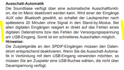

hat jemand auch das Problem, dass bei Auto On Off bei jedem Senderwechsel die Box ausgeht und es dann 4-5 Sekunden braucht bis der Ton wieder kommt?
Bin über das optische Kabel angeschlossen.
Ich würde auch gerne den Ton über den Fernseher steuern. Der Fernseher kann aber nur CEC und wenn ich auf Port gehe, kommt kein Ton. Also nehme ich an, dass es nur mit ARC funktioniert?
Re: nuPro XS-7500: Das Heimkino-Klangpaket
Verfasst: Mo 11. Nov 2019, 11:32
von Fly
Vollkommen korrektes Verhalten
welcher TV?
