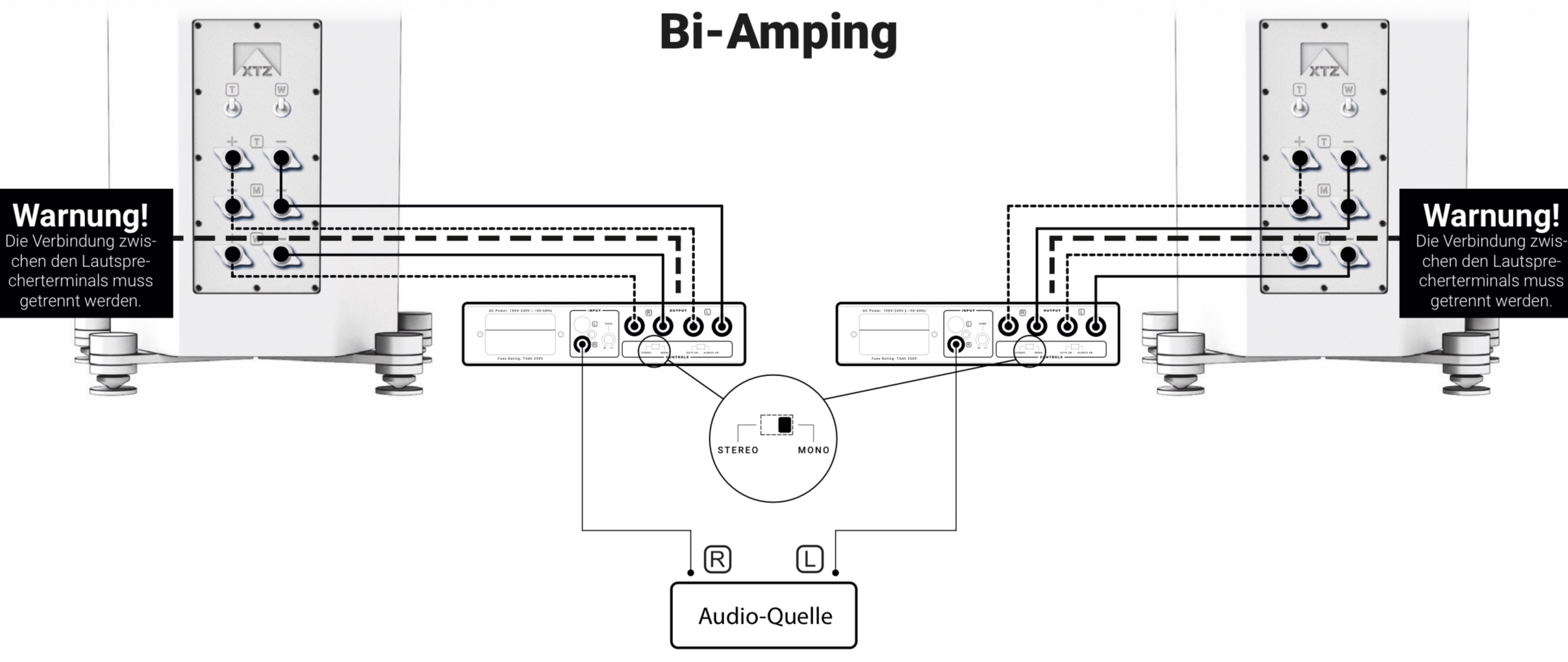

In der BDA steht:
Im Mono-Modus werden die Eingangssignale des linken und rechten Chinch- Eingangs addiert und
über beide Lautsprecher-Ausgänge ausgegeben.
Sofern nur ein Cinch-Eingang genutzt wird, wird das Signal dieses Eingangs an beide Lautsprecher-Ausgänge ausgegeben.
Beispiel: Nutzen sie den Mono-Modus,wenn der Verstärker für Bi-Amping an einem einzelnen Lautsprecher eingesetzt wird.

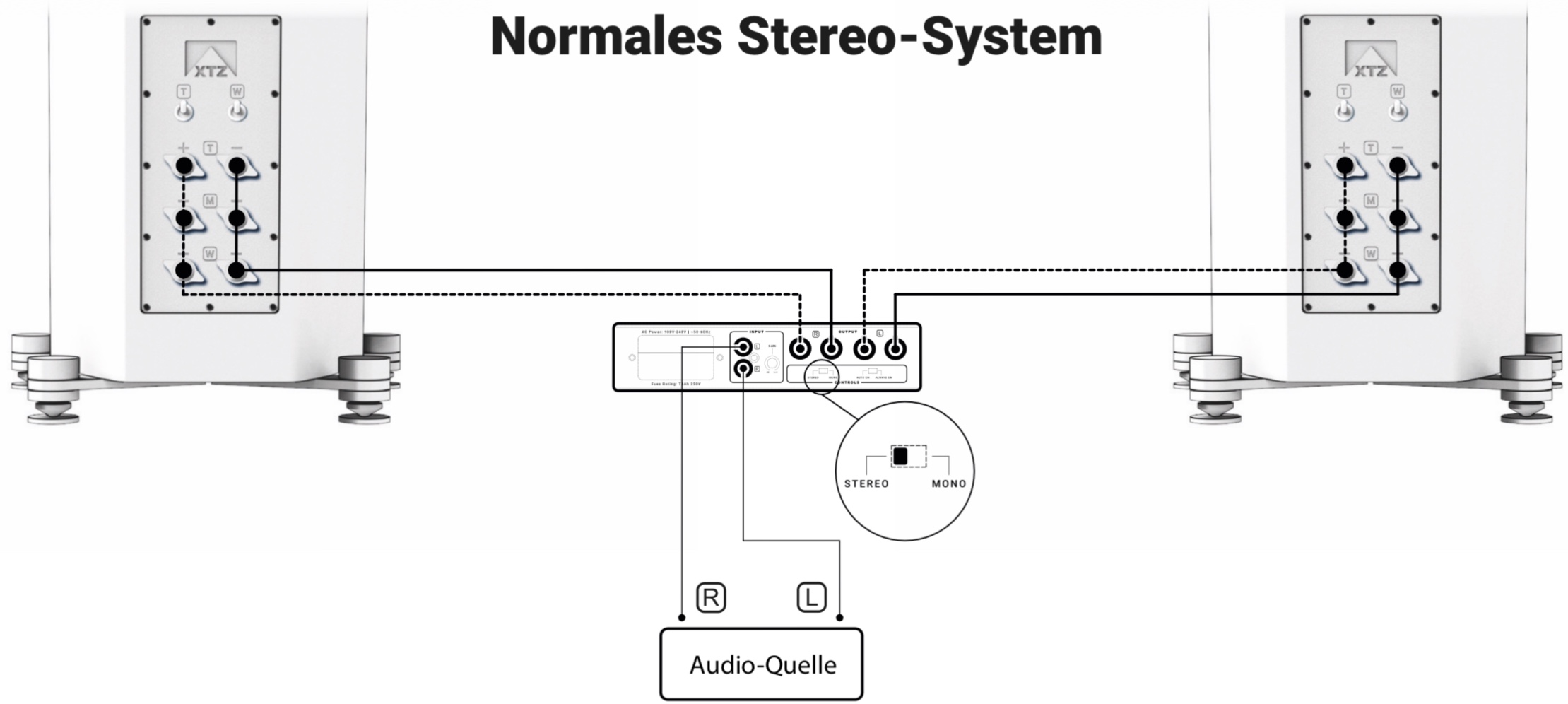

Wie schließt man einen Lautsprecher am dümmsten an? In der Bedienungsanleitung steht dazu nichts, auch keine Leistungsangaben für Mono/gebrückt.
Logisch für den Betrieb nur eines LS wäre ja: Schalter auf Mono, plus LS auf plus Klemme Kanal Rechts, minus LS auf minus Klemme Kanal links.

Meines Wissens nach steht die Mehrleistung nur im Biamping zur Verfügung.
Wenn du nur Single-Wire machst und mono, wird die Endstufe quasi nur stromtechnisch etwas entlastet.
Ansonsten schreib den XTZ Jungs einfach mal ne Mail, die antworten meist sehr fix.

wurde hier schon mal durchgekaut ...
raffii hat geschrieben:
Indianer hat geschrieben:kann euch grad' nicht folgen …
wozu sollte man zwei Monoendstufen einsetzen, wenn sie nicht "echt" gebrückt (BTL) betrieben werden können? das bringt doch außer doppelten Kosten nix …
Hi
Hier die Antwort von XTZ zum Thema Brücken / Monobetrieb:
"Die EDGE A2-300 kann nicht im eigentlichen Sinne gebrückt werden. Sie
können jedoch einfach nur einen der beiden Lautsprecher-Ausgänge nutzen.
Damit liegt dann die Leistung bei ca. 400W, da das Netzteil des
Verstärkers dann nur noch einen Kanal versorgen muss."
Gruß Rafi

Hier auch noch eine Antwort von XTZ :
sofern Sie die EDGE rückseitig auf „Mono“ stellen gibt diese entweder 2x300W bei Bi-Amping ab oder 1x450W wenn Sie nur einen Lautsprecheranschluss benutzen.
Im Monomodus müssen Sie die Lautsprecherkabel an den + und - Pol eines Lautsprecheranschlusses anschließen.
Es ist dabei egal ob Sie den linken oder den rechten Anschluss wählen
Gruß Scotti
