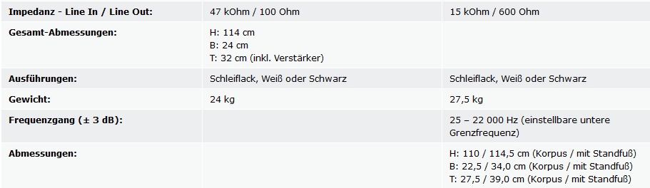

Habe mal eine Frage an die Fachleute hier im Forum bzw. an das Nubert Team.
Warum ist die nuProX Serie so "leicht" ?
Wenn man die X8000 mit der A700 vergleicht fällt doch auf, dass das Gehäuse der X größer ist
als das der A und dennoch 3,5kg leichter ist. An den Chassis kann es wohl eher nicht liegen.
Kann es die Elektronik sein?

Das wird wohl die schwere Bodenplatte sein, die die A700 hat und die x8000 nicht.

Wenn die Platte so massiv (schwer) ist, könnte das
natürlich die Erklärung sein.
Re: nuPro X
Verfasst: Do 21. Jun 2018, 18:20
von The Showbär
Ich hab sie beim montieren nicht gewogen, aber ein paar Kilo sind es auf jeden Fall. (Unser Kater wiegt 3,7 kg und ist leichter ;) )

Frank G. hat geschrieben:
Tatsächlich ist der Grund, wie schon vermutet die entsprechende Bodenplatte. Diese wiegt inklusive Verpackung 6kg, also netto ca. 5,5kg. Die neuen Füße wiegen ca. 1,5kg.
Auch der Mitteltöner ist ein wenig leichter, da sein Durchmesser geringer ausfällt.
Alles in allem gibt es keine "Einsparung", sondern nur Designänderungen, die in einer Gewichtsreduzierung resultieren.
