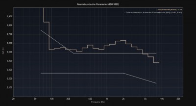

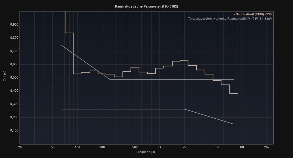

Laut Messungen sieht es zunächst mal so aus als ob nur im Bassbereich etwas zu machen nötig wäre. Sicher gibt es im Bassbereich lange Nachhallzeiten, das ist immer so , aber mindestens genauso wichtig ist es Erste Reflexionen in Mittel- und Hochtonbereich zu absorbieren.
Die beste und zudem noch schönste Lösung sind halt die sogenannten Bildabsorber (oder Unifarben eben); und selbst wenn diese nicht exakt so angebracht werden um Erste Reflexionen direkt zu behandeln, sollte sie dem Klanggenuss steigern können.
Also die Teile der Optik wegen wie ganz normale Bilder im Raum aufhängen und glücklich sein!
Vor den Bassabsorbern in den Ecken wäre das sogar mein erster Schritt den ich machen würde.
Behandlung bedarf es bei deinen Räumlichkeiten (wg. offene Bauweise usw.) genauso in den angrenzenden Räumen, Fluren usw.
