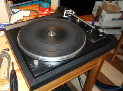

502
So Drehzahl noch kontrollieren und einstellen und dann mit dem Sumiko Pearl Platten geniessen. Das Pearl (nicht Black Pearl!) passt toll zu dem Dreher, satte angenehme Wiedergabe bei recht hoher Auflösung und guter Abtastfähigkeit, so denke ich stellen sich die meisten analoge Wiedergabe vor, für 100€ für die es das Pearl im Moment gibt (Nadel Willie) ist das echt ein Best Buy!
Irgendwie finde ich ja schon ulkig wenn der 502 am Ende der Platte das Ärmchen hebt und einfach abschaltet und dann rumsteht wie bestellt und nicht abgeholt
Drehzehlkontrolle mit ausgedruckter Stroboskopscheibe, der 502 hat ja selber keins..
Musik geniessen
Wie der Dreher auf dem Bild habe ich auch keine Lust mehr, es ist ja auch alles geschrieben zum 502......
502 nach Abschaltung
Musik geniessen
