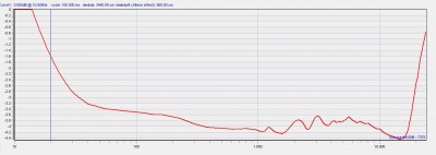

Laut Hifi-Selbstbau ist dieses preiswerte Mikrofon auf 20-16000Hz ± 1dB kalibriert.Weyoun hat geschrieben:Die Frage ist, was für ein Mikrofon er genommen hat, denn < 20 Hz schafft i.d.R. nur teures Profiequioment bei einer Genauigkeit von +/- 2dBkdr hat geschrieben:Wenn ich mich recht erinnere hat user ThomasB seine 14 gemessen und kam in seinem Raum auf unter 20hz .

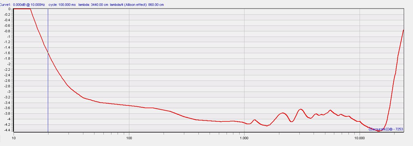

Hier ist die Korrekturkurve, hervorgehend aus der Kalibrierung, meines Behringer ECM8000. Für solch ein günstiges Mic finde ich das nicht schlecht.Weyoun hat geschrieben:Die Frage ist, was für ein Mikrofon er genommen hat, denn < 20 Hz schafft i.d.R. nur teures Profiequioment bei einer Genauigkeit von +/- 2dBkdr hat geschrieben:Wenn ich mich recht erinnere hat user ThomasB seine 14 gemessen und kam in seinem Raum auf unter 20hz .

Der Techniker in mir sagt dann, dass ein auf 20 Hz zertifiziertes Mikro auch nur bis 20 Hz innerhalb der versprochenen Grenzen messen kann. 18 Hz sind dann reine Vermutung.Butti hat geschrieben:Laut Hifi-Selbstbau ist dieses preiswerte Mikrofon auf 20-16000Hz ± 1dB kalibriert.
Zudem kommen die 18 Hz (wenn sie denn stimmen) sicher von Raummoden und nicht von der Box, oder hat der Thomas eine Freifeldmessung gemacht?

Klar, die 18Hz werden auch dank Roomgain erreicht, das wurde ja nie bestritten.
Meine Subs kommen im Raum auch locker unter 20Hz (-3db), obwohl diese eigentlich ja nur bis rund 24Hz bzw. 28Hz spielen sollten.
Bei der Messung in meiner Galerie ist der Subsonic allerdings auf 20hz gestellt, das reicht für Musik.

Die Genauigkeit steht doch da, 10Hz ± 2dBWeyoun hat geschrieben:Der Techniker in mir sagt dann, dass ein auf 20 Hz zertifiziertes Mikro auch nur bis 20 Hz innerhalb der versprochenen Grenzen messen kann. 18 Hz sind dann reine Vermutung.Butti hat geschrieben:Laut Hifi-Selbstbau ist dieses preiswerte Mikrofon auf 20-16000Hz ± 1dB kalibriert.![]()
Re: nuletter Mai - aktiver Zuwachs?
Wenn man auf den Link klickt und dann nachliest, wird man fündig, sonst nicht.
Und die 40 dB SNR sind auch nicht das Wahre vom Ei. Mehr als zum Einmessen kann man das Mikro echt nicht verwenden. Selbst eine Schallplatte hat einen besseren SNR.
