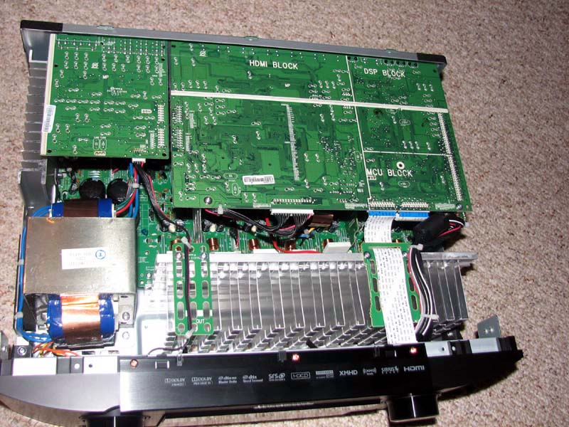

Wen man das innere beider geraete vergleicht-http://www.audioholics.com/av-receiver- ... ocover.jpg
http://emovault.org/EmoVault/UPA-700.aspx...ist schnell klar "wo der Hammer hengt" :mrgreen:
Da braucht man keine Elektroausbildung um zu merken,das der Marant mit seinen Kuehlkoerper pasiv (ohne Ventilator) keine 700W abwerme abschaffen kann.
Bei der Emo-UPA-700 gibt es ein Masiv-ALU kuehlkoerper in gesamten breite und hoehe des geraetes,dem zwei! "propeller" belueften 8O -wie von mir schon oft erwaehnt-bei solchen leistungen kann man die anfallende abwaerme ohne aktiver kuehlmethoden nicht abschaffen. :sweat:
Die UPA-700 ist aber gerade wegen der groese ein idealer kandidat fuer einen "Silent-Umbau",weil da ohne Pobleme 12er Propeller rein passen :D -also noch staerkere belueftung und praktisch unhoerbarer Betrieb.
Ach je-die UPA-700 ist wohl auch so ein merkwuerdiges "ding" wie die Harman Kardon Signature 1.3
TransformerVA-500 :angry-tappingfoot: ...obwohl der eingebaute Ringkerntrafo ueberhaupt nicht danach aussieht. :sweat:
Power 4 Ohm All Channels Drien-100W (das kann ich glauben,interesiert mich aber trotzden ob Sinus,RMS oder Endleistung oder was...und bei welchen verzerrungen,mit was fuer Signal getestet ...)
Power Requirements-15A -ist eigentlich die aussagekraeftigste angabe (man muss dabei aber beachten,das die wohl fuer das 110V system gilt!).
Die Daten bei Emotiva sind eigentlich bemerkenswert.Es macht mich nur "stutzig",das die hoechstwarscheinlich nicht im Zusammenhang sind (sonst hetten die bei Emotiva das auch so veroefentlicht). :?
Scheint wohl so,als ob die billigste und aussagekraeftigste Methode an "ehrliche" daten der geraete zu kommen "selber zu messen" ist :( :sweat:
Zum Glueck ist so ein Messequipment,den der Lars Matte verwendet nicht mehr so ekstrem teuer.
Man mueste als Testsignal anstatt 1000Hz "rosa Rauschen" verwenden und alle Kanaele belasten.
Als Last kann es bei den 4 und 8 Ohm ohmschen Lasten bleiben,weil wier keinen "referenzlautsprecher" zum algemeinen Vergleich haben-leider.
Robert

http://ecx.images-amazon.com/images/I/8 ... L1500_.jpg
http://www.hifivideo-homecinema.fr/post ... eseau.aspx
Ein Bild des inneren des Pioneer habe ich nicht gefunden :(
Also kann schon sein,das die solche Leistungen liefern koenen. Der Denon warscheinlicher als der Yamaha,wobei sich mier aber trotzdem die Frage stellt,wie die bei AudioWision testen?
Genauer-wie lange diese tests dauern? Weil solch hohe leistungen,und das OHNE :!: aktive kuehlung...das halten die nicht lange (eher kurzzeitig) aus.
Also komt dan langsam die Thermische Schutzschaltung (mit abschalten :( ),oder regeln die dan langsam ab.
Bei den Denon bedeutet das mindestens 700W abwaerme :!: 8O
Bei Harman zb. gibt es in den trafos thermische schutzschaltungen (warscheinlich bimetal-schalter oder so).Die sind NICHTRUECKSTELLEND :!: -also wen die greift,ist der Trafo hinn :!:
Mal nachdenken warum.
