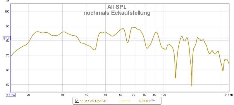

und jetzt nochmals ganz in der Ecke :
Die extreme Eckposition scheint also in meinem Raum die beste Position zu sein.
Das Messen der anderen Raumecke inkl neben dem TV Board spare ich mir an der Stelle, da die Ergebnisse nie besser werden als beim oben gezeigten Diagramm.
Jetzt sende ich MGM mal noch die Datei :mrgreen:

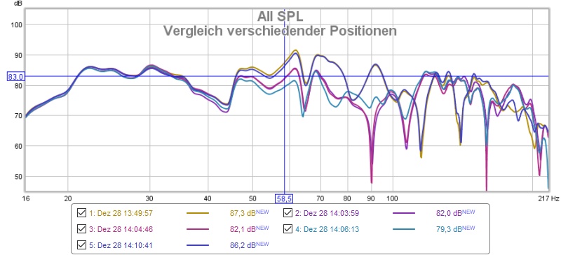

ThomasB hat geschrieben:Immer der selbe FG? Ich würd sagen da stimmt was nicht beim Messen :)
Die 1dB sind eher Toleranz, wenn du weit verschiebst, sollte sich auf der x Achse was tun.
Probier auch mal die Mikroposition vor und zurück zu schieben. Die 100 hz und 50 hz sind des weiteren eher im Bereich der 284 in Längs oder Querrrichtung ;)
bis 60hz schon,aber ab da tut sich ja deutlich was je nach Position.
Wenn ich jetzt im MiniDSP eine spezielle Frequenz mit nem q von 5 so um 1-2db absenke und dann nochmals messe, dann sehe ich das deutlich in der Messung.
Ist das dann quasi nicht die "Gegenprüfung" für mein Mikro?
Edit :
hatte den Sub auch schon jeweils vor den 284ern und zwischen dem Lowboard.
Die Senken bleiben, nur das die leichten Erhebungen bei 61 und 69 hz niedriger ausfallen.
Dafür ist aber auch die Senke tiefer.
Hier mal der Vergleich verschiedener Positionen, da ändert sich schon was :D
Gruß Christian

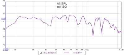

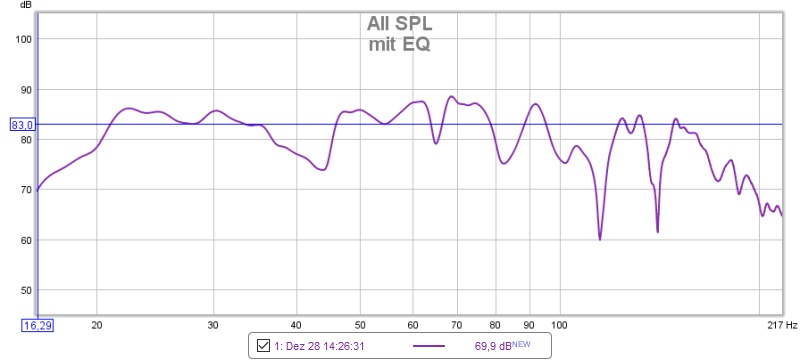

So und jetzt nochmals Eckaufstellung mit und ohne Filter :
und dann habe ich mal 62hz/q17/-3,8db und 71hz/q15/-3db gesetzt
ist zwar nicht viel, aber immerhin etwas.
Jetzt will ich nur hoffen das "S-Wave" vom Pioneer mir nicht nochmals über diese Frequenzen fährt und so die Senke wieder tiefer macht.
Gruß Christian
