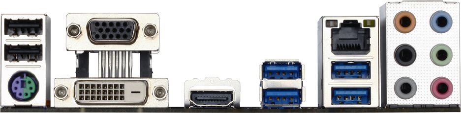

Um das Signal optisch am PC abzugreifen würde ich einen entsprechenden Ausgang am Mainboard benötigen, oder? Den gibt es nämlich nicht... .

Folgendes finde ich in der Beschreibung meines Mainboards im Bezug auf die Audio-Ausgänge:
Realtek ALC892 codec
High Definition Audio
2/4/5.1/7.1-channel
Support for S/PDIF In
Support for S/PDIF Out
Die Anschlüsse sieht man im Anhang als Bild (ganz rechts).

Das Board sollte ein "Mainboard bracket" im Lieferumfang haben. Wird direkt auf dem Mainboard gesteckt und anstelle einer (PCIe) Erweiterungskarteotakusan hat geschrieben:Folgendes finde ich in der Beschreibung meines Mainboards im Bezug auf die Audio-Ausgänge:
2/4/5.1/7.1-channel
in das Gehäuse geschraubt. Google liefert Dir in der Bildersuche entsprechende Vorschläge. Teils kann man die passend zum Board bei eBay oder Amazon nachkaufen.
Ansonsten eine günste Soundkarte als Ersatz. Bei mir funktioniert SPIDF vom onboard ALC chip prima mit den A-100.
