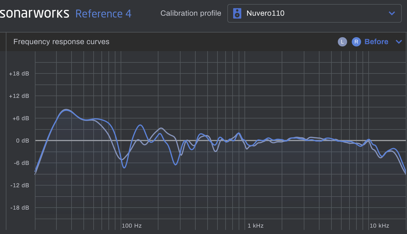

Der Raum ist insgesamt ca. 25m2 groß und ist moderat akustisch behandelt (Dämmelemente an den Wänden und die beiden Bassfallen, die aber Placebo Charakter haben). Jetzt die erste Messung an der Abhörposition mit Sonarworks für die NV110:
Man sieht, dass die Raummoden 0ter und 1. Ordnung (ca. 30Hz und 60Hz) sich böse überlappen. Das konnte nur mit einer erheblichen Absenkung der tiefen Frequenzen egalisiert werden, also auf Dauer zu viel für den Raum . Aber man sieht auch, dass die NV im Mittelhochtonbereich frequenzmäßig super abliefern.

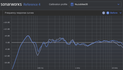

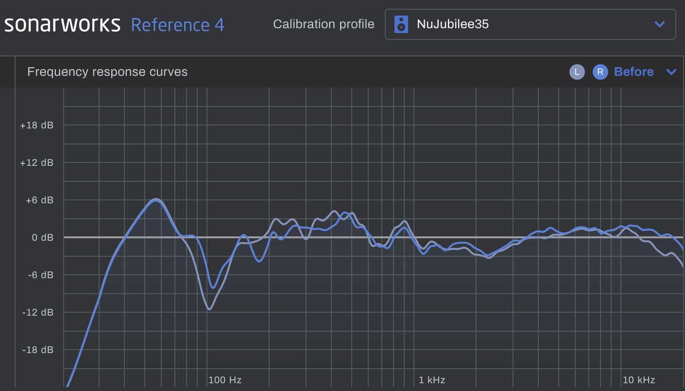

Nun die Nujubilee 35 (habe ich noch in einem anderen Zimmer stehen) an gleicher Stelle auf Ständern, interessant für Markus, da ja mit der Nuwave 3 durchaus artverwandt:
Man sieht: Es bleibt nur die Raummode erster Ordnung über, da die NuJubilee nicht auf 30Hz kommt, bei 100Hz sieht man jetzt noch deutlicher eine destruktive Interferenz (Bodenreflexion + Rückwand), die man aber nicht wirklich hören kann (merkt man, wenn man versucht diese Interferenz zu linearisieren - funktioniert nicht) Das ist bei weitem nicht so schlimm wie es aussieht !!

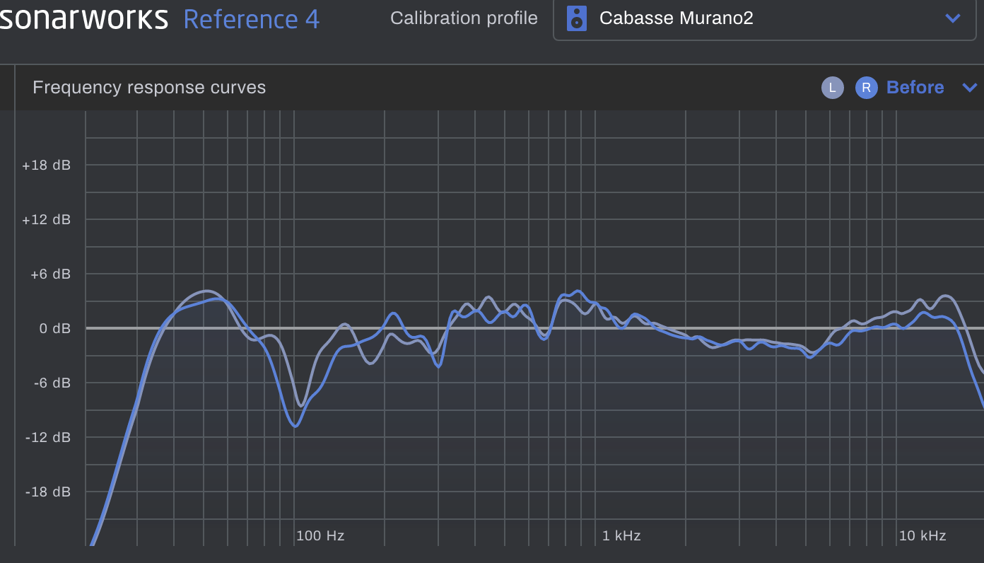

Nun meine aktuellen Lautsprecher Cabasse Murano:
Man sieht, dass die Murano und die NuJubilee relativ ähnlich aussehen der breitere Buckel im Bass zeigt auch, dass die Muranos etwas tiefer spielen können. Die leichte Betonung in den unteren Mitten bei beiden Lautsprechern, die es bei der NV 110 nicht so gibt führe ich auf ähnliches Abstrahlverhalteq und stärkere Seitenreflexionen zurück. Aber sonst schon von der Linearität ok. Die NuJu hatte auch einen sehr guten Job gemacht, die Muranos sind dann von der Signatur trotz des ähnlichen Frequenzgangs ganz anders. In meinem Raum in der Situation war das für mich dann deutlich besser, aber rein nach Preis / Leistung hätte ich es nicht machen dürfen/müssen. Also mein Disclaimer: Ja, hier sind wir im Nubert Forum, daher: die NV 110 und die NuJu 35 haben beide super gespielt, kann ich empfehlen, ich besitze auch gerne weiterhin meine Nubert LS - in diesem Fall war meine subjektive Wahl anders - bei deutlich höherem Geldeinsatz.
Gelernt heb ich dadurch viel: Die Raummoden gehen natürlich nicht weg, können aber geringer angeregt werden (vermisse so gut wie nichts im Bass). Ich will die LS nicht woanders stellen, muss also mit der Situation leben, die destruktive Interferenz hätte ich mit einer anderen LS-Position auch maßtechnisch wegbekommen, das war aber m.E. nicht wirklich notwendig.
