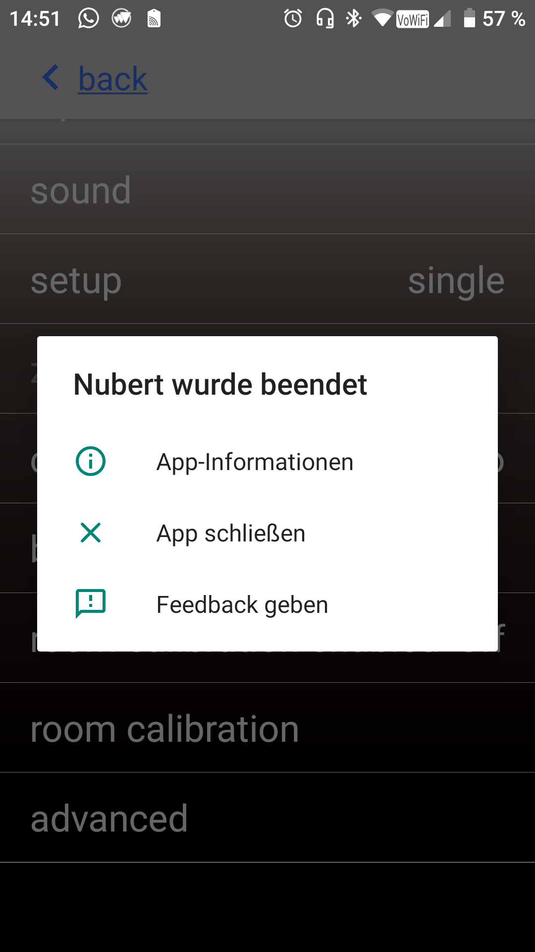

Hab die X-Remote 1.63 mit XRC-Adapter an meinem Android 9 auf Cyrus cs45XA. Nach dem ersten Einmessen die Kalibrierung auf Preset 1 gespeichert.
Dann wollte ich an einer andern Hörposition im Raum eine zweite Messung machen für Preset 2, aber kurz nach dem Starten der 2 Messung erhalte ich die Meldung dass sich X-Remote abgeschaltet hat
Bei zwei weiteren Versuchen das gleiche. Hat jemand eine Lösungsmöglichkeit?

Gibt's einen Screenshot der Meldung? Ist das eine Systemmeldung? (Es gibt übrigens nicht die Möglichkeit, verschiedene Kalibrierungseinstellungen zu speichern.)

Hier der Screenshot. Ich hab heute noch mehrere Messungen durchgeführt. Wenn ich die Messung vorher abbreche funktioniert es. Aber wenn ich sie die ganze Minute durchlaufen lasse bekomme ich diese Meldung:
Nach weiteren Einmessungen nun den Hörplatz Sofa auf Preset 1, Zweiter Hörplatz hinten im Raum auf Üreset 3 und Einstellungen für Sprachwiedergabe und Üreset 3. Jetzt erst mal ausgiebig Probehören und ggfs. noch mal nachregeln.
