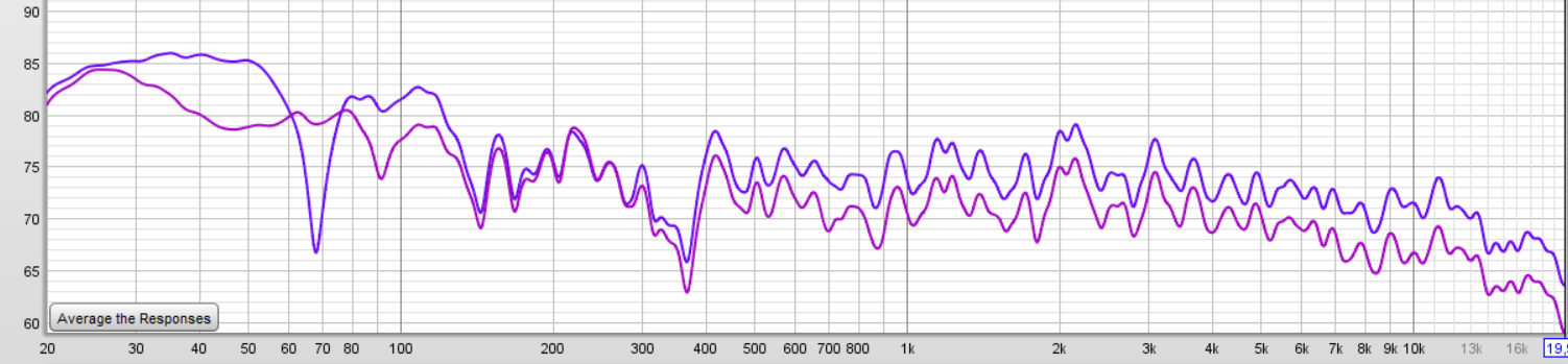

Hi nochmal,
zunächst vielen Dank für die schnelle Hilfe. Ich habe mittlerweile meinen Yammi A6A erhalten und angeschlossen und auch den ASIO4ALL-Treiber installiert.
Grundsätzlich funktioniert das Setup. Ich wundere mich allerdings, dass ich bei der Einmessung via HDMI andere Messergebnisse bekomme, als wenn ich über Cinch in den AVR gehe.
Kann mir das irgendwer erklären? Ich benutze in beiden Fällen das gleiche Kalibrierungsfile für das UMIK-Mic. Die jeweiligen Eingänge stehen am Yammi auf STRAIGHT und YPAO Manuell.
Christian
Christian

Re: RX-V6A -> Road to RX-A6A
sorry, muss ein "user error" sein, oder eher mehrere, die Auslöschung bei 68Hz kann beispielsweise nicht durch den Zuspieler "erzeugt" oder "weggezaubert" werden, und die gleichmäßige Abfalldifferenz zu den Höhen hin sieht nach einer Hauskurve beispielsweise im Eq APO aus, die nur auf einem der verwendeten Ausgänge konfiguriert ist ...
Vollkommen d‘achor. Die Auslöschung bei 68hz hatte ich beim früheren Marantz AVR auch schon und ich hatte mich gewundert, dass die im Real Time Analyzer nicht zu sehen war beim Analysieren von Film-Content. Muss also an REW und/oder dem Treiber gelegen haben.
Den FG-Abfall kann ich mir nicht erklären. Ich nutze bei beiden die gleiche „Scene“ mit gleichem YPAO EQ. Muss ich noch mal doppelchecken.
Habt ihr eine Ahnung, wie ich den Messschrieb über HDMI validieren kann?
Wurde denn in REW der richtige Kanal im ASIO-Treiber ausgewählt? Streng nach der bereits geposteten Anleitung vorgegangen und im Yamaha alles auf Durchzug (pure direct) gestellt?
Ich stimme @Indianer zu, dass hier bereits Einstellungen im Yamaha aktiv sind, die man vorher deaktivieren müsste.
Validieren kann man HDMI ASIO4ALL mit den boardeigenen Windowsausgaben (WASAPI, Direct Sound,…) was aber nur für die Fronts L und R funktionieren würde.
