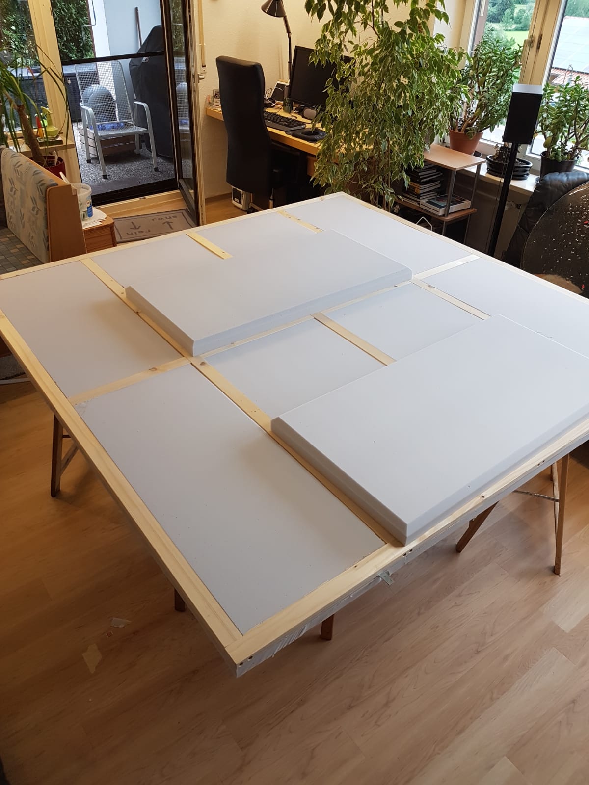

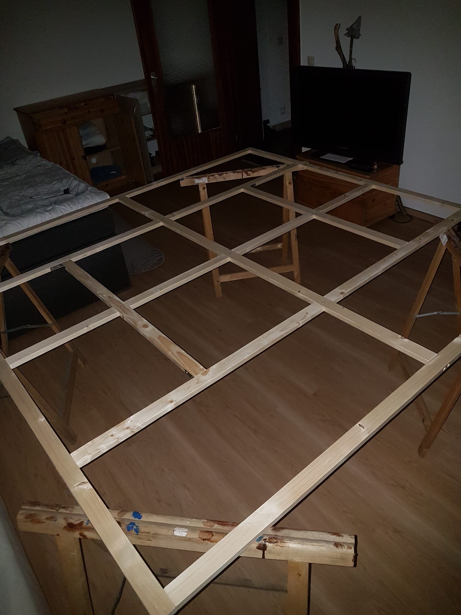

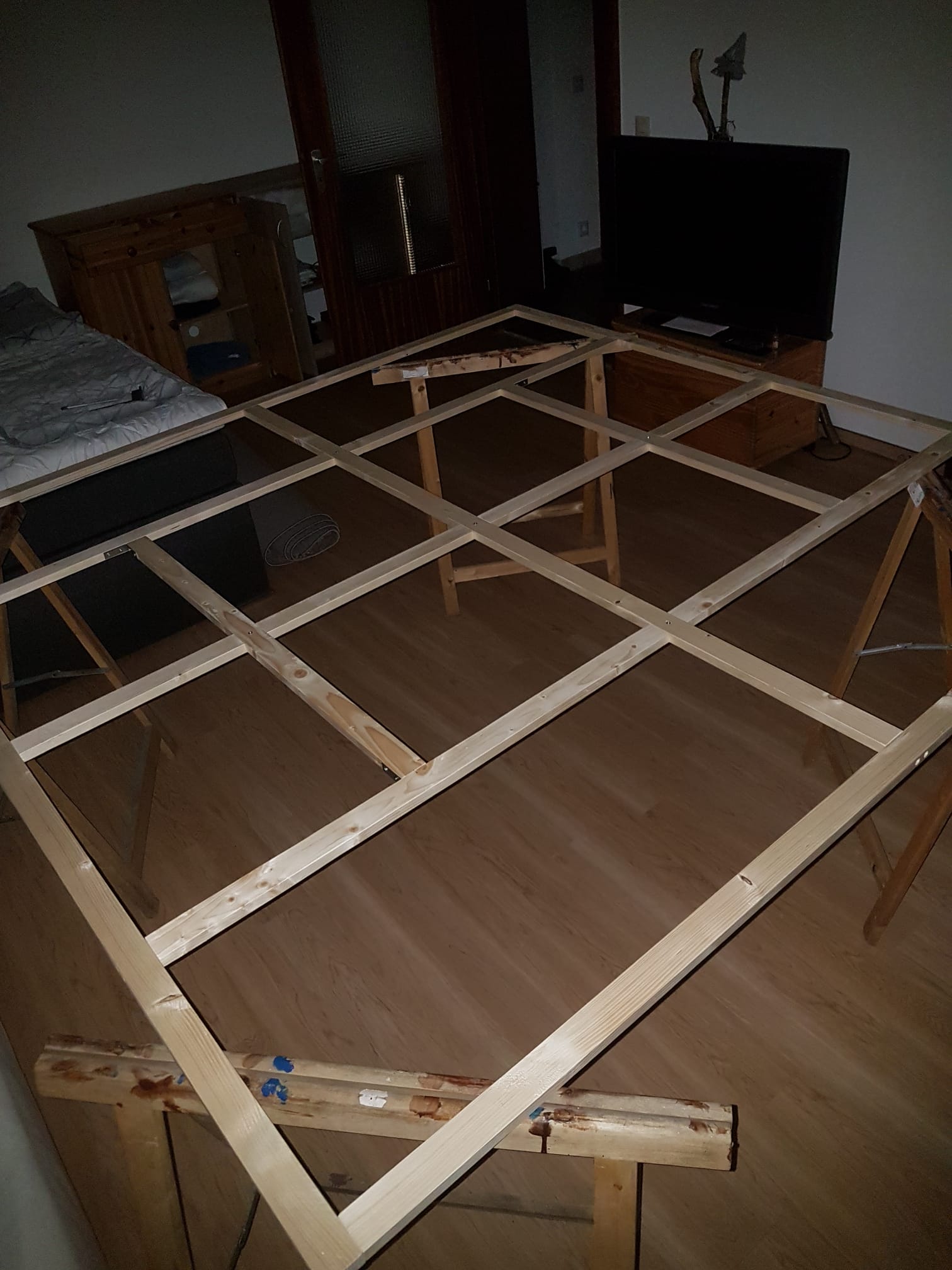

Re: AVR getauscht Lautsprecher getauscht aber der Klang fehlt.
Ein Holzrahmen, in den habe ich Basotect Platten ohne Fase eingesetzt, und zwar so das sie auf der Unterseite büdig mit dem Holzrahmen sind und Oben Vollflächig.
Dann auf der Unterseite die Basotect mit Fase am Holzrahmen aufgeklebt, und bei jeder Platte in der Mitte einen kleinen Kleks Kleber so 1cm Durchmesser aufgetragen, dann kann sich die Platte an der Oberen (einhalten ) und hängt nicht durch.
Ok krass, dann ist das Ding ja richtig dick - 11cm? Das schluckt ordentlich.
Die Platten haben Miteinander 10 cm , es waren in der Kiste als verpackungsmaterial dünne Basotect in der selben Größe, die habe ich dann noch lose oben drauf gelegt, das kommt dann auf ca 11cm.
Solche Basotectplatten mit Fasen hab ich auch an den Wänden hängen. Die sind zwar etwas teurer, aber auch ohne Rahmen einfach zu montieren da sehr leicht und sehen einigermaßen aus.
Ich hatte vorher nicht gesehen, dass dein Center so weit oben montiert ist. Gerade dadurch hast du natürlich Reflektionen von der Decke.
Das Deckensegel ist hinsichtlich der Optik bei dir die sinnvollste Option gewesen.
Die Fensterseite zu bearbeiten würde ggf. noch mehr bringen.
Da kannst du wie erwähnt Matratzen / Platten testweise mittig vorstellen und gucken, was ein Vorhang effektiv bringt.
@ Bayer: Machst du vorne das Loch noch zu?
Nein , die zwei kleinen Platten, hab ich nur wegen der Erstreflektion der Frontlautsprecher angebracht.
Die Position haben wir vorher mit einem Spiegel ermittelt. Eigentlich wollte ich vorne
Noch eine Platte quer anbringen , für den Center, kommt Vieleicht noch.
Aber ich muß sagen, auch wenn die Gegebenheiten für den Center nicht optimal sind, er klingt jetzt auch besser. Das Segel hat sich voll rentiert.
Der molton Vohrhang muss noch ein wenig warten, Lautsprecher und Deckensegel haben die Haushaltskasse gesprengt.
Ps @engineer schreibt Lautsprecher so weit wie möglich auseinander, bis jetzt war der Abstand ein Perfektes Dreiek, was ist wichtiger.
nein, was soll das bringen? lass' wie's is', du bleibst ja asymmetrisch, da sind möglichst große seitliche Abstände hilfreich ...
