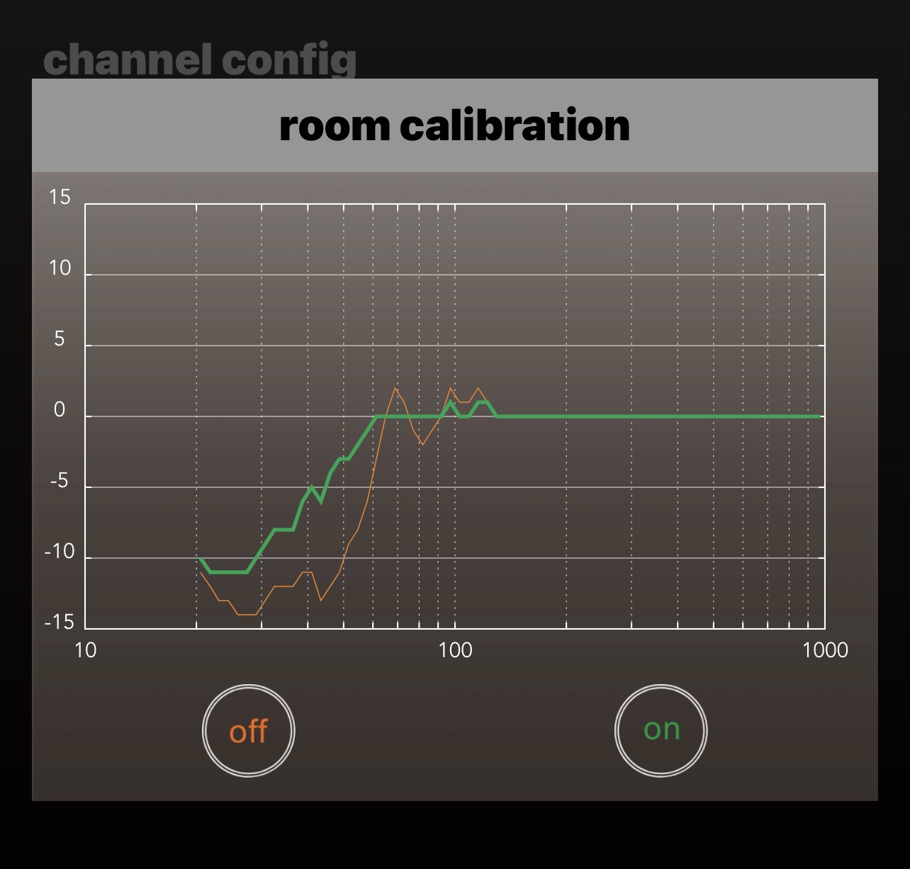

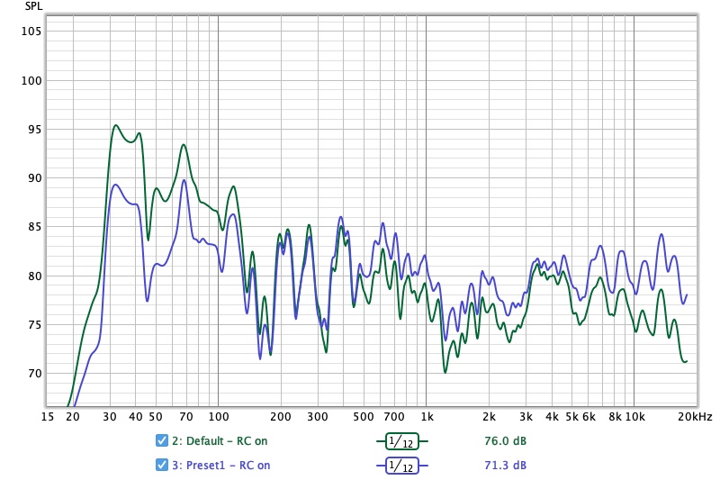

Ich habe mal versucht jetzt mal analytisch die XS-8500 zu betrachten.
Equipment Iphone 13 Pro Max, UMIK-1 inkl Kalbrierung mit MacBook Pro16 und REW, Analyzer Pro App (IPhone Mic)
1.8m Abstand auf Ohrenhöhe.
1. Punkt Raumkalibrierung
Was mich etwas nachdenklich macht das die Einmessung leichte Unterschiede gebracht hat abhängig vom Soundmode. Einmal mit Stereo eingemessen und ein Mal mit Musik. Der Unterschied ist nicht groß aber dennoch erkennbar. Eigentlich muss die Einmessung alles abschalten und Neutral korrigieren.

Ansonsten ist der Frequenzgang schnurgerade. Aber kann das wirklich sein...
2. Die Kontrolle mit REW und UMIK-1 (inkl Kalbrierung)
Das schaut schon ganz anders aus...
Ich habe versucht schrittweise an allen möglichen Parametern zu spielen.
Das Ergebnis waren schon extreme Anpassungen. Preset1:
Bass -2db, mid-hi +2db
60hz -4db, 240hz -2db, 1khz +2db, 3,5khz 0db, 16khz +4
In den Messungen sieht man entsprechend die Resultate. Der Musikmodus und Moviemodus haben da seltsame Einbrüche bei 60hz die ich aber mehrfach reproduzieren konnte....

Die Kontrolle am Schluss Preset1 gemessen nur mit Iphone Mic und Analyzer Pro. Ein Mal über BT (die beiden blautöne) und ein Mal über HDMI (braune und pinke linie) pink noise (stereo modus, musik modus jeweils).
Das schaut doch schon gar nicht Mal so schlecht aus. Aber die Kerbe bei 60hz ist hier immer Sichtbar. Passt hier irgendwas bei den Übergangsfrequenzen nicht?
Ansonsten sind 5 Frequenzbänder natürlich sehr dürftig für eine Korrektur. Ich könnte ja gezielt 60db anheben aber man darf nicht vergessen das sind Breitbandkorrekturen. D.h. hebt der Regler bei 60hz natürlich umliegende Frequenzen genauso an.
Das Andere warum wird ein Schnurgerader Frequenzgang angezeigt bei der Nubert Raumkalibrierung? Das kann nicht sein und ist entweder ein Fehler oder es werden nur tiefe Frequenzen korrigiert.

DaveX81 hat geschrieben: Fr 12. Aug 2022, 15:20 Ansonsten ist der Frequenzgang schnurgerade. Aber kann das wirklich sein...
Der in der App von X-Room Calibration angezeigte Frequenzgang ist stilisiert und hat mit den tatsächlich gemessenen wenig zu tun.
Weil X-Room auch nur bis 160 Hz eingreift, wird der Mittel und Hochton auch nur als Gerade dargestellt.
Aber selbst der Bereich 0-160 Hz ist nur eine Stilisierte Grafik.

Domm2000 hat geschrieben: Fr 12. Aug 2022, 15:57
Und die Info dazu hier:
viewtopic.php?p=1124105#p1124105
Begründung siehe weiter unten im Thread.
Vielen Dank für die Info...
Grundsätzlich sind die Ergebnisse aber eigentlich schon etwas erschreckend.
Wenn ich mir die X-3000 mit XW-700 Sub anschaue musste ich deutlich weniger korrigieren. Der Sub war völlig Gaga eingestellt auf Default Einstellung (musste deutlich abgesenkt werden) ansonsten hab ich Mitten und Höhen auch etwas anheben müssen - das wars aber und das Ergebnis sah auch deutlich besser aus:
Übrigens im Vergleich haben meine B&M Prime14 out of the Box einen nahezu Schnurgeraden Frequenzgang gezogen ohne Korrektur. Völlig andere Preisklasse natürlich aber um das Mal als Referenz zu sehen…
