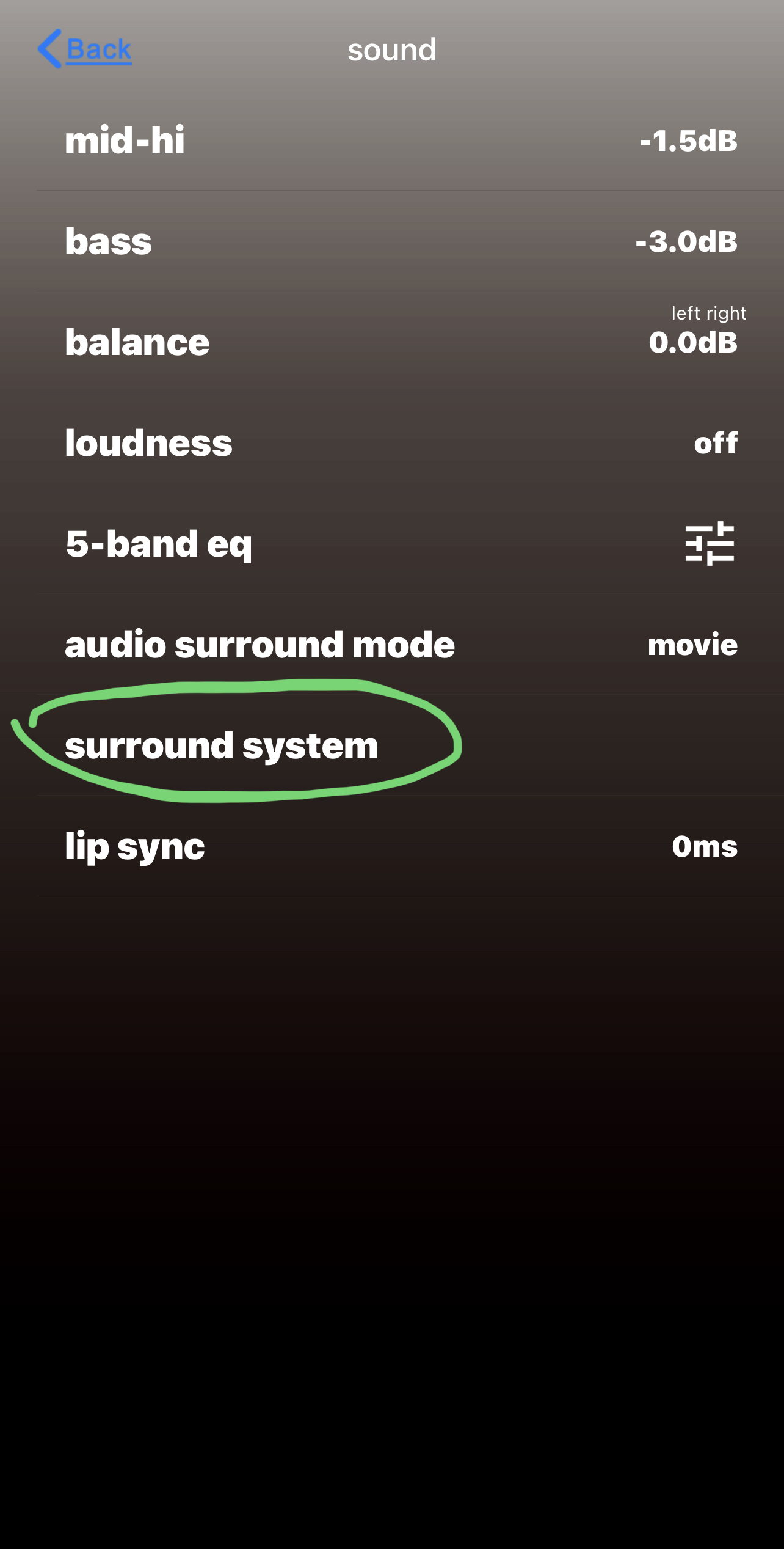

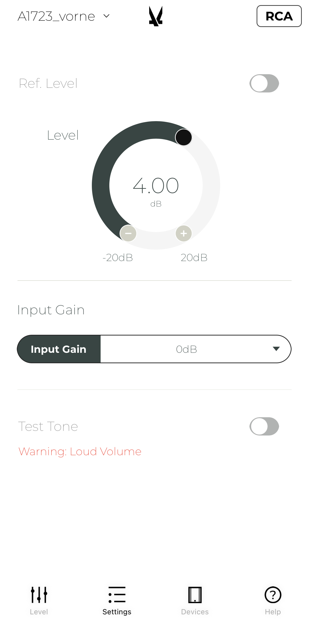

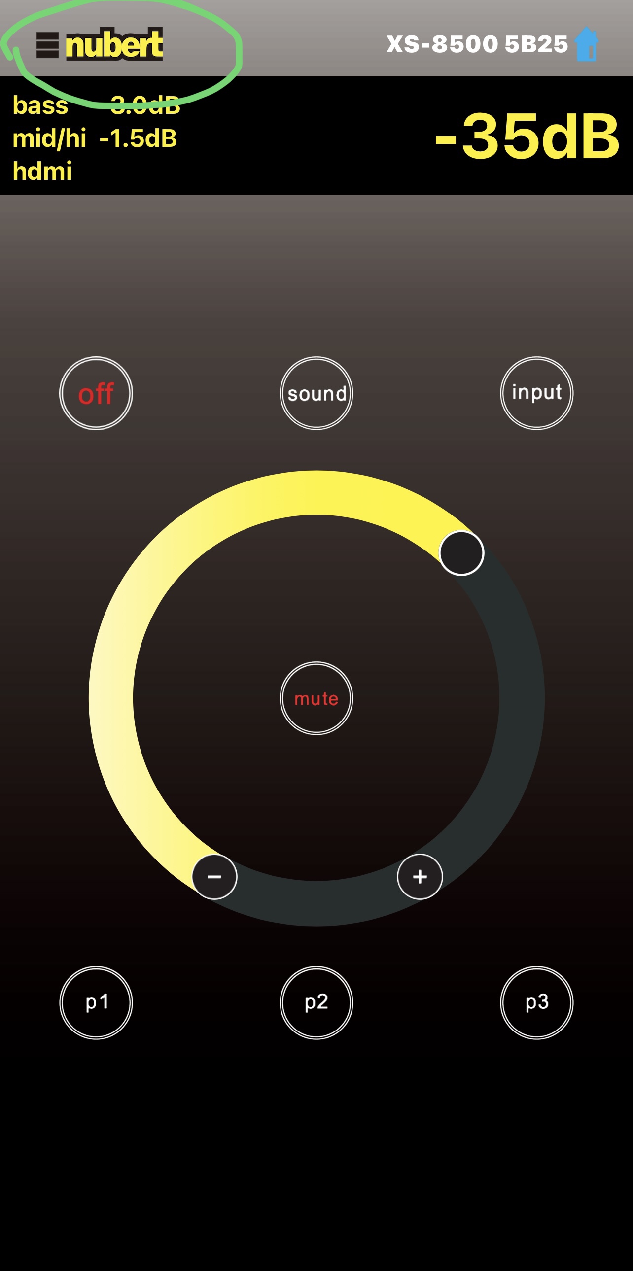

Re: Erfahrungsberichte nuPro XS-8500 RC
Verfasst: Di 16. Aug 2022, 09:11
von Domm2000
@taethe
Hab zwar nur mit Musik getestet, aber meinen Arendal Sub bekomm ich ausreichend Laut.
Ich habe folgende Einstellungen in der App eingestellt:
