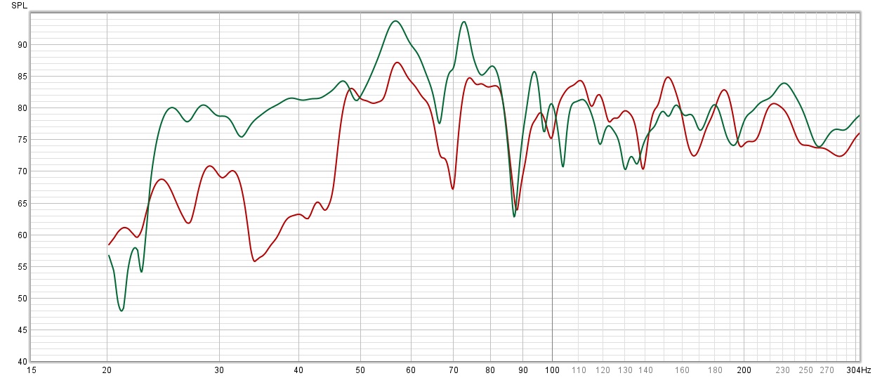

zeig' uns doch mal die unkorrigierten Frequenzgänge deiner Fronts, ein steiler einseitiger Bassabfall unter 48Hz klingt bei einer 284 nach einer Auslöschung durch Wandreflexion, da würde ein anderer Lautsprecher bei gleicher Aufstellung sehr wahrscheinlich nix dran ändern ...

Hi,Indianer hat geschrieben: Di 20. Sep 2022, 17:26 Servus,
hier Links = rot, rechts = grün. Der Abfall wird durch die asymmetrische Aufstellung und ungünstige Reflexionen bedingt sein.
Du denkst nicht, dass ein höher gelegener Tieftöner daran etwas ändert?

Würde mich mal interessieren was der linke LS sagt wenn du ihn entweder ca 50 cm weiter nach links stellst oder bis ca 10 cm an die wand .
Das sieht nach unglücklicher breitbandiger auslöschung aus .

Habe alle machbaren Aufstellungen probiert, von ganz an die Wand bis 120cm entfernt - in 10cm Schritten. Den Abfall ab 50hz bekomme ich nicht weg. Auch nicht durch Veränderung der Sitzposition im machbaren Bereich.Chris 1990 hat geschrieben: Di 20. Sep 2022, 21:55 Würde mich mal interessieren was der linke LS sagt wenn du ihn entweder ca 50 cm weiter nach links stellst oder bis ca 10 cm an die wand .
Ist aber kein kritisches Problem, in Summe klingt es sehr gut, lässt sich aus den Diagrammen nicht vermuten.
Aber man/ich versucht immer zu Optimieren, daher interessiert mich die NV140.

Hast du linken und rechten LS mal getauscht um einen Defekt auszuschließen?

Was ich mir vorstellen kann ist dass die Linke Box fast mittig vom Raum steht und so die Auslöschung entsteht, so würde ich es anhand der breitbandigen auslöschung vermuten.
Wenn es insgesamt symmetrisch klingt, also kein einseitige Bass wahrnehmbar ist und der FG soweit in Summe gut klingt würde ich da nicht viel drum geben.

die Senke des linken LS um 40Hz ist schon gewaltig, entfernungsmäßig käme da für eine Auslöschung nur die Decke in Frage, aber dann müsste es schmalbandig und auch beim rechten LS so sein, kann also doch nur durch die Aufstellung im Raum bedingt sein, wie Chris schon sagte
ich würde zur Unterstützung einen Sub ohne Trennung bis etwa 45 oder 50Hz parallel mitlaufen lassen, dafür reicht ein XW-700
glaub' ich nicht, aber stell mal den linken LS für eine Messung auf einen Stuhl ...Christian_B hat geschrieben: Di 20. Sep 2022, 21:19 Du denkst nicht, dass ein höher gelegener Tieftöner daran etwas ändert?

Oh man, auf die einfachsten Dinge kommt man selber nicht... Danke! Werde ich ausprobieren.glaub' ich nicht, aber stell mal den linken LS für eine Messung auf einen Stuhl ...![]()
Der rechte LS hat halt noch eine Seitenwand in 1m Entfernung, er koppelt dadurch viele besser an den Raum an, links steht frei im Raum. Getauscht habe ich sie auch schon, einen Defekt schließe ich aus.
