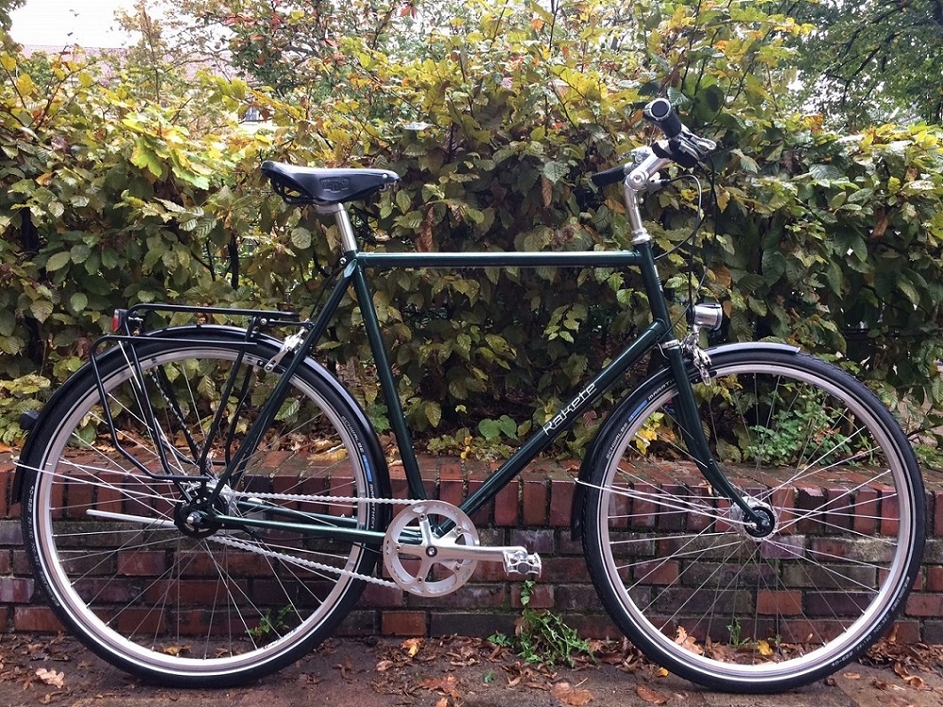

Juhu. Mein traditionelles Stahlbike ist fertig, ist heute im Laden in Berlin eingetroffen:
Ich freu mich schon wie bolle. :romance-hearteyes: :romance-heartsthree:
Hoffe das es nach begleichen der Abschlußrechnung dann bald hier aufschlägt. :confusion-waiting:
Re: Der Fahrrad Thread
Verfasst: Di 11. Okt 2016, 22:23
von g.vogt
Oh, sehr hübsch. Und sehr zweckmäßig, 8- oder 11-Gang-Nabenschaltung, gutes LED-Licht, solide Bremen, schöner Ledersattel, brauchbarer Schutz für die Hosenbeine, guter Geradeauslauf. Da krieg ich Lust, mich direkt draufzuschwingen, nur die Reifen wären mir für unsere Straßenverhältnisse = viele Straßenbahnschienen zu schmal. Aber halt: Du bist offenbar ein ziemlich großer Kerl, lass mich raten, irgendwas über 60cm Rahmenhöhe sicherlich, auf dieses schöne Rad käme ich wohl nicht gut drauf. Aber das Rad fährt mit dem passenden Kerl drauf bestimmt so wie es heißt :mrgreen:
Verfasst: Mi 12. Okt 2016, 06:55
von joe.i.m
Ja 11 Gang Alfine Schaltung und 61cm Rahmenhöhe. Reifen sind 40mm. Allerdings habe ich hier weniger mit Straßenbahnschienen zu kämpfen.
