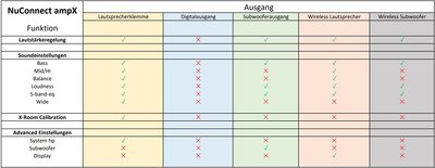

Re: nuConnect ampX: Nuberts erster Vollverstärker
Hier noch einmal als Übersicht

S. Hennig hat geschrieben: Nein, der Digitalausgang des nuConnect ampX gibt kein geregeltes Signal aus. Daher hat auch die Klangregelung keine Wirkung.
