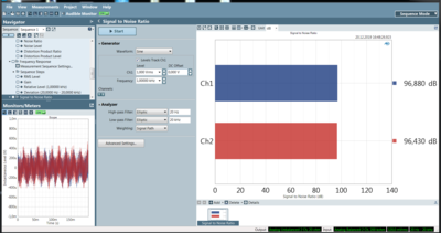

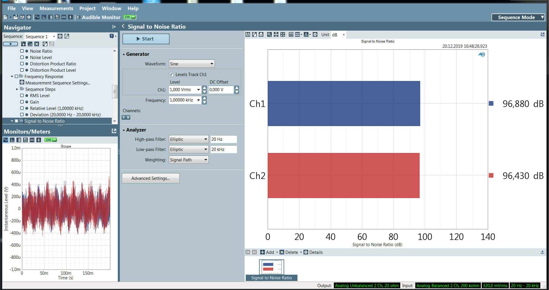

Bei der ersten Messung im verlinkten Beitrag erreichen wir im FFT Fabelwerte von -130 dbrA So gut sind wir leider nicht, allerdings haben wir auch keinen derartigen Noisefloor in unseren Messungen. Wir geben auch unsere Settings im Audioprecision an, um eine Nachvollziehbarkeit zu schaffen.
Wir verwenden prinzipiell einen AES17 Lowpass um entsprechende Gegenkopplungseffekte, die bei Messungen auftreten aufgrund des Verstärkerkonzeptes zu normalisieren. Ansonsten wäre jeder analoge Verstärker um Welten besser, was schlicht nicht der Realität entspricht.
Wir haben auch den relativ seltsamen Wert von 0,172V als Eingangsquellenspannung genutzt, normalerweise sind hier 1V Standard.
Warum? Weil das dem Pegel einer normalen HiFi-Quelle entspricht. 0,172V ist utopisch leise. Daher muss man den Verstärker sehr laut drehen, ein Eigenrauschen ist das Resultat.
Die Messung findet sich in der angehängten PDF:
0.172mVrms_Aux input_@4Ohms real load.pdf

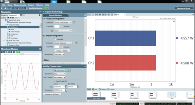

(237.97 KiB) 644-mal heruntergeladen

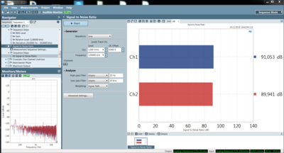

Wir schaffen bspw. nur -120 dB, aber auch viel geringere Peaks (der 1kHz Peak ist der Testton) und einen insgesamt geringeren Noisefloor.
Wir vermuten, dass die Verwendung des USB ASIO4ALL Treibers hier nicht unbedingt von Vorteil für eine Messung ist.
Woher kommen unsere 105dB im Datenblatt?

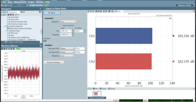

Nun mit den gewählten Einstellungen, liefert Audio Precision folgende Werte:
Wenn wir diese nun A-gewichten, entsteht das:
Das ist für eine Quick and Dirty Messung ein sehr naher Wert an unseren Angaben. Das bedeutet 103 dB Rauschabstand, bei einem Gerät mit höchstmöglicher Bauteildichte und -integration. Wir können dort ganz objektiv gesehen nicht "schlechter als Durchschnitt" herauslesen. :wink:

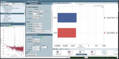

Wenn wir aber den THD Wert messen, kommen wir wieder auf ganz andere Werte:
Was lernt man daraus?
- Dass eine Messung durch geringste Abweichungen in den Einstellungen komplett unterschiedlich aussehen kann.
- Dass man durch riesige Skalierungen das Gefühl vermittelt bekommt, der Frequenzgang wäre seltsam. Bspw. dass 2,5 dB Abfall im Hochton aussehen wie 15 dB, obwohl diese Abweichung eine rein messtechnische ist und keine in der realen Welt ist. Sobald eine komplexe Last wie ein Lautsprecher an den ampX gehängt wird, gleichen sich die Frequenzen aus. Je komplexer (je mehr Wege), desto abweichender wird der Frequenzgang. In der Messung des Weka Verlages bekam der ampX bspw. dann einen leichten Drift nach oben ab 15kHz. Gleiches Gerät, gleiche Messverfahren, unterschiedliche Ergebnisse: Es hängt von den externen Faktoren ab.

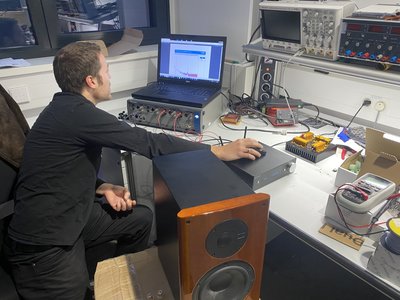

Was mich aber auch brennend interessiert: welche Box sehen wir denn auf dem Foto? Eine alte nuWave 35 Special edition, oder die neue nuJu 45? :D

Toll, dass ihr sofort heute noch reagiert und gemessen habt!
Was für ne hübscher Lautsprecher steht denn da im Vordergrund des Bildes?

Nach dem Lautsprecher wollte ich auch gerade fragen :D

der Lautsprecher mit der schönen (Naturholz?) Optik ist mir auch sofort ins Auge "gesprungen" :wink:
Der Hochtöner sieht aus wie der aus der nuJu 40, Klangsegel aber aus der nuVero Serie :roll:
