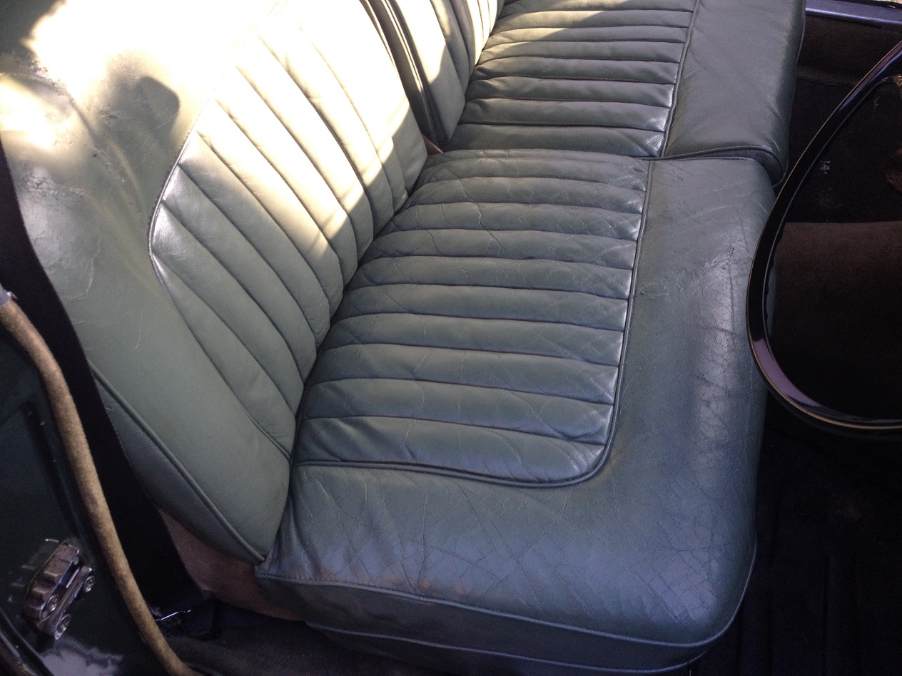

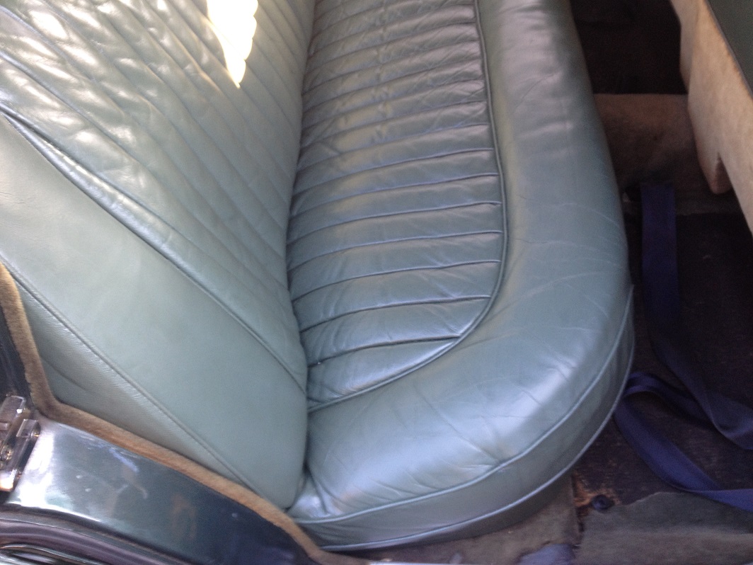

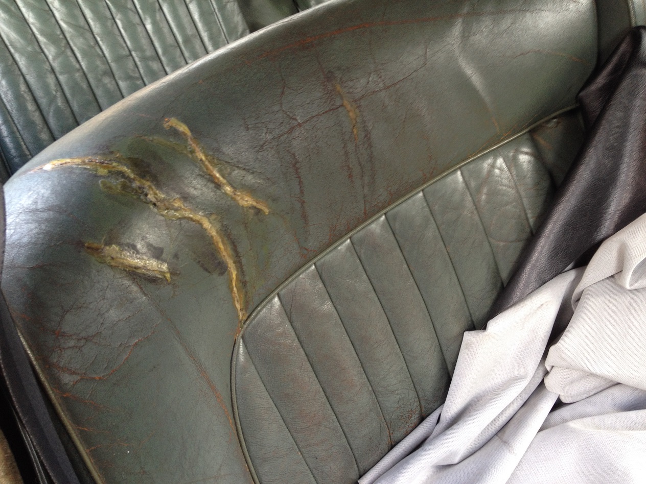

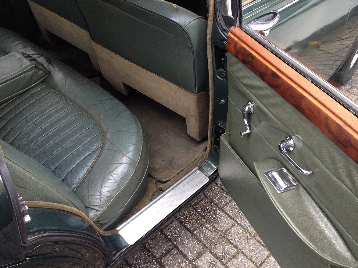

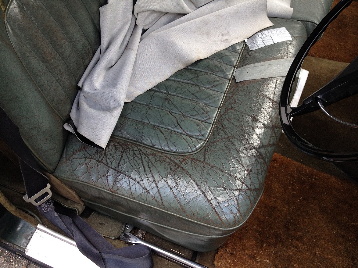

So jetzt bin ich mit der Lederaufbereitung endlich durch und die Sitze sind wieder eingebaut. :dance:
Mit dem Ergebnis bin auf jeden Fall sehr zufrieden und die eingeflossen Arbeitsstunden haben sich gelohnt. Hier habe ich nochmal ein paar Vorher - Nachher Bilder auf denen man die Verbesserung schon gut erkennen kann....
Vorher (Unter den silbernen Klebesteifen waren auch noch 2 Risse)
Nachher
10-20cm lange Risse 8O
Vorher
Nachher
Es hat sich gelohnt.... 8)

ja, sieht gut aus. Wie hast Du die Risse raus bekommen, oder waren das "nur" Abschürfungen ?

Das waren leider richtige Risse (5 St.) bis zu einer Länge von ca. 200mm :!:
- Lederreiniger
- Waschbenzin
- Stoff unter Risse kleben
- Vernähen
- Glätten
- Flüssigleder
- Tönen
- Imprägnieren
