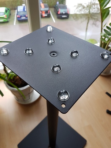

Für die Stative, auf denen meine nuBox 311 Platz finden, musste ich leider auch rum spielen. Die anderen sind zu Glück fest verschraubt.
Empfehlung in Gmünd waren auch die patafix Würfelchen. Habe ich versucht...hat mich aber nicht überzeugt. War nie der große Knet Fan
Wenn man keine Kids hat finde ich die Gummi-Pönnöppel Lösung super und erstaunlich Kippsicher (sogar Test mit 2 Jährigen hat unter Aufsicht funktioniert...mal ganz davon abgesehen, dass ich da auch schon das ein oder andere Mal dran gekommen oder vor gelaufen bin).
