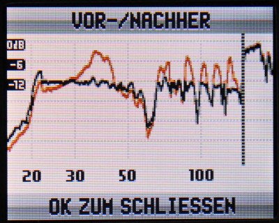

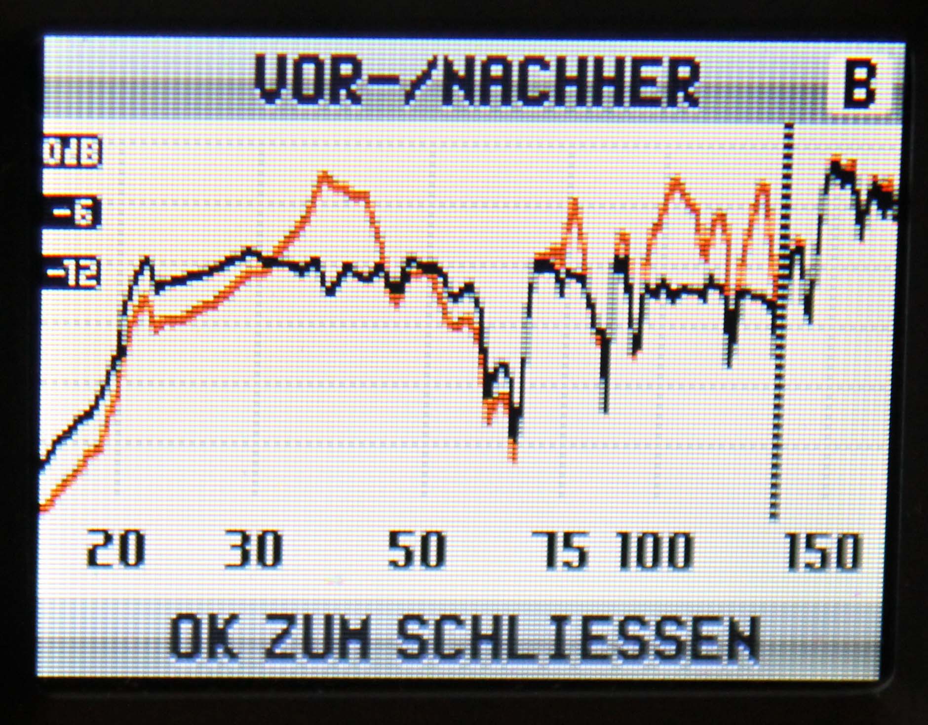

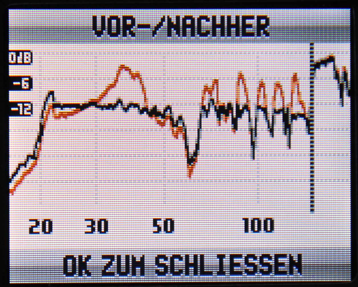

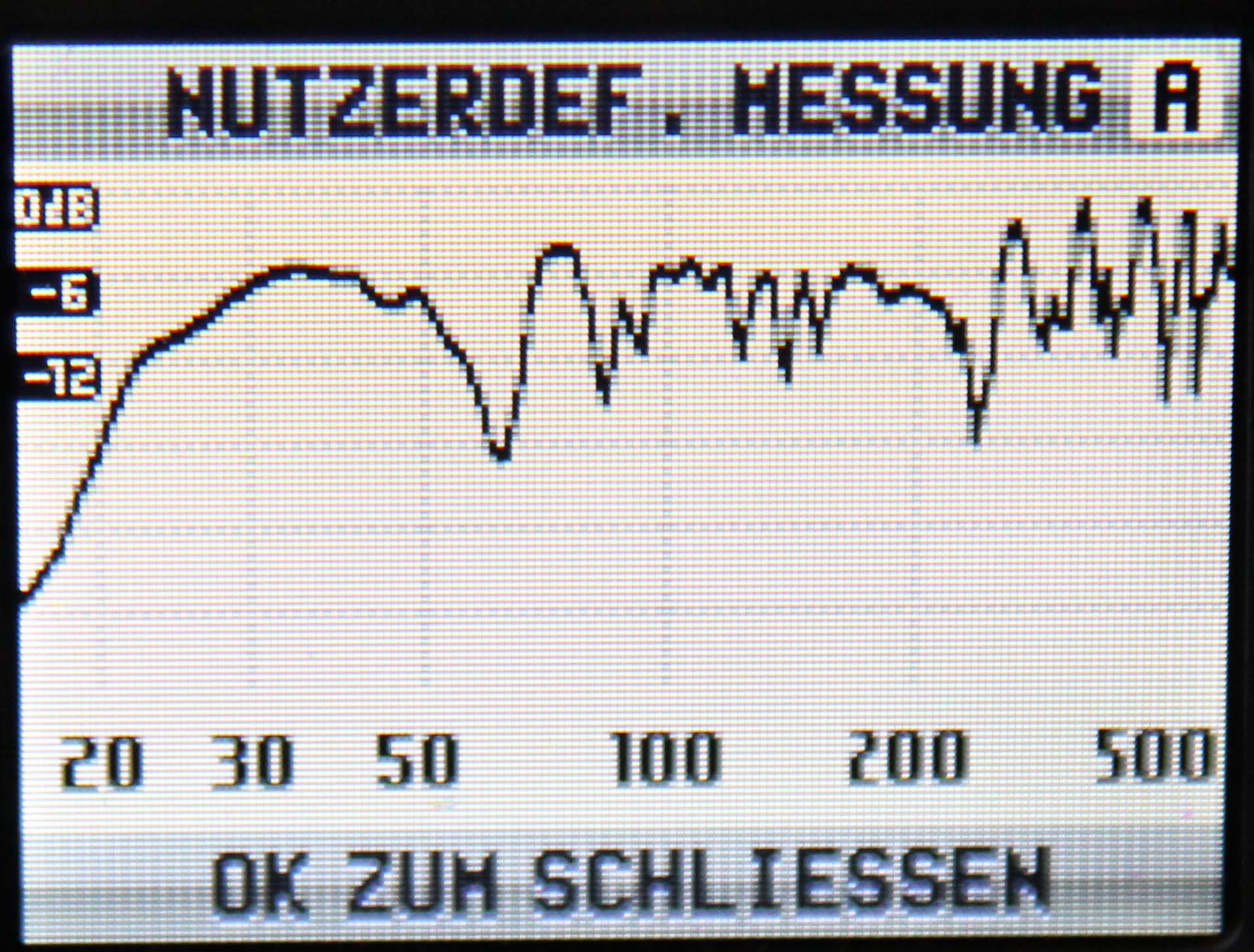

Mein Antimode ist wieder da, und ich bin glücklich. Jetzt mit Update 12. Mai 2014.
Das Update wurde von AK Soundservices sofort und wohl ohne Probleme durchgeführt, das Gerät hing dann aber eine Woche in der Post fest, da ich es nicht abholen konnte. Mir wurde übrigens von AK Soundservices gesagt, man könne das Gerät für ein Update natürlich auch zu ihnen schicken. Aber ich scheine hier im Forum der Einzige zu sein, dem einmal ein Update "missglückt" ist.
Da die letzte Kalibrierung nicht mehr vorhanden war, habe ich eine neue erstellt mit folgendem Ergebnis (was mache ich mit dem Bereich ab 150hz?): Ich habe seit meiner letzten Messung im Nov 2013 praktisch nichts an meinem Wohnzimmer geändert, allerdings fiel der Bass (vor Korrektur) damals unter 30hz nicht so schnell ab. Anyway. Ich habe nur eine Ein-Punkt-Messung durchgeführt, da meine früheren Mehrpunktmessungen praktisch immer identisch zu der Einpunkt-Messung ausfielen. Vielleicht mache ich mal wieder spaßeshalber eine Mehrpunktmessung...
Grüße, Michael
Grüße, Michael

Re: Erfahrungsbericht Nr. 3 zum Anti-Mode 2.0 Dual Core
Hi Michael,
Du hast dann wohl die "typische" Einmessung verwendet, die bis c. 150 Hz arbeitet. Nutze doch stattdessen die "erweiterte" Einmessung, dort kannst du die obere Einmessfrequenz bis zu 500 Hz frei einstellen. Am besten siehst du dir deine Raumkurve vorher mit der Raumanalyse mit dem Bereich von 500 Hz Messumfang an, dort erkennst du bis zu welcher Frequenz sich Überhöhungen ausbilden und sich die Kalibration lohnt.MichaelG hat geschrieben:Da die letzte Kalibrierung nicht mehr vorhanden war, habe ich eine neue erstellt mit folgendem Ergebnis (was mache ich mit dem Bereich ab 150hz?):
Nun, du wirst sehr wahrscheinlich nicht zu 100% genau den gleichen Messpunkt gewählt haben wie damals. Auch kleine Unterschiede werden vom AM registriert und korrigiert.MichaelG hat geschrieben:Ich habe seit meiner letzten Messung im Nov 2013 praktisch nichts an meinem Wohnzimmer geändert, allerdings fiel der Bass (vor Korrektur) damals unter 30hz nicht so schnell ab. Anyway.
Hast du nach den zusätzlichen Mehrpunktmessungen das Ergebnis per Raumanalyse überprüft? Nur dort findest du deine Änderungen wieder, denn die Kalibrationsmessung gilt ja immer noch für den ersten Messpunkt und diese Grafik ändert sich daher auch nicht.MichaelG hat geschrieben:Ich habe nur eine Ein-Punkt-Messung durchgeführt, da meine früheren Mehrpunktmessungen praktisch immer identisch zu der Einpunkt-Messung ausfielen. Vielleicht mache ich mal wieder spaßeshalber eine Mehrpunktmessung...
Grüße, Michael

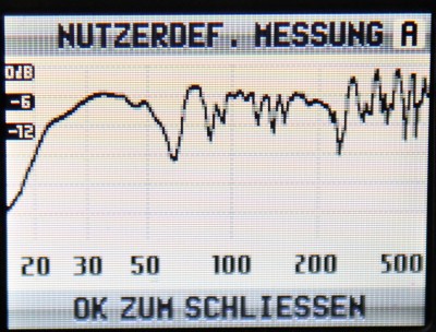

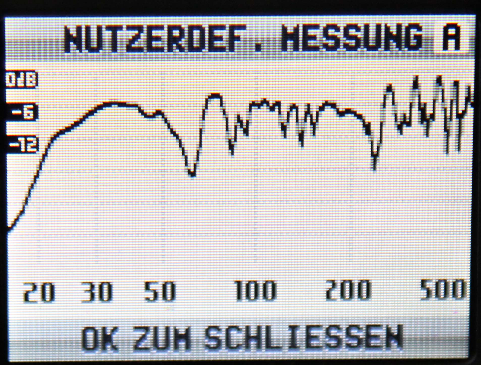

Hallo Bass-Oldie,Bass-Oldie hat geschrieben: Am besten siehst du dir deine Raumkurve vorher mit der Raumanalyse mit dem Bereich von 500 Hz Messumfang an, dort erkennst du bis zu welcher Frequenz sich Überhöhungen ausbilden und sich die Kalibration lohnt.
schon mal vielen Dank. Ich habe also mal bis 500hz gemessen. Bis wohin würdest du nun kalibrieren? Bis 500hz, oder?
Grüße, Michael
Hi Michael,
kann man so remote nicht sagen. Meistens reicht es völlig bis 200 Hz zu glätten, denn alles darüber wird kanalselektiv angeglichen und kann somit in die Stereoortung / Bühnenaufbau eingreifen. Manche Kunden sind da sehr empfindlich in der Hinsicht.
Du musst es also probieren, und das Ergebnis mit verschiedenen Medien verproben.
