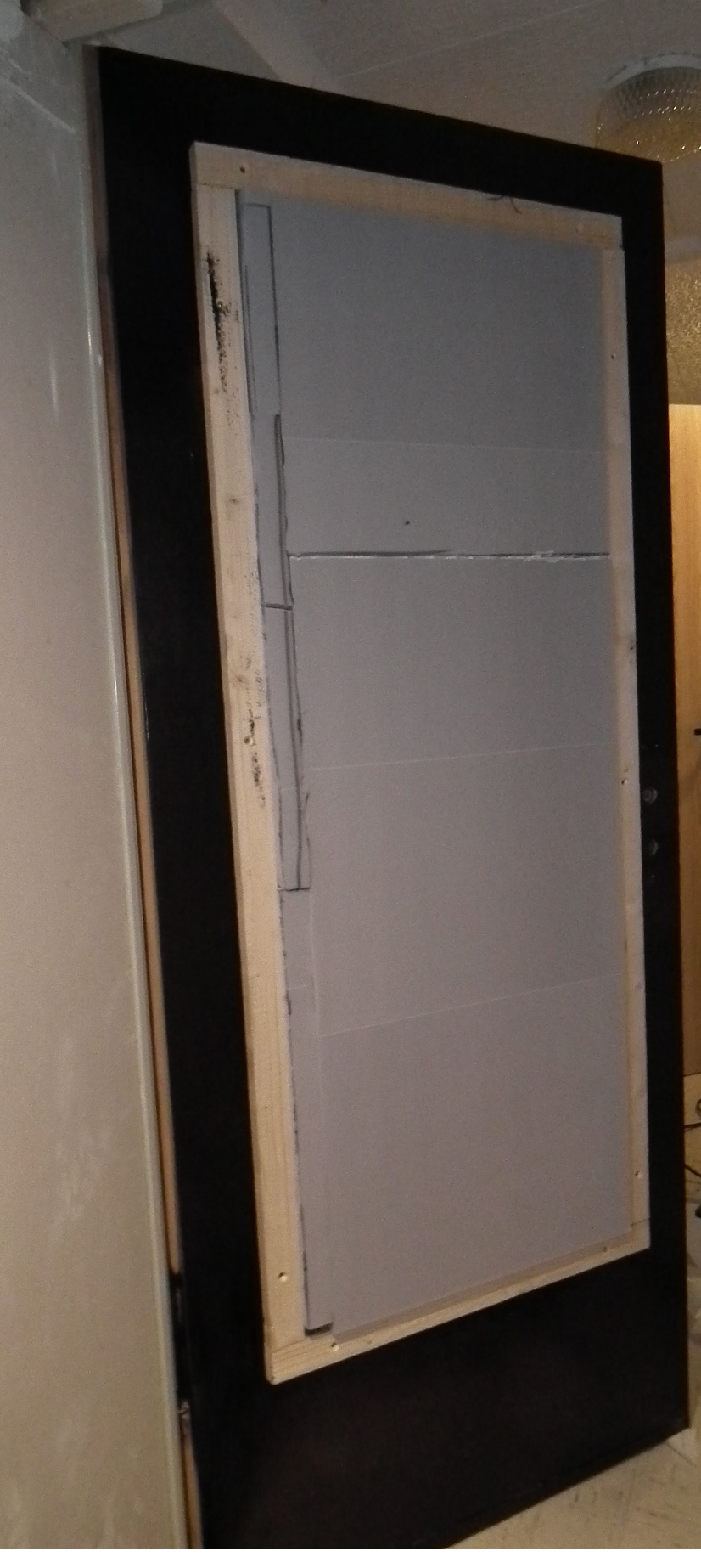

Hallo Leute,
Habt ihr vielleicht eine Idee wie ich diese Tür am Besten so gestalte das sie am wenigsten Schall reflektiert?. Bzw wenn eine neue Tür dann wie sollte die beschaffen sein ?
Bild der Tür:
mfg
Mani
Re: Boxen Aufstellung
Verfasst: Mo 2. Dez 2013, 00:11
von Findet Frodo
msc01 hat geschrieben:Habt ihr vielleicht eine Idee wie ich diese Tür am Besten so gestalte das sie am wenigsten Schall reflektiert?. Bzw wenn eine neue Tür dann wie sollte die beschaffen sein ?
Naja, erstmal keine Glastür nehmen, Glas ist böse. Eine normale Holztür reflektiert aber fast genauso stark, von daher ist das egal.
Wie weit geht die Nische denn rein? Einen guten Meter? Was da an Schall rein geht, wird sich größtenteils totlaufen oder zumindest stark vermindern. Um die Tür würde ich mir daher erstmal gar keine großen Gedanken machen.
Was anderes: Alleine aus optischen Gründen würde ich die gesamte Nische mit einem Vorhang abhängen. Wäre doch irgendwie auch cool, wenn man das Kino durch einen Vorhang betritt. Müsste also zweigeteilt sein. Wenn da ein Vorhang hängt, ist die Tür Dein kleinstes Problem.

Die Nische hat 75cm.
Ich hab paar Messungen mit Carma4 gemacht wo ich einmal das Nur das Fenster vollgestopft habe mit Absorber und dann eins wo ich Fenster und auf das Glas 1 Absorberplatte 70mm geklebt habe. Die Ergebnisse ohne Absorber an beiden stellen und mit sind sehr Unterschiedlich. Die Tür Reflektiert mehr als mir lieb ist in der Messung. Mein Plan ist es jetzt das Glas rausnehmen dann mit Holzlatten ein Rahmen zu bauen hinter und Fordre Tür so das ich ein Hohlraum von 100mm habe. Dort kommen dann 100mm dicke Absorberplatten rein auf der Rückseite der Tür mach ich dann noch Hardphaserplatte drauf und auf der Foderseite bespann ich den rahmen mit Blauem Molto passend zum rahm. Den Innen Rahmen schleif ich etwas an und lackier ihn in schwarz. die Hinter Seite natürlich auch und auf die Hardphaserplatte kommt Poster oder ich lackier sie auch in Blau mal schauen.

Hallo Leute,
Ich habe die Tür soweit umgebaut und nehme jetzt noch Dekor Arbeiten vor. Vielleicht hilft es ja jemand der auch eine umbauen möchte.
