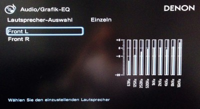

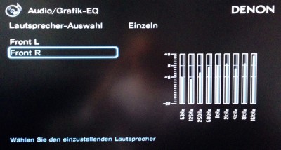

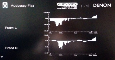

Ich kann nur sagen wie es beim Denon X4000 gelöst ist:
Also dies ist weniger als Anpassung von Audyssey zu verstehen. Audyssey wird in diesem Fall komplett deaktiviert!
Funktionen wie Dynamic EQ, Dynamic Volume und Audyssey LFC werden beim verwenden des Grafik-EQ komplett deaktiviert und können auch nicht reaktiviert werden ohne dass das System wieder zurück zu Audyssey geschaltet würde.
Es geht also nur eines von Beiden!
Entscheidet man sich für den Grafik-EQ, kann wie schon erwähnt die Audyssey Flat-Kurve in den Grafik-EQ kopiert werden, so dass der Grafik-EQ automatisch so konfiguriert wird, das ein linearer Sound dabei herauskommen soll.
Und dies kann man dann entsprechend anpassen. Die Möglichkeiten sind da aber sehr beschränkt da nur an 9 Frequenzbändern "geschraubt" werden kann.
Der Grafik-EQ arbeitet ebenfalls nur auf den Frontlautsprechern (R+L). Alle anderen Lautsprecher sind davon unberührt und werden entsprechend nicht mehr korrigiert (da Audyssey ja aus ist).
Die folgenden Bilder zeigen die Audyssey-Flat-Korrktur und die Voreinstellung des Grafik-EQ wenn diese Flat-Kurve in "ihn hinein kopiert" wurde.
Audyssey Flat
Audyssey Flat
Grafik-EQ Rechts
Grafik-EQ Rechts
Grafik-EQ Links
Grafik-EQ Links
Andi

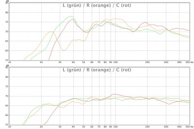

wie ungünstig das Deaktivieren von Audyssey im Generellen ist, zeigt der folgende Vergleich der Frontpartie und der Rearpartie.
Da nutzt es mir außer bei Stereo nichts, wenn ich R+L anpassen kann, der Rest aber umkorrigiert bleibt:
L = Links / R = Rechts / C = Center
Alle Frontlautsprecher auf LARGE
Audyssey OFF / ON der Frontpartie

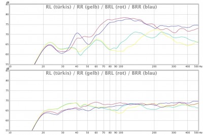

RL = RearLinks / RR = RearRechts / BRL = BackRearLinks / BRR = BackRearRechts
Alle Rearlautsprecher auf SMALL (Rear mit 80Hz Trennfrequenz / BackRear mit 40Hz Trennfrequenz)
Audyssey OFF / ON der Rearpartie
Andi
Re: Vergleich Audyssey MultEQ XT und XT32
Verfasst: Mi 26. Feb 2014, 11:22
von caine2011
ist ja eklig, na bei der wahl wüsste ich aber auch was ich nehme...
