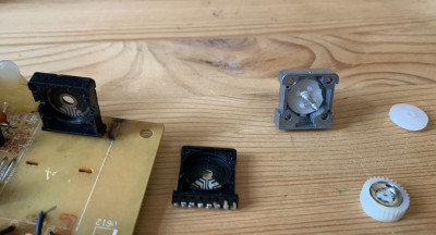

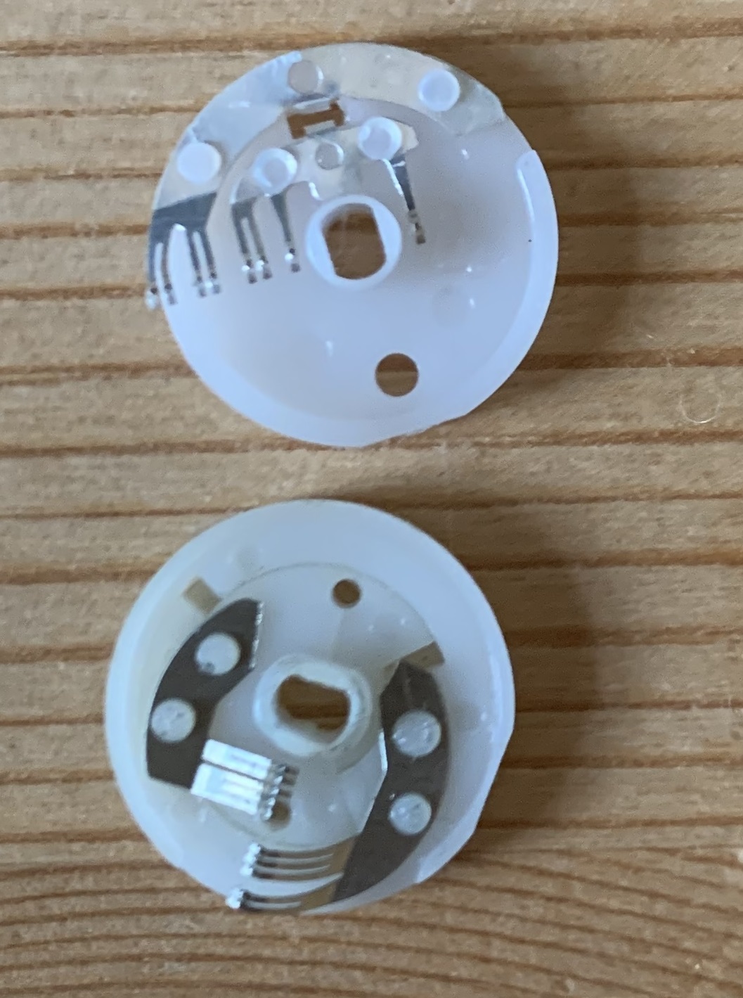

Inzwischen ist der erste Satz Potis eingetroffen.
Wie erwartet passen die bestellten Potis elektrisch nicht (Schleifbahnen sind anders verschaltet). Die Mechanik ist aber wirklich gleich . Also alles bis auf die Alte Leiterbahn abmontiert und einen neuen Antrieb angebaut. Es muss auf jeden Fall auch das alte Gegenstück zur Potileiterbahn verwendet werden.
rechts das neue Vorderteil, in der Mitte die neue aber nicht passende Leiterbahn und links die verbliebene Leiterbahn in der Elektronik
Oben neuer Schleifkontakt (nicht verwendet) unten alter Schleifkontakt
Leider Sind die Potiachsen bei mir noch etwas zu lang gewesen, sodass ich etwas kürzen musste. Der Rest passt aber 1 zu 1 zusammen. Dann wieder alles Liebevoll mit Heißkleber zukleistern, damit alles wieder original aussieht und vor allem Luftdicht ist!

Re: Reparatur- und Wartungsarbeiten an meinen Subwoofern AW-1000
