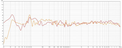

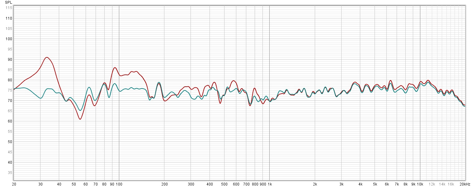

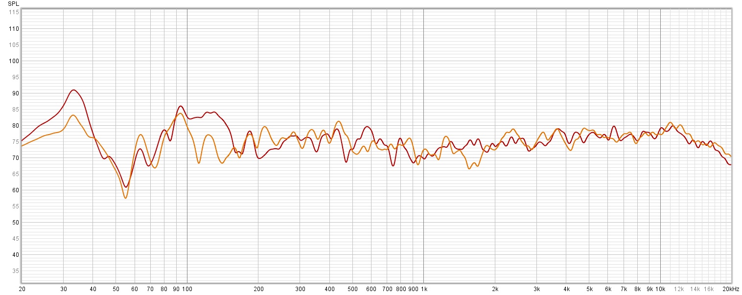

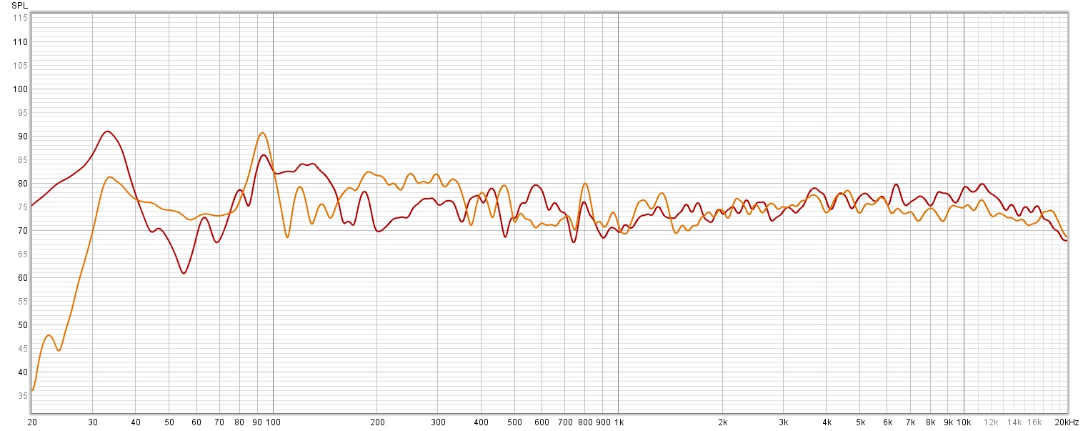

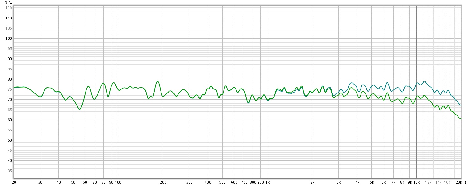

Hier nun Teil 2 meines Yamaha RX-A6A Erfahrungsberichts mit dem Schwerpunkt auf der YPAO-Einmessung. Wie schon weiter oben geschrieben macht YPAO m.E. schon einiges richtig, greift aber für meinen Geschmack zu sachte auch - auch da, wo es eigentlich möglich / sinnvoll wäre. Ich habe mir nach der Einmessung die Einstellung "Manual" vorgenommen und die PEQs selbst gesetzt, damit waren noch eine individuelle Präferenzen umsetzbar und auch objektiv ein besseres Gesamtergebnis möglich. Damit werden die einzelnen Lautsprecher nun gänzlich transparent und ich habe den physischen "Impact" im Bass, den ich mir beim Filmeschauen immer gewünscht habe.
Hier nun ein paar Details. Hinweis: ich beschränke mich hier auf den Bed Layer, d.h. die unteren 7 Lautsprecher. Die Präsenzlautsprecher lassen sich nur über Umwege messen und ich weiß nicht, wie genau das ist. Den Subwoofer habe ich ebenfalls außer Acht gelassen, weil YPAO hier nicht sehr aktiv war und ich ohnehin viel manuell geschraubt habe. Die folgenden Messungen wurden mit REW bei 1/12 Smoothing gemacht. Vielen Dank noch mal an die Forumteilnehmer, die mich auf ASIO4ALL gebracht haben.
Here we go:
Zunächst mal die Einmessungen im Modus "Pure direct". BTW, die Messungen bei "Pure Direct" und "Manual" mit "ausgenullten" PEQs waren bei mir absolut identisch. D.h. überraschenderweise scheint Yamaha die internen FIR-Filter entweder auch bei "Pure Direct" anzuwenden oder bei "Manual" nicht zu verwenden oder sie haben keine Auswirkungen auf den Frequenzschrieb (was mich sehr wundern würde).
Hier also die vorderen zwei Nuline 100. Ihr seht, die Frequenzverläufe sind bereits sehr ähnlich: Der Center fügt sich nicht ganz so perfekt ein (obwohl ich ihn stehend betreibe), aber das Ergebnis ist ordentlich im Vergleich zum Front Left: Bei den großen Surround-LS wird es schon schwieriger. Sie sind bei mir sehr wandnah montiert, daher vermutlich die Unregelmäßigkeiten im Bassverlauf. Die Sitzposition ist seitlich der Surrounds, daher bekommt man an der Haupthörposition keinen Direktschall ab. Daher vermutlich auch der Hochtonabfall: Jetzt das ganze mit der Einstellung "YPAO Flat". YPAO leistet hier ganze Arbeit (auch wenn es wenig zu tun hat). Im Ergebnis ein sehr linearer Frequenzschrieb von 20(!)Hz bis 20.000Hz. Hier Front Left im Vergleich zu "Pure Direct": Jetzt mal im Modus "YPAO Flat" der Front Left im Vergleich zum Center. Die Anpassungen halten sich im Rahmen, hier ginge sicher mehr:
Here we go:

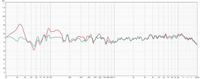

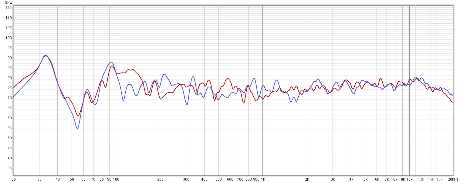

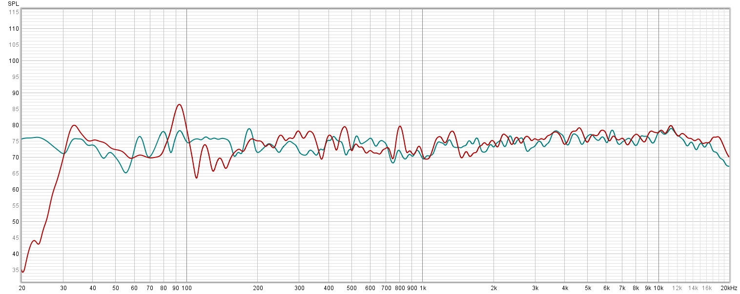

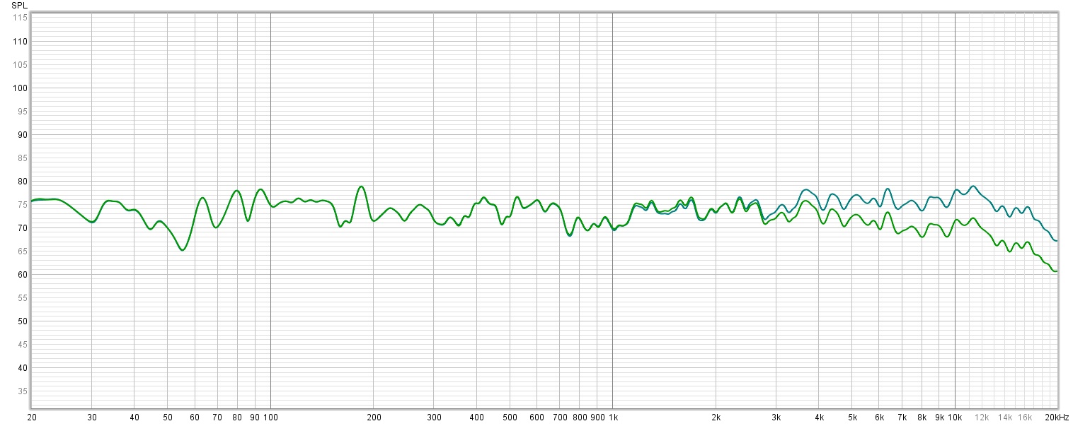

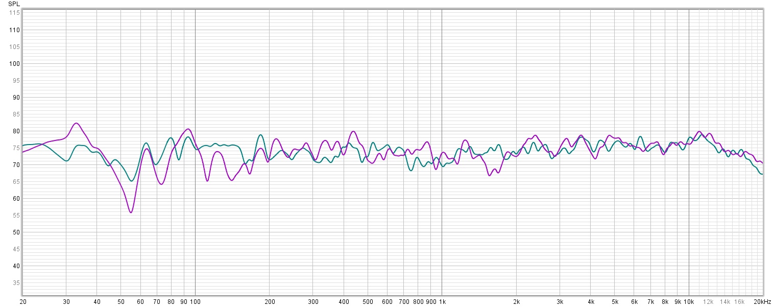

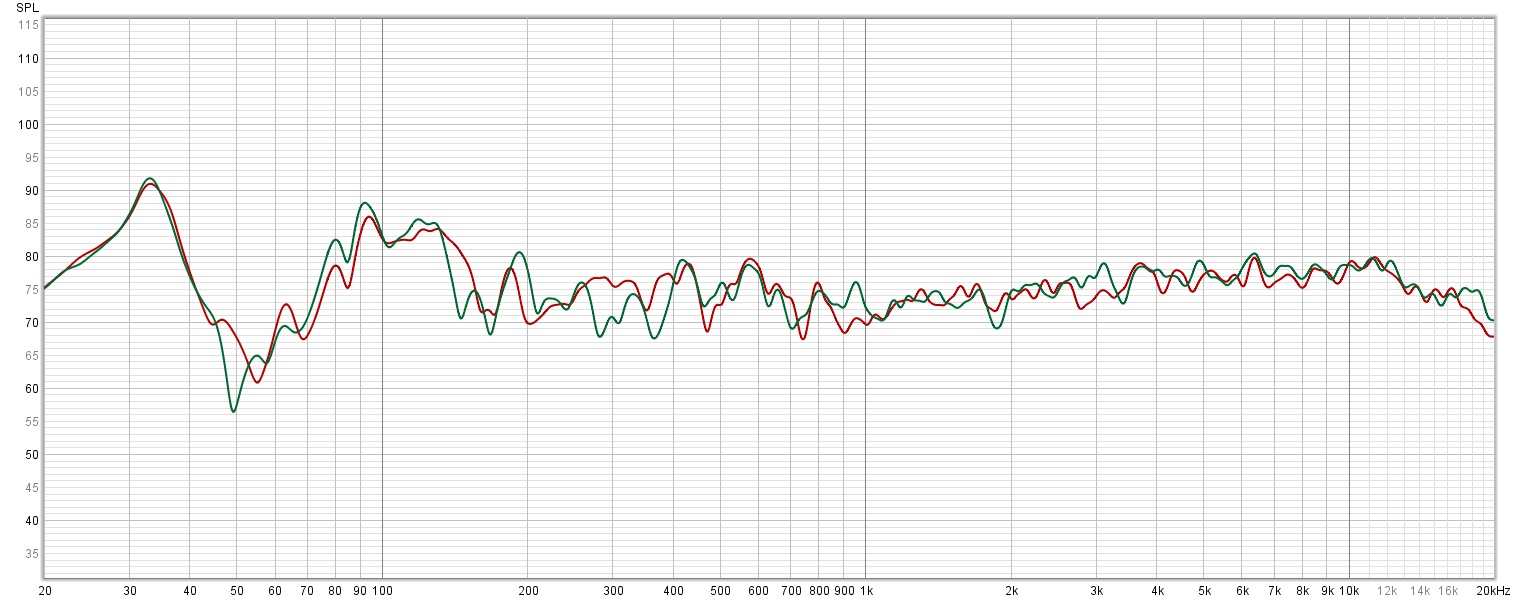

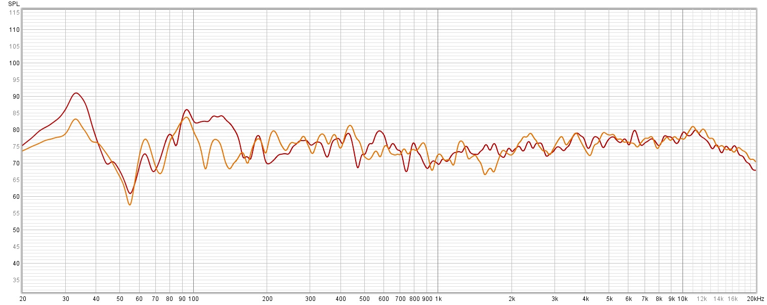

Und noch mal "YPAO Flat" mit Front Left vs. Surround Left. Auch hier agiert YPAO sehr zurückhaltend, da hätte ich mir ggf. eine stärkere Anpassung gewünscht, zumal auch stärkere EQ-Eingriffe bei den Surrounds m.E. nicht wirklich störend auffallen im Hörtest:
Gut gefallen hat mir persönlich der Modus "YPAO Natural", da er die Höhen ein gutes Stück rausnimmt und entspanntes Hören bei hohen Pegeln erlaubt. Hier der Front Left, einmal mit "YPAO Flat" und dann mit "YPAO Natural":
Der Modus "YPAO Front" ist dazu gedacht, die Lautsprecher Front Left und Front Right unbehandelt zu lassen und nur die anderen Lautsprecher auf FL/FR anzupassen. Hier mal exemplarisch der angepasst Center und der (unangepasste) Front Left. Bildet Euch Eure eigene Meinung:

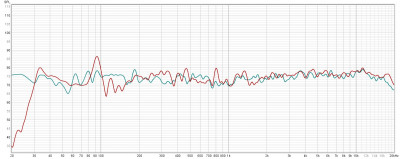

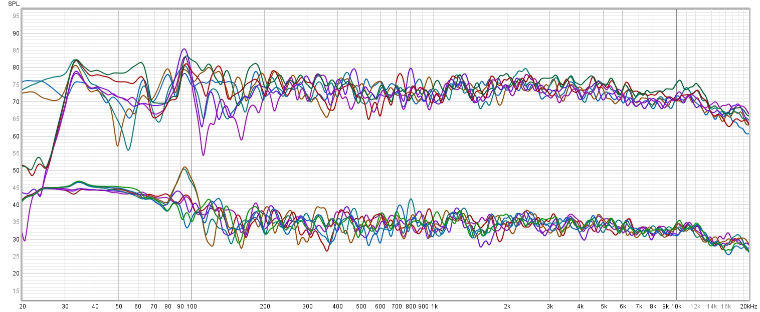

Und noch mal alle 7 Lautsprecher übereinandergelegt, um das Timbre Matching zu prüfen. Oben die 7 Lautsprecher im "Pure Direct", unten "YPAO Natural":

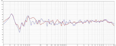

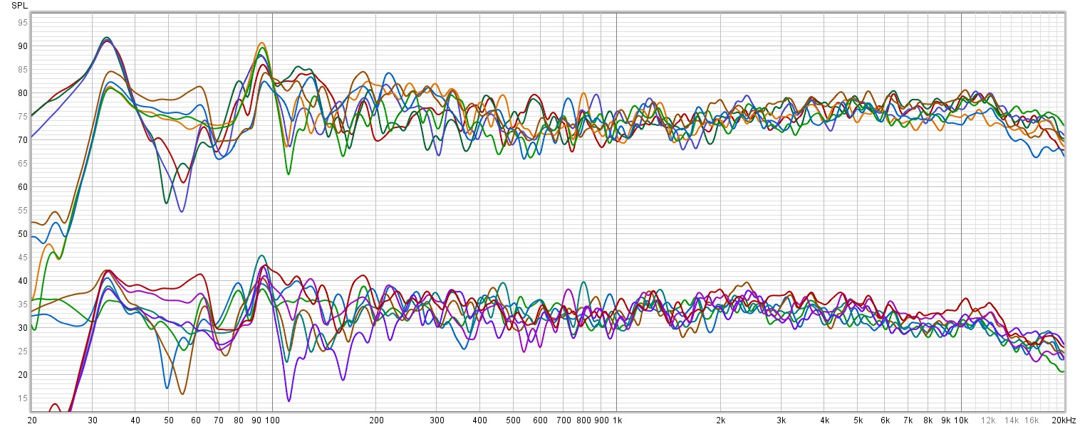

Und zum Abschluss noch mein Ergebnis mit der händischen Einmessung mit der Option "YPAO Manual" (unten im Bild...oben "YPAO Natural" zum Vergleich). Bitte beachten, dass bei "Manual" die Subwoofer schon mit dabei sind - ich habe leider vergessen, Messungen ohne Subs zu machen. Trotzdem sieht man denke ich, dass da noch Luft nach oben war.
Hier kann man schön die zwei Punkte erkennen, die ich weiter oben bereits angesprochen habe.
1.) Die Lautsprecherangleichung gelingt durch Handarbeit noch ein Stück besser. Bei den Surrounds habe ich mit steileren Filtern gearbeitet, als YPAO es sich je trauen würde. Aber mir ist im Hörtest nichts negatives aufgefallen, im Gegenteil.
2.) Eine gleichmäßige Sub-Integration ist schwierig bzw. bei den Surrounds habe ich den heftigen Peak um 100Hz nicht wegkommen (ohne entsprechende Probleme bei den Fronts zu erzeugen). Mit diesem Messtechnischen Makel kann ich aber liegen, der Peak sieht heftig aus, ist aber so schmalbanding, dass er zumindest im Filmbetrieb nicht zu hören ist (für mich).
Das war's erstmal. Ich hoffe, dem einen oder anderen Geräteinteressenten ein paar sinnvolle Infos geliefert zu haben!

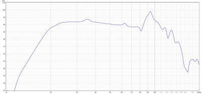

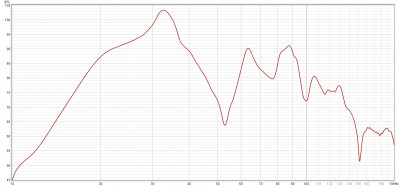

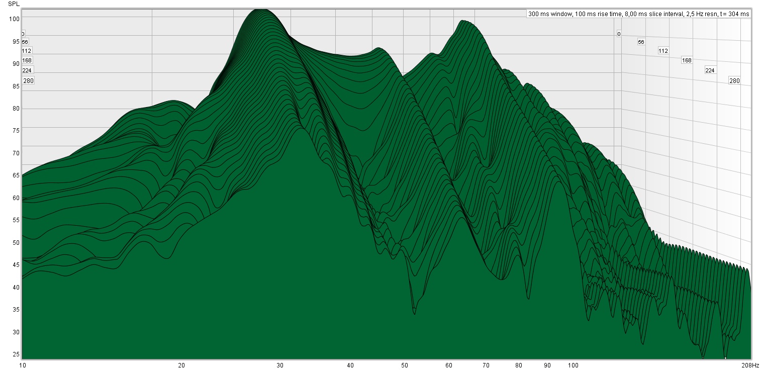

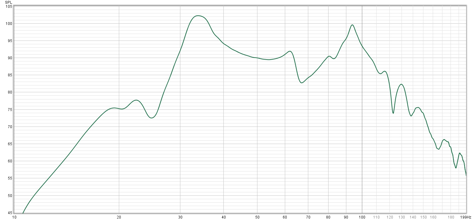

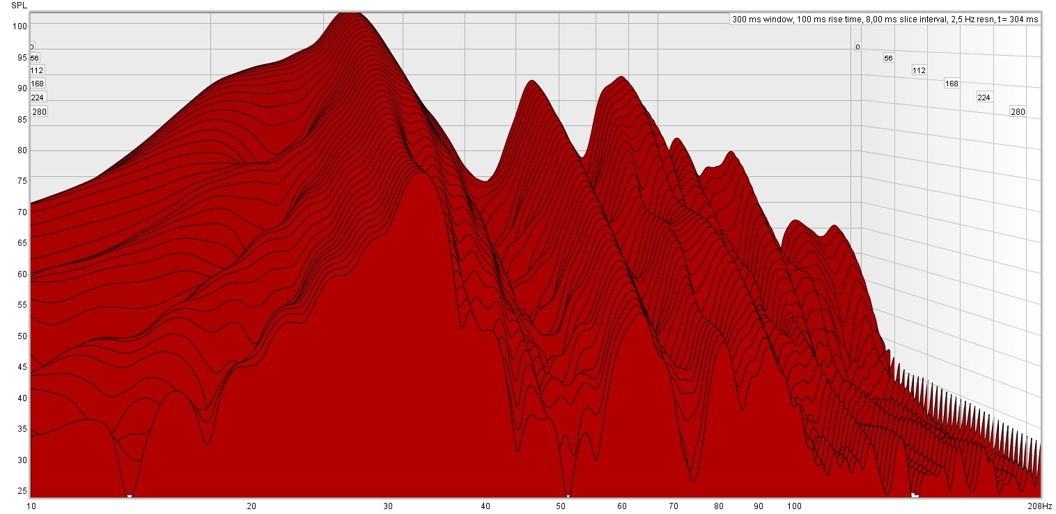

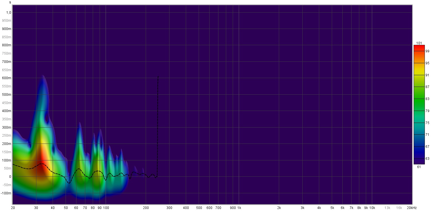

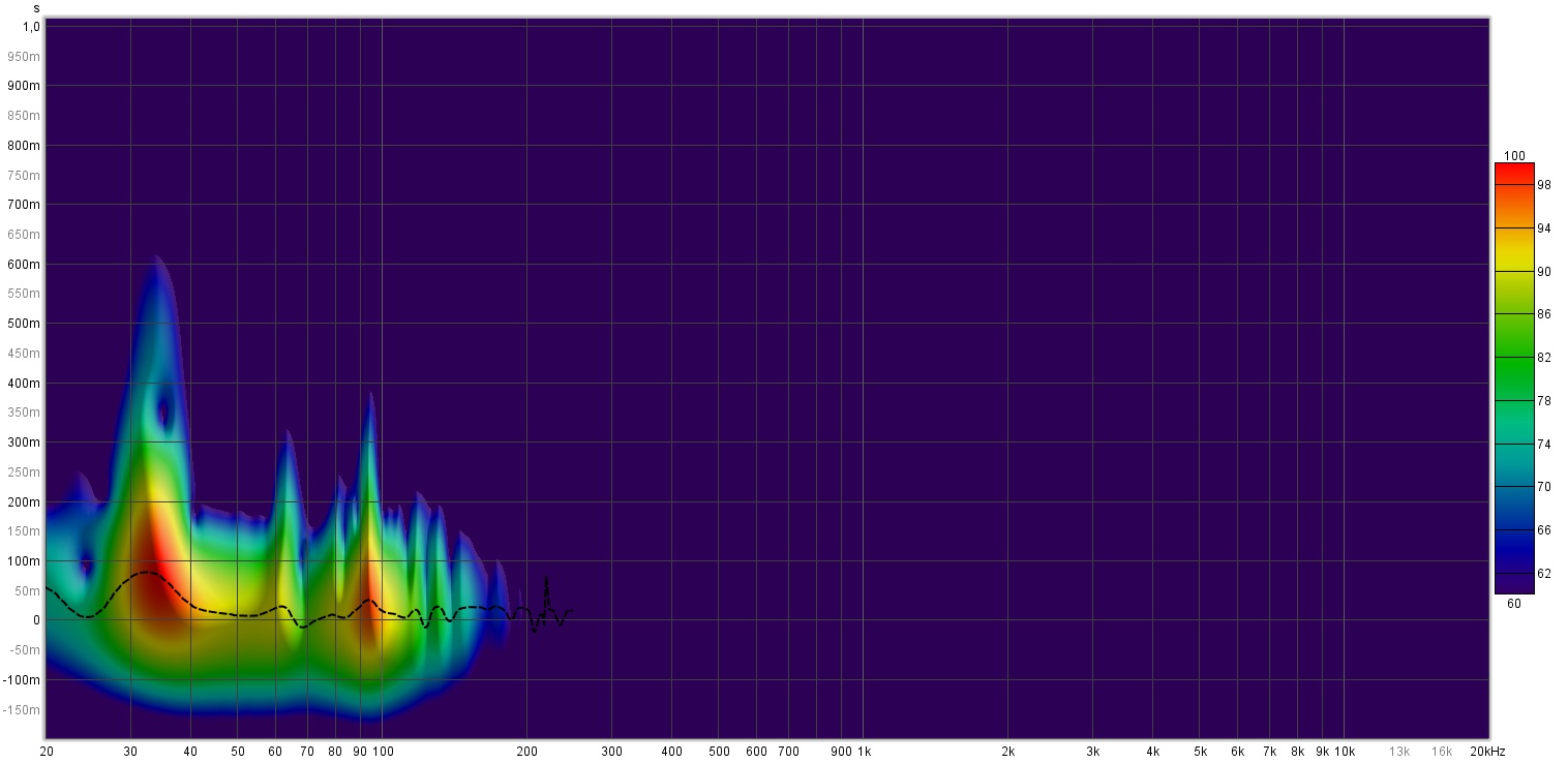

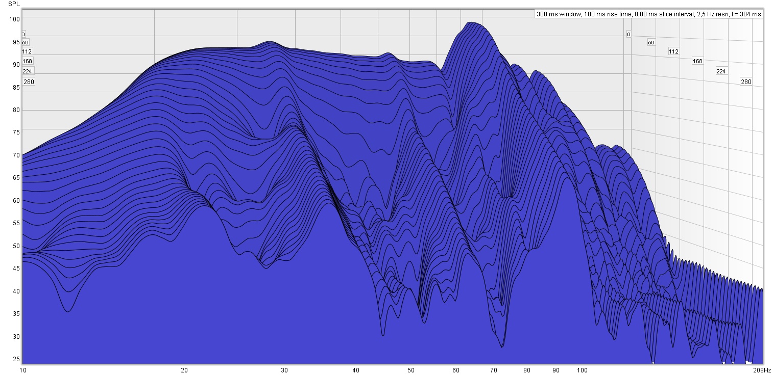

Ah, ok...jetzt verstehe ich. Von den Einstellmöglichkeiten her sollte der Yamaha eine DBA-Konfiguration hergeben. Er hat 2 Sub-Ausgänge, für die jeweils Entfernung, Phasenumkehrung und PEQ separat eingestellt werden können. Probiert habe ich es nicht.Paffi hat geschrieben: Mi 27. Jul 2022, 11:31 Ich hätte gedacht, du könntest auf das minidsp verzichten - hab nur die zwei Subouts gesehen und daher gedacht, dass sich direkt im Yammi das DBA einrichten lässt.

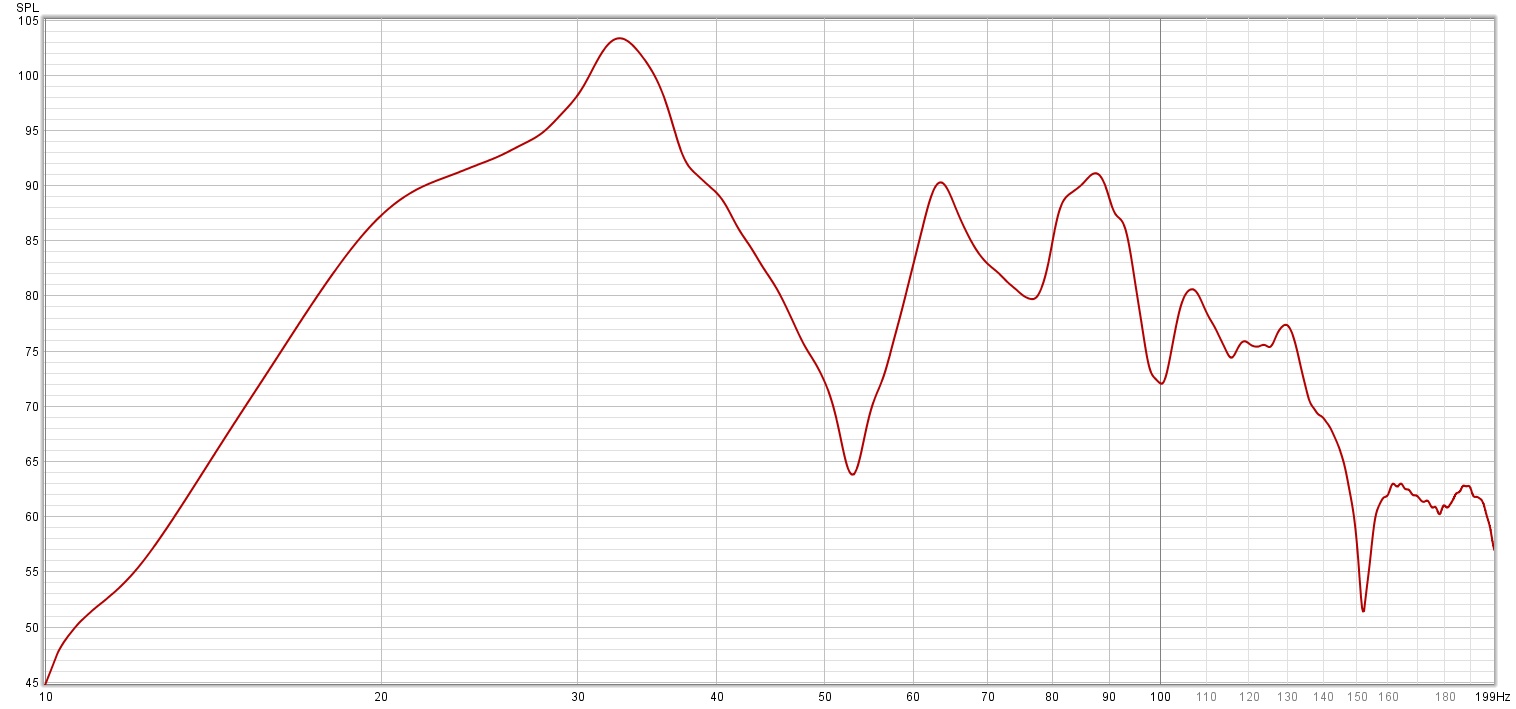

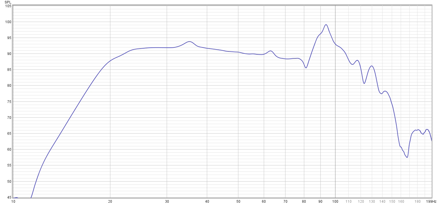

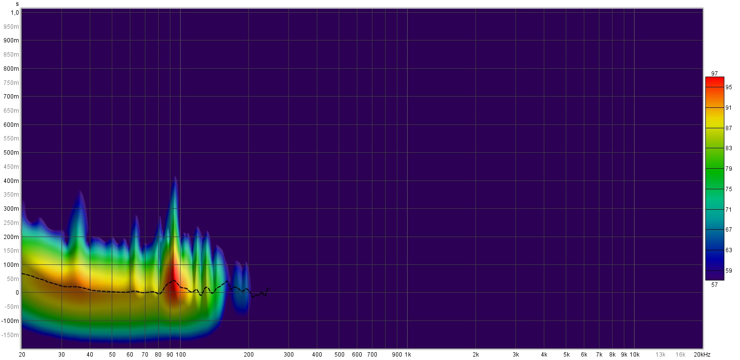

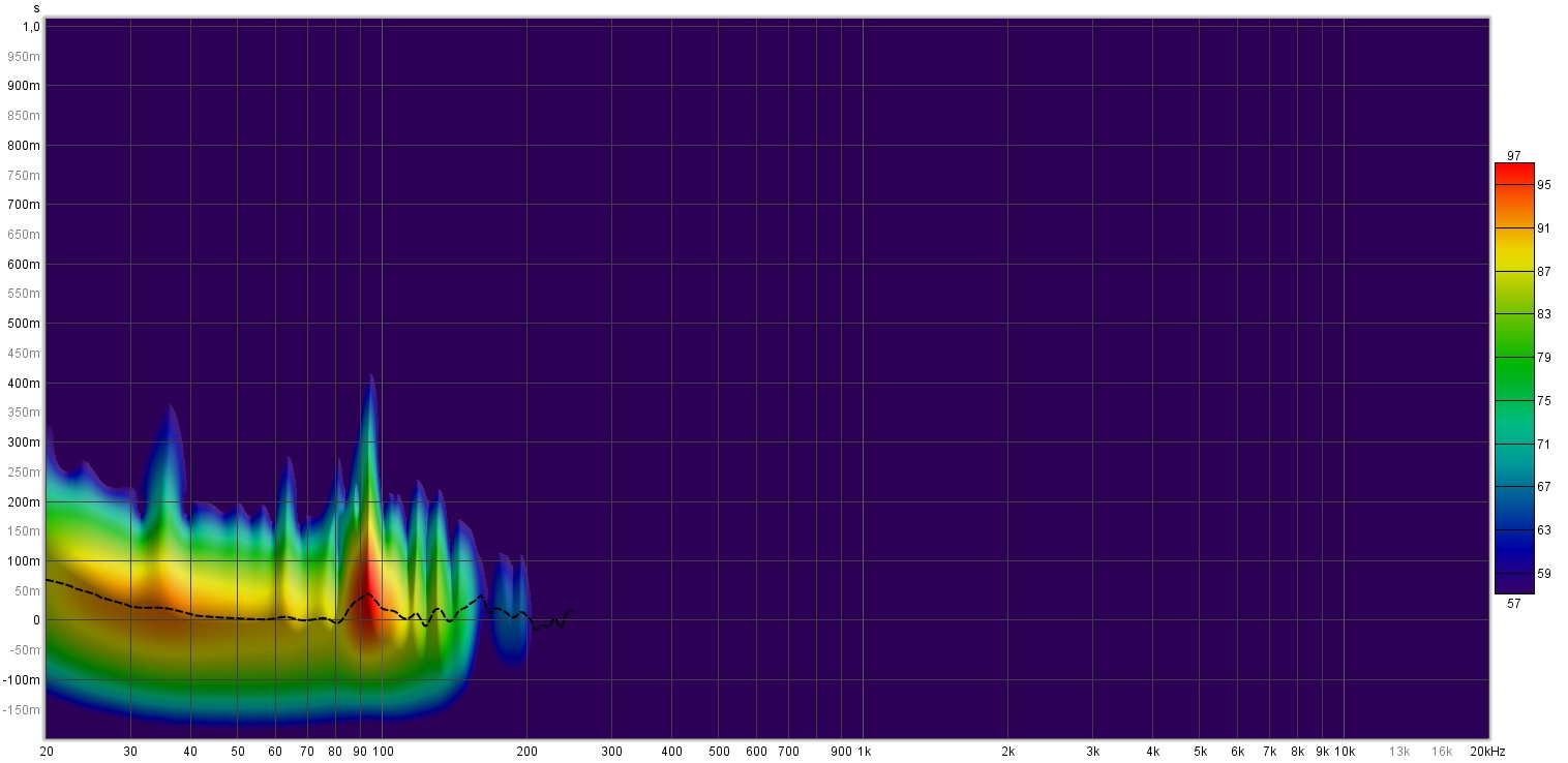

Jup. Hier mal quick&dirty die Messungen meiner 3 Front- / 2 Rear-Subs ohne EQ, allerdings mit steilen HP-Filter bei ca. 20Hz zur Sub-Entlastung (sind kleine geschlossene Subs, daher...).Paffi hat geschrieben: Mi 27. Jul 2022, 11:31 Hast du auch ne Messung inkl. DBA, ggf. auch Wasserfall / Spectogramm?
Front-Subs:
2x NuLine 100 | 2x Nuline 30 | Nuline CS-70 | 4x Nuline DS-62
