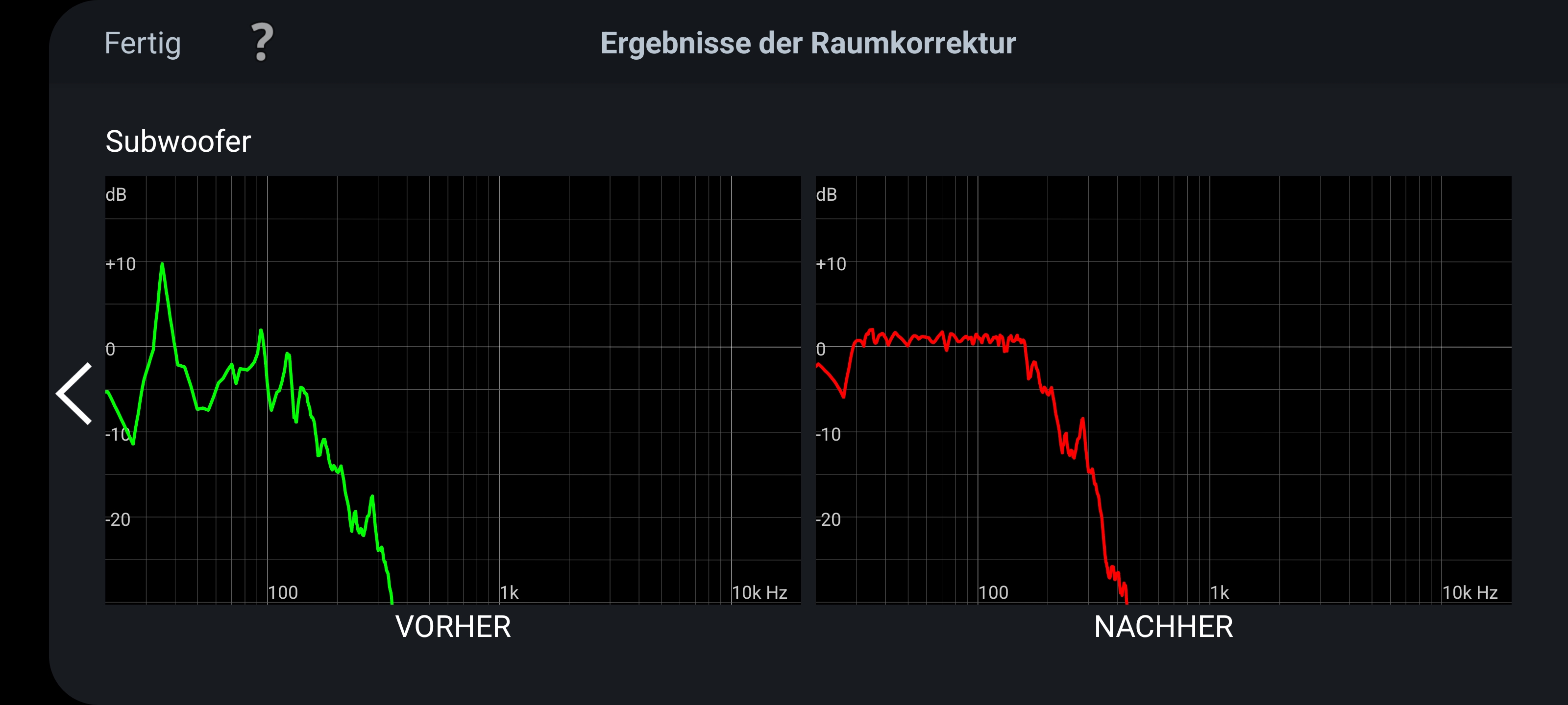

Re: Neues setup
Also, den Sub in die Ecke um die Moden maximal anzuregen kann man machen,
wenn man ein leistungsfähiges Einmesssystem hat um so diversen Auslöschungen aus dem Weg zu gehen....
Das schafft das kleine Audyssey aber zumeist nicht....
Zu deinen Basspegeln, du hast halt momentan quasi 20db Unterschied im Bassbereich (unkorrigiert), also sehr unausgewogen von +10db bis -10db.
Da die Einmessung dies nicht ausgeglichen bekommt, hast du bestimmt Lieder bei welchen es so richtig knallt,
und Andere bei welchen es mehr sein könnte.
Die roten Kurven sind leider nur Wunschkurven, so etwas kann man mit REW genau messen, dann weiß man wo man steht und was das System leistet, und was der jeweilige Aufstellort so hergibt...
Die Mittenkompensation hast du auch noch nicht deaktiviert, sonst irgendwas von dem was ich geschrieben hatte?

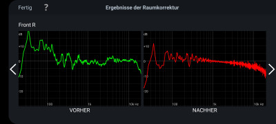

Also ich habe so ziemlich alles in etwa so eingestellt wie du es geschrieben hattest. Mittenkompensation deaktiviert.müller hat geschrieben: Fr 4. Feb 2022, 19:29 Also, den Sub in die Ecke um die Moden maximal anzuregen kann man machen,
Mit dem xt32 audyssey möglicherweise genauere / bessere Ergebnisse?
Was der avr einmisst ist irgendwie größer Käse. Jetzt mittlerweile klingen die fronts im Tiefgang einfach nach gar nichts.
Habe ich bereits alles etwas korrigiert. Ich habe manuell die Kurve der fronts im Bereich unter 100hz nach oben gezogen. Aber auch hier es dauert. Bei Musik gerade eben top. Ob jetzt die sprachverstanflichkeit in Filmen auch mit spielt?
Ich hoffe das das mic morgen kommt, damit ich den sub etwas besser in den Griff bekomme. Nun steht er in der Ecke. Das schöne ist, ich habe immer Bass
Zum basspegel - der wurde jetzt mit -7db eingemessen.
Werde morgen nochmal einen Versuch starten und ihn hinten am regler auf minimum setzen.
Der Hund quiekt nur jedes Mal beim einmessen - da muss er Gassi in der Zeit gehen.

Dennis83 hat geschrieben: Fr 4. Feb 2022, 19:22 Warum setzt du den Sub denn auf -12db? Versuch doch mal den Sub etwas anzuheben, wenn du mehr Bass möchtest oder habe ich dich falsch verstanden.
Der sub wird auf -12db eingemessen! Also automatisch vom avr auf den Wert gesetzt. Wie schon jemand geschrieben hat, wird das wohl große Auswirkungen auf die einmessung haben, weil der avr nicht weit genug runter regeln kann?
Bekomme das dann morgen vielleicht in den Griff.

Re: Neues setup
Na das hab ich dann anders aufgenommen wie du es gemeint hast, gut das dies geklärt ist.
Du hast beim Subwoofer in dem Bereich in welchem er spielen soll eine große Senke,
deshalb gefällt es dir mit den tiefer getrennten Fronts besser.
Die Positionen der Fronts ist ja gegeben, diese kappt man an der Stelle, an welcher es deutliche Einschnitte in der Homogenität des Frequenzverlaufs gibt, das ist bei der typischen Aufstellung unter 1m Wandabstand wegen SBIR eben oft im Bereich um 60Hz auch hügelig, weshalb man oft mit 80Hz gut und richtig fährt.
Stellt man den Subwoofer nun aber so auf das dieser im selben Bereich eine Senke oder gar Auslöschung produziert,
fehlt hier halt Energie, egal wo du trennst.
Du kompensierst das etwas indem du insgesamt den Subwooferpegel anhebst, dann besteht aber in den bisher normal lauten Frequenzbereichen die Gefahr einer Überbetonung bis hin zum einem leichten bis schweren Dröhnen.
Das ist nun die Kunst dies aufeinander abzustimmen, vor allem mit einem Receiver welcher in den Möglichkeiten zusätzlich einschränkt.
Wir kennen ja nicht mal die Frequenzgänge beider Fronts, und auch nicht des Subs an verschiedenen Positionen....

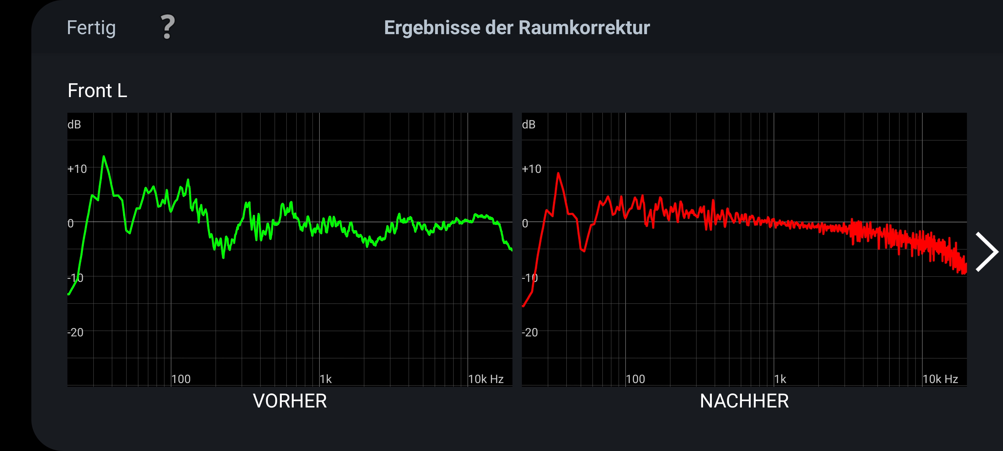

Re: Neues setup
Hier noch Front l und der sub nochmal. Wobei ich ihn ja letztendlich noch nicht an der jetzigen position eingemessen habe.
Ich fürchte mein avr ist einfach zu schwach um die Fronts ordentlich zu befeuert- kann das? Da verzerrt nichts, aber Bass ist nun wirklich kaum vorhanden. Zumindest am hörplatz
Re: Neues setup
Nun von vorne,
dein AVR hat doch meines Wissens so eine Eco Schaltung, wenn man diese aktiviert hat man eine Leistungsbegrenzung.
Hast du diesbezüglich (Impedanz) was verstellt?
Danach konfigurierst du ein 2.0 Setup ohne Subwoofer und hörst in Pure Direct.
Laut deinen Kurven der Fronts solltest du nun, bei gutem Pegel (nicht zu leise) genug Bass haben.
Bitte zuerst diese beiden Punkte erörtern....
