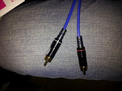

Hab gerade meinen ersten Satz Cinchstecker ans Sommercabel gelötet. :sweat: Nun ja, zwei Cinchstecker waren Lehrgeld.
Aber das übt. :mrgreen:
Gibt es eigentlich beim Umbau auf Cinchkabel Vorgaben, was die Länge des Kabel betrifft?

Die Vorgabe ist so kurz wie möglich.....möglichst nicht mehr als 1m ...

Ich dachte, die Kapazität soll weder zu groß noch zu klein sein? Also zu kurz ist doch auch nicht richtig?

Ich hab mich an der Länge des Originalkabels orientiert und diese wieder genommen.

Irgendwie doof: Erdungskabel vergessen. Gibt es da Empfehlungen von Eurer Seite?

Nein ich meine was nehmt Ihr da?

Sollte eigentlich egal sein :) Nen Stück Kabel was du noch übrig hast :mrgreen:

Der Durchmesser spielt keine Rolle, da fließt keine Last drüber, ist nur zum Potentialausgleich.
Die alte Massebrücke hadt du hoffentlich durchtrennt?
Zum dem Thema hat Gabi 20-30 Seiten vorher Bilder eingestellt.
Zum Thema Kabel, Länge und Kapazität findest du da auch etwas.
