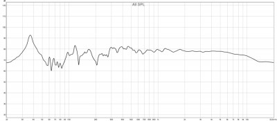

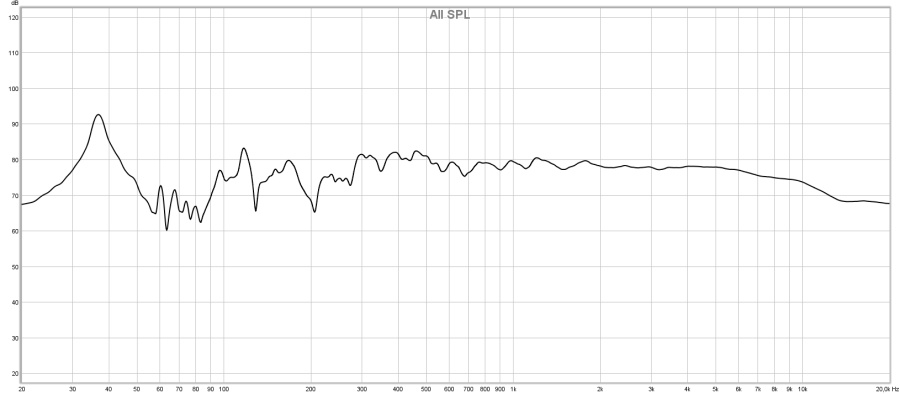

Ich habe heute boxen gemessen. Umik-1 USB, REW 5.1 Software. Schalter: Bass Reduziert, Höhen Brilliant, Mitten Prägnant.
Was meint ihr?

Ui Ui Oleg,
Und das auf Schalterstellung "Bass reduziert"
Da solltest Du was tun!
Wenn den Verstärker auftrennbar ist, könntest Du einen MiniDSP verwenden, schau ma in meine Doku :
http://www.nubert-forum.de/nuforum/view ... 13&t=39920
Ausserdem würde ich mal versuchen durch eine andere Positionierung die zwei Senken bei 130hz und 200hz in den Griff zu bekommen.
Ausserdem wäre das dazugehörige Wasserfalldiagramm mal interessant.

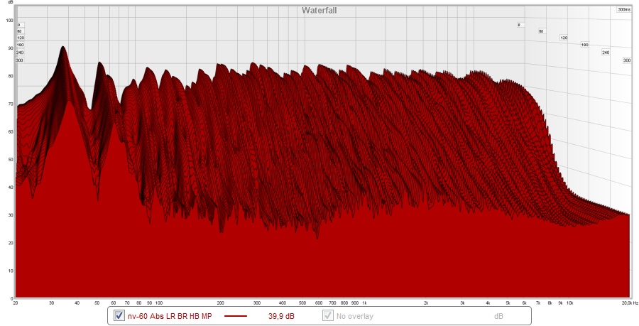

Wasserfalldiagramm
Ich habe versucht die Boxen ein bisschen zu bewegen, so viele Möglichkeit habe ich aber auch nicht. Mich interessiert, wie kommt es zu Höhenabfall ab 10kHz? Was ist daran schuld. Höhenschalter verändert die Lautstärke um +-3dB aber man sieht deutlich dass die Höhen abfallen.

Ich würde das Thema Raumakustik wählen.
Wie hast Du gemessen?
Wenn Du am Hörplatz gemessen hast, kann der Abfall uU normal sein.
Das Wasserfalldiagramm zeigt die nicht so tolle Nachhallzeit.
Hier gibt es noch Potential:)
