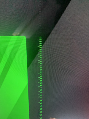

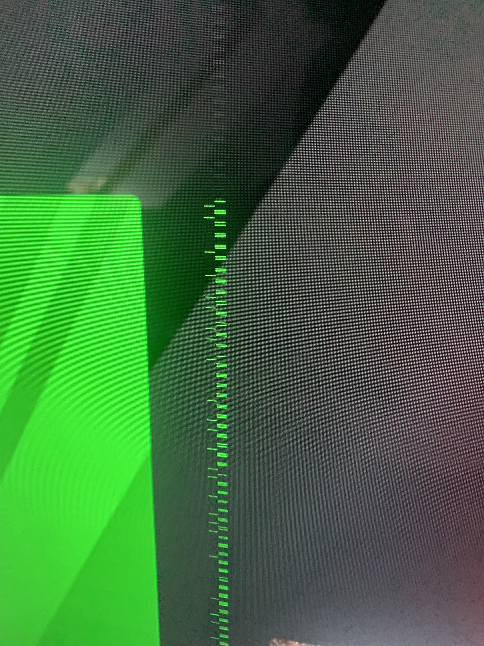

Zu früh gefreut, hat genau einen Tag gehalten und gestern war der Streifen wieder da. Interessant, dass er da irgendwie das Grün der Kachel an der falschen Stelle spiegelt.
Drüben auf Reddit berichtet einer er habe das Problem seit dem Update auf die Version 05.00.03.

Ich würde dir dazu raten dich an LG zu wenden.
Dann kannst du denen gleich schreiben was
du schon alles probiert hast.

Ich denke auch, mal sehen was die dazu sagen. Hast du bei deinem Quickstart aktiviert?

Oh man, das war mir nicht bewusst. Ich habe auch nicht bemerkt, dass der Start langsamer ist seit ich das abgeschaltet habe.
Naja es hatte zumindest jemand geschrieben, dass dieser Streifen bei ihm verschwunden ist nachdem er Quickstart+ deaktiviert hat. Das probiere ich jetzt nochmal aus.

Seit ich QuickStart+ deaktiviert habe ist auch der Streifen nicht mehr aufgetaucht.

Sehr spannend. Sei mal froh, dass du doch keine RMA starten musstest
