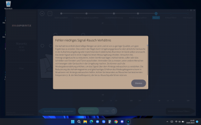

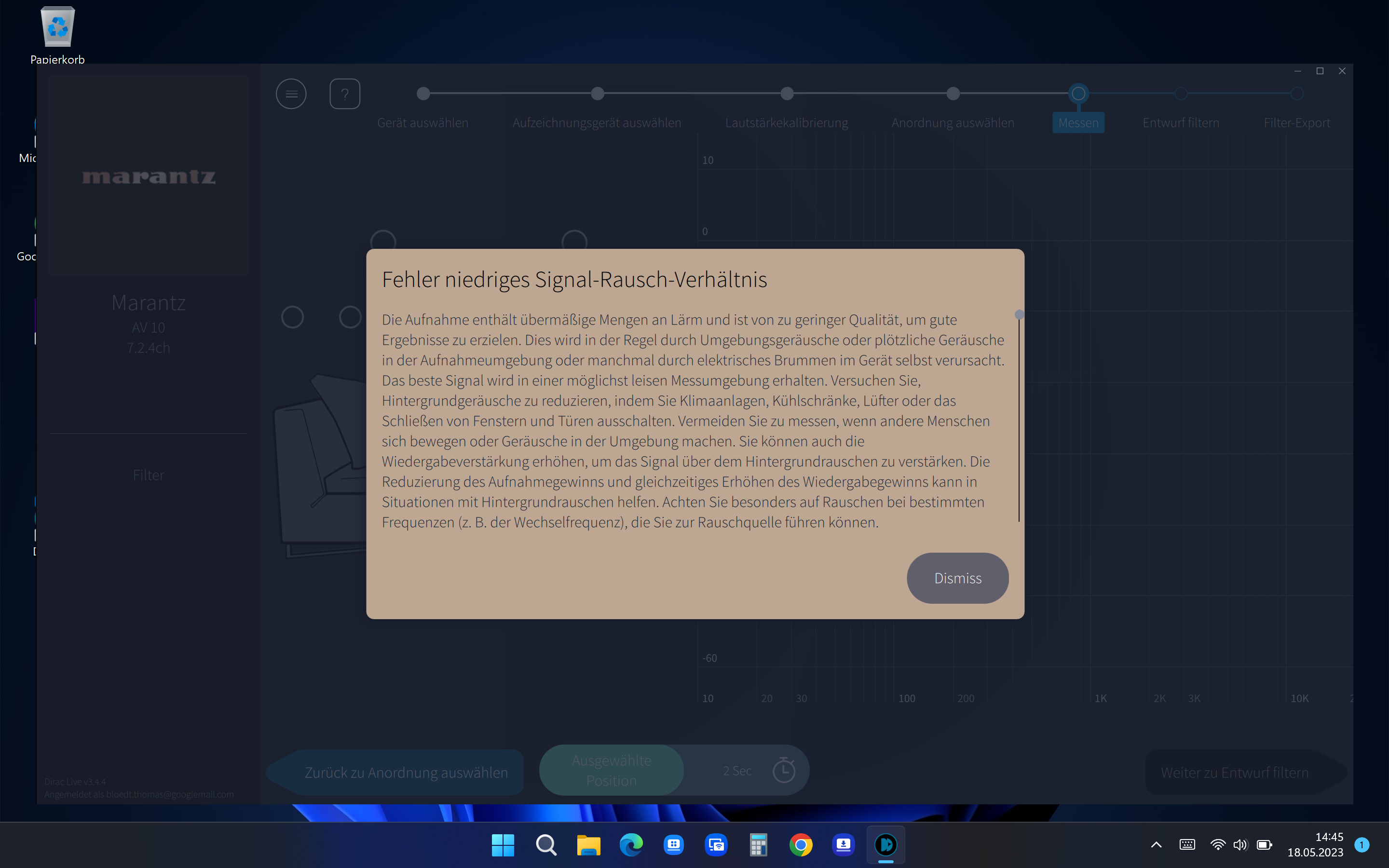

Vielleicht kann mir ja jemand hier weiterhelfen:
Ich bekomme mit meiner Marantz AV- Vorstufe keine Dirac Einmessung hin.
Versuche das seit 2 Wochen immer wieder mal, meistens tief in der Nacht, um auch ja keine Störgeräusche zu haben.
Der Erste Messpunkt (Referenzposition) läuft mit allen Lautsprechern durch, aber dann kommt immer die Fehlermeldung „Fehler niedriges Signal-Rausch-Verhältnis“.
Es ist eigentlich leise im Raum, das einzige Störsignal ist der sporadisch anspringende Lüfter des Laptops. Der ist aber nicht wirklich laut und es steht 2 Meter vom Mikrofon entfernt.
Das verwendete Mikrofon ist ein UMIK-2 mit entsprechender 90 Grad Kalibrierdatei in der Dirac Software, das Laptop ein aktuelles Windows 11 Gerät aus 2023.
Ich bin zwar mit Audyssey, welches über die MultEQ App ohne Probleme eingesessen hat, nicht unzufrieden. Aber wenn ich schon den Aufpreis für die Dirac Live Vollbereichskorrektur bezahlt habe, möchte ich das natürlich auch testen.

Re: Denon AVR/AVC Sammelthread
Hallo Tom81
Hab hier was gefunden.
https://confluence.dirac.services/plugi ... /142858467
Gruß Scotti
Gruß Scotti
- Tom81
- Beiträge: 55
- Registriert: Fr 18. Nov 2022, 21:48
- Wohnort: 92245
- Has thanked: 22 times
- Been thanked: 31 times
Kann mich erst am Wochenende (für mich erst Sonntag) in Ruhe damit beschäftigen.
Im Moment denke ich, es liegt an der Lautstärkekalibrierung. Hab das Mikrofon immer auf 100% stehen und die Lautsprecher sind auch so Laut, das es im Tiefton beim Messsignal Störgeräusche aus dem Raum gibt wie Türklappern, Vibrationen des Heizkörpers und der Rigipswände.
Außerdem steht im Testbericht meines Laptop auf Notebookcheck.com:
„Der standardisierte Latency-Monitor-Test (Websurfen, 4k-Videowiedergabe, Prime95 High-Load) hat Auffälligkeiten offenbart. Das System scheint nicht für Video- und Audiobearbeitung in Echtzeit geeignet zu sein. Zukünftige Software-Updates könnten zu Verbesserungen oder auch Verschlechterungen führen.“
Danke schon mal für deine Hilfestellung.
