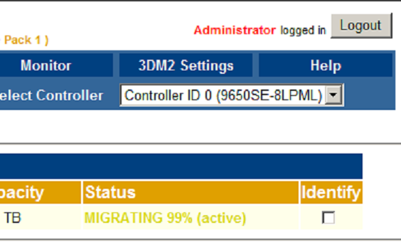

So fast fertig mit der Migration:
Mal schauen, wie lang dann die Initialisierung noch dauert. Und vor allem ob alle Daten noch da sind, oder ich die Rücksicherung bemühen muß.
